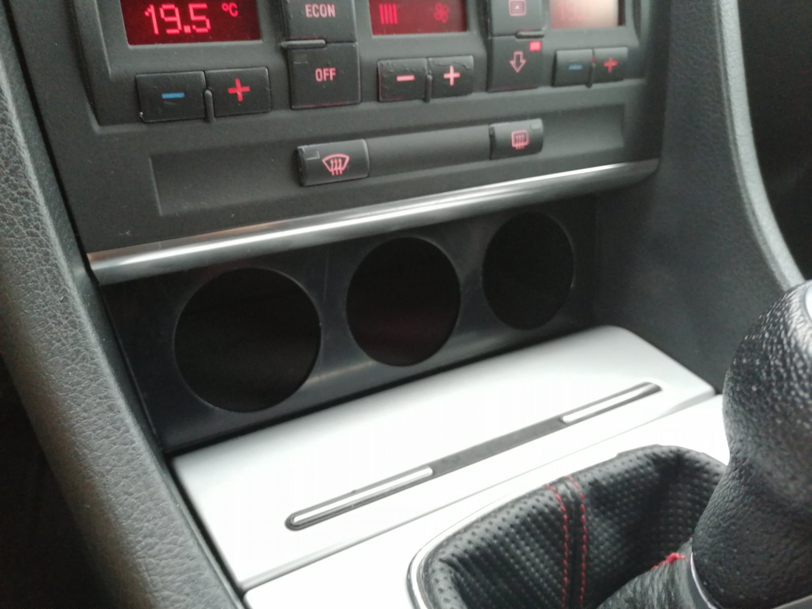

Przyszła kratka pod wskaźniki. Jeszcze tylko przyjdą wskaźniki, podstawka i montujemy

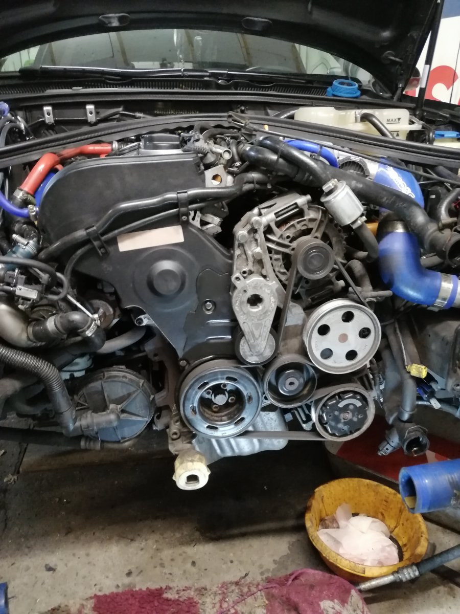

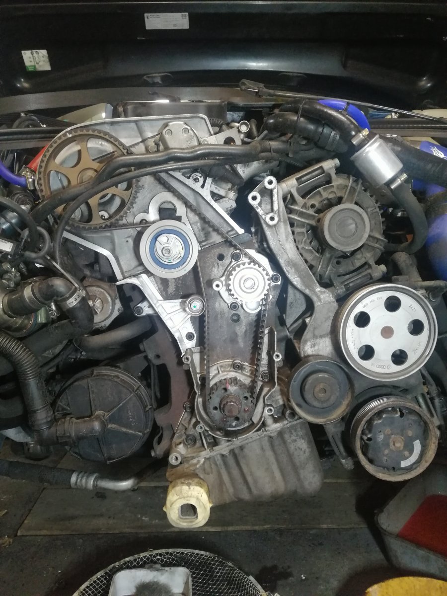

Dziś biorę się za wymianę rozrządu, zestaw INA. Napinacz z łańcuchem już wymieniony wcześniej.
Zamówione zostały również Heble z s4 pod 345mm co zacznie to w końcu hamować.
Edytowane przez PyjterB

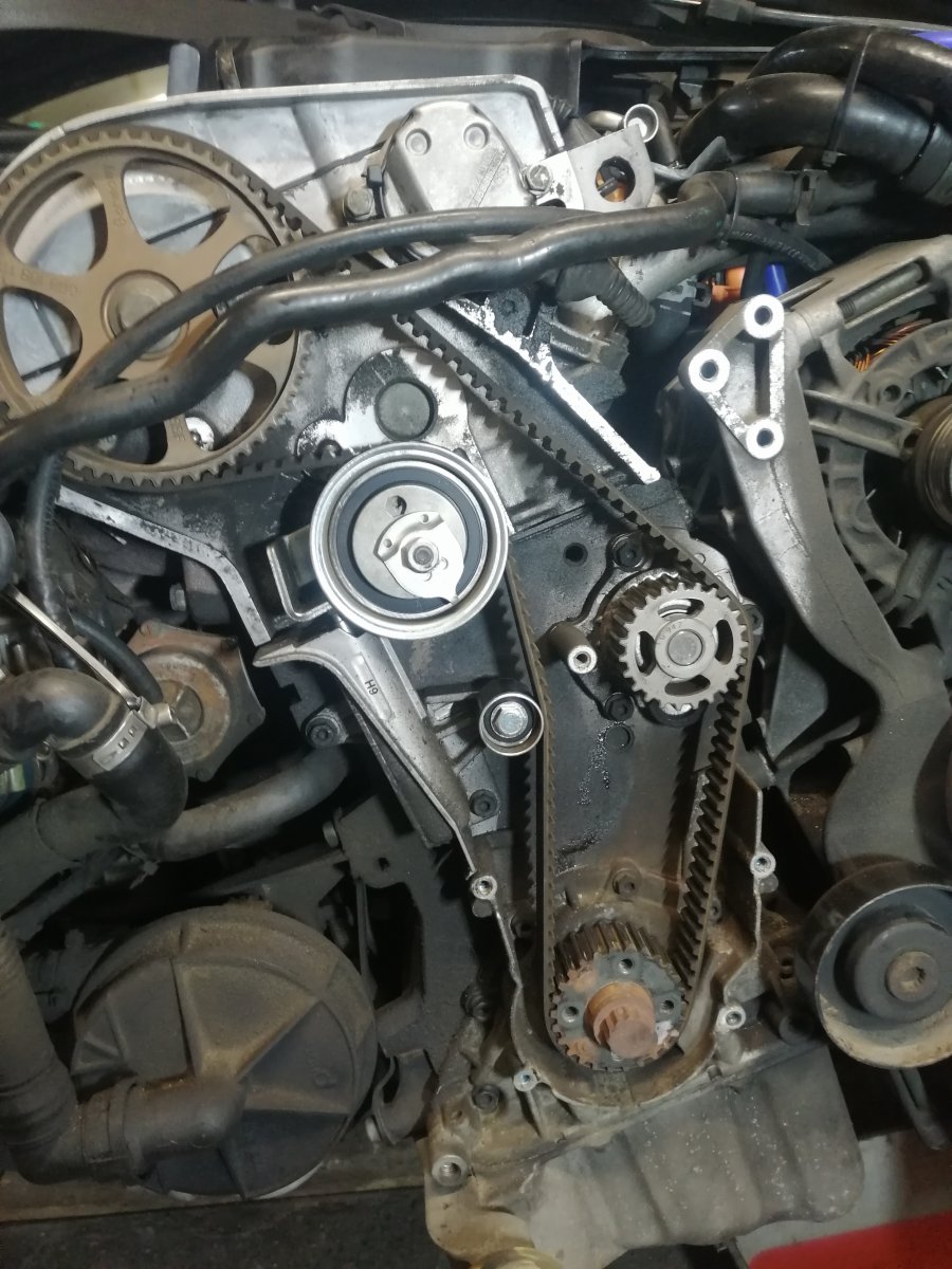

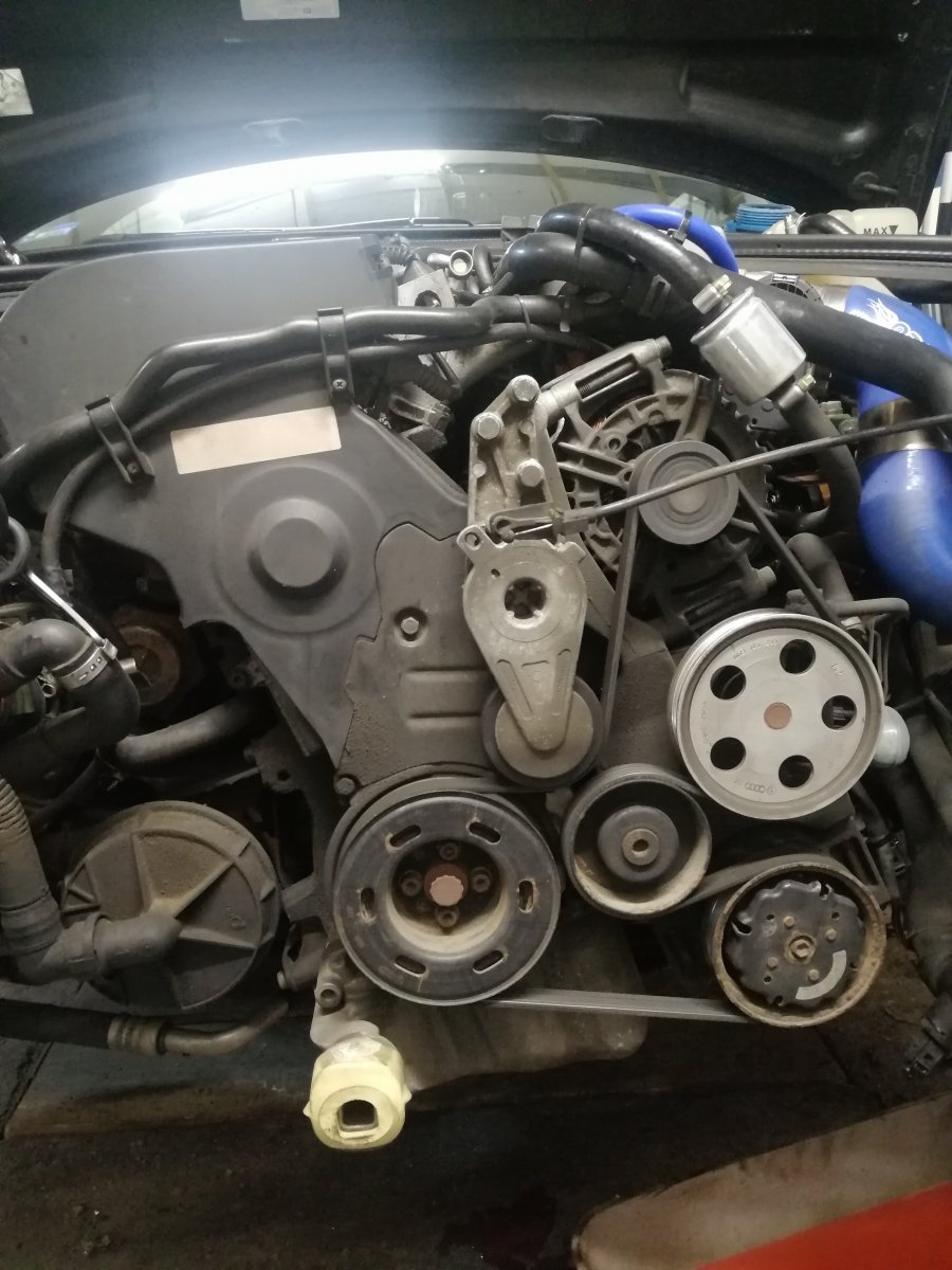

Rozrząd ogarnięty, 55 tysięcy nalotu a luz na pasku wystarczający aby przy mocniejszym ruszeniu przeskoczył. Przy okazji czyszczenie rolek napędów, osłon, nawet przewodów icka ^^. Felgi zimowe odmalowane w Punisher Grey plasti dipem. Dziś mała sesja, sprzątanie, konserwacja skóry, i mycie rzecz jasna. Jutro zaciski leca do malowania, zamówiony zestaw rotinger hp 345, klocki ds2500 ferodo. Myślę że przyszły tydzień będzie składane. Pozdro dla wszytkich
