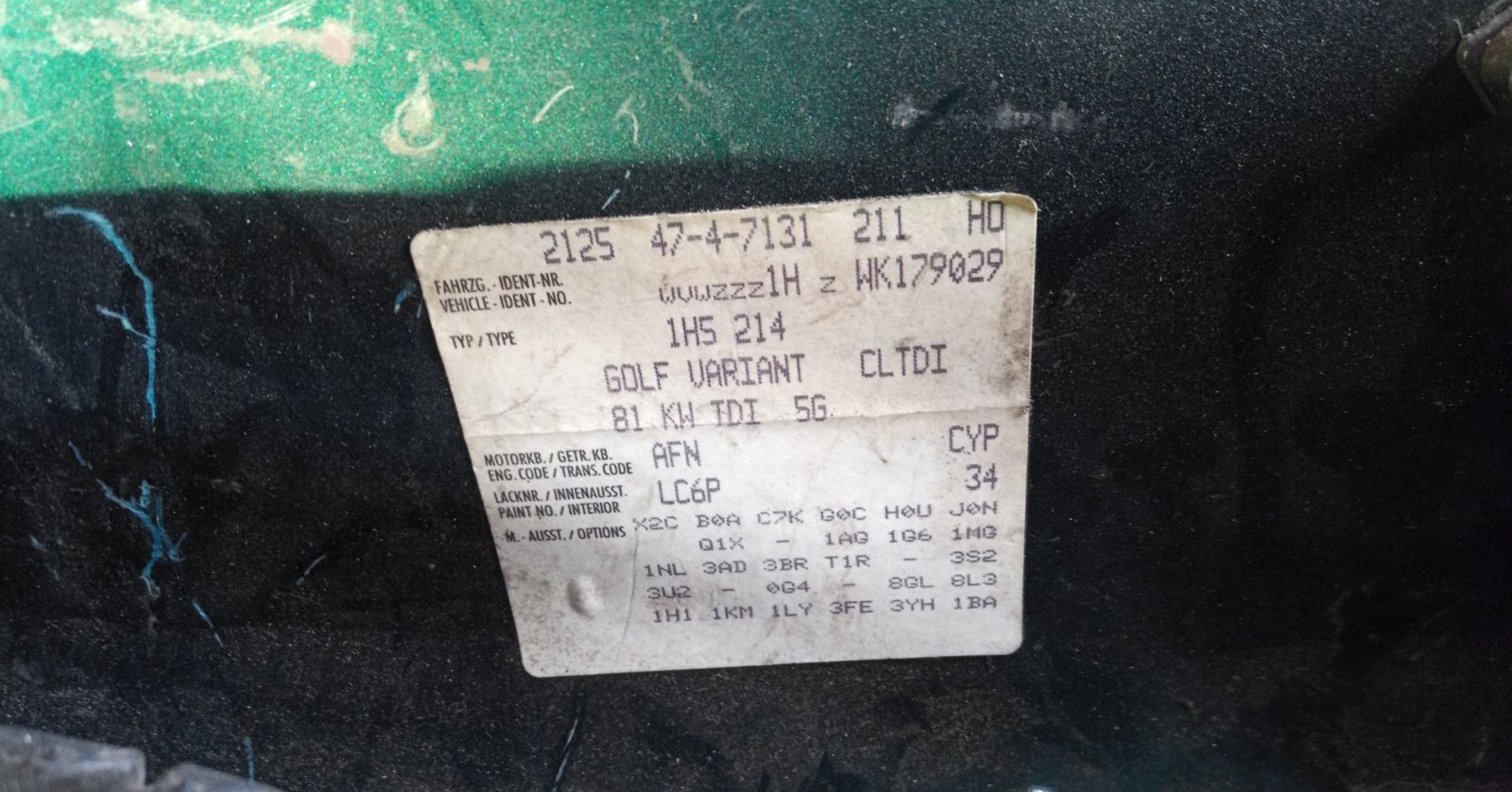

No i zaczeło się moje szukanie... po wlepce w bagażniku był tan AFN 110KM, google też mówi że takie były w golfach. Nie znalazłem oznaczenia starego silnika na silniku. Po sterowniku (wg VAG-COM) jest to AFN. Przy zmianie silnika zostały wtryski z silnika 90KM. Autko jeździło chwilkę dla sprawdzenia, dla bezpieczeństwa, potem zmiana rozrządu i wtrysków na te ze 150KM. I teraz oczywiście autko przyspiesza w miarę ale nie tak źwawo jak kiedyś. Zrobiłem logi, nawet z KPOWER. Niby pokazuje140KM. Tylko że wykres nierówny, zresztą tak samo wykres turbo nierówny.

Może było tak że w ogóle wrzucony AFN z A4 czy paska B5 np razem z kompem...

Z tym wrzuceniem z innego autka to nie siedzi mi tylko wlepka w bagażniku, oto ona:
Vin ze screenu siedzi z innymi. Nie wydaje mi się żeby komuś chciało się aż tak podrabiać nalepkę...
