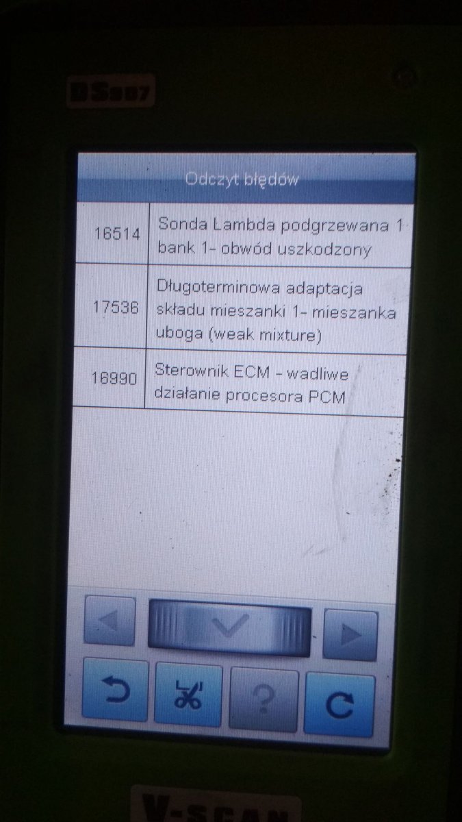

Auto czasami odpala, ale ogolnie to nie. LPG. Co moze byc powodem? 1.8 ADR 1999r.Z góry dzięki.
Swiece wymienione. Aku naladowany. Dwa dni odpalal i jezdzil, trzeciego nie odpalil.
