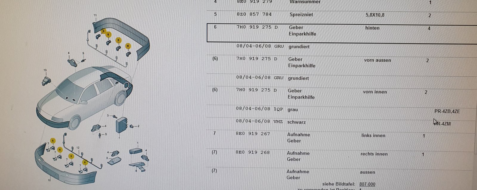

Co to za schemat
To jest katalog elektroniczny  z numerami części. Po prawej stronie masz widoczny numer części czujnika czyli 7H0919275D. Takiego czujnika szukaj.
Dziękuję Ci bardzo a to jest pewne do A4 b7
