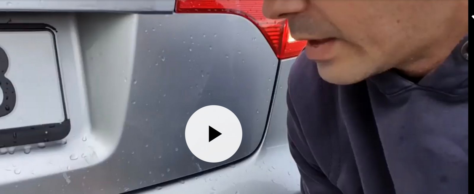

Czujnik cofania - wymiana
To jest B7 na tym filmiku. Widać po dyfuzorze i lampach na tylnej  klapie.
No tak B7, tylko w większości przypadków ludzie rozbierają pół auta żeby odchylić cały zderzak, bo ponoć nie da się wymienić środkowych czujników bez takich manewrów, a tu koleś odczepia tylko dyfuzor, stąd moje pytanie czy to takie "proste" jak na filmiku?
Próbowałem w zeszłym roku w ten sposób i nie było podejścia do czujnika. Nie mam pojęcia gdzie on tam tę rękę wkłada i jakim cudem to tak łatwo wyjmuje.
Mili Państwo, dementuję plotkę jakoby trzeba było odczepiać pół zderzaka, żeby wymienić środkowy czujnik cofania. Przed chwilą wymieniłem sobie środkowy prawy czujnik i jedyne co zdemontowałem, to dwie śrubki torxy na środku w okolicach haka (mocujące dokładkę zderzaka (dyfuzor)) i tyle, nawet nie trzeba go odczepiać wystarczy lekko odchylić plastik, spokojnie jest dojście, niewiele miejsca ale da się to zrobić. U mnie cała operacja trwała ok 15 minut.

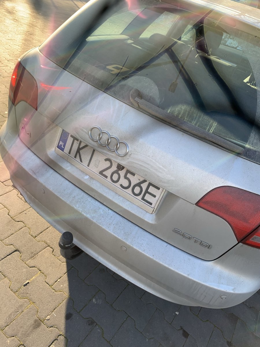

Panowie pytanie za milion punktów mam audi 2005 rok czy są to jakiegoś starego typu czujniki bo wystają nad zderzak czy jakieś zamienniki i muszę nurkować w plastikach w poszukiwaniu oznaczeń bo jeden mi szwankuje. Dodam że jest to samochód z Anglii.
Edytowane przez Kuroszini
To nie są oryginalne czujniki. Ktoś dołożył.
Teraz przeglądam OLX to sporo samochodów z Anglii ma ten typ czujników ale nie wszystkie
Musisz wyciągnąć jeden i zobaczy ć jego numer  lub inne oznaczenie. Najlepiej prawy skrajny.
