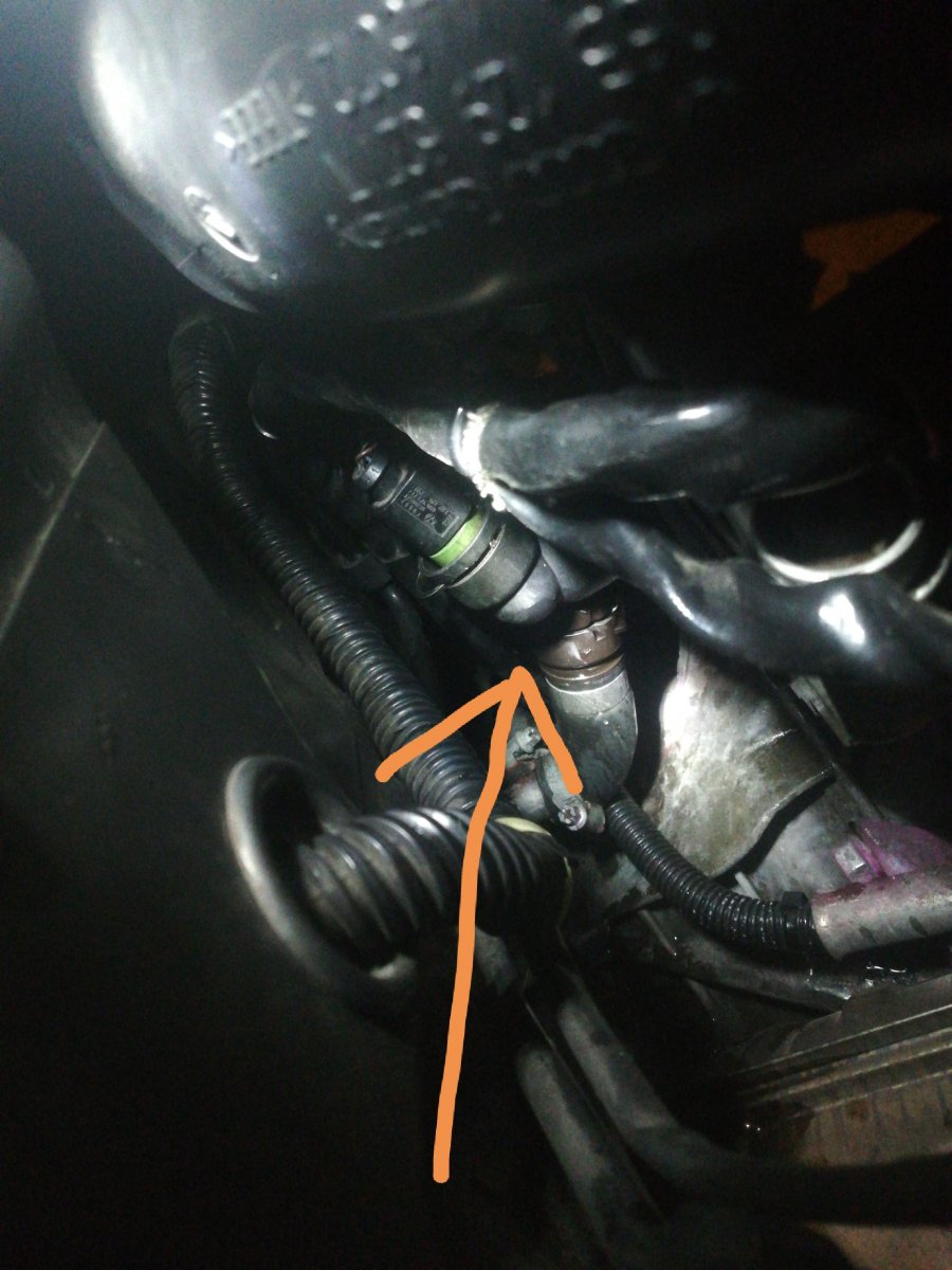

Gifer Opublikowano 26 Listopada 2020 Autor Opublikowano 26 Listopada 2020 Panowie wyciek mam z tego to chyba będzie powód
cysiek101 Opublikowano 26 Listopada 2020 Opublikowano 26 Listopada 2020 No widzisz, jak najbardziej możliwe. Zlikwiduj nieszczelność, odpowietrz układ i powinno być ok.
Gifer Opublikowano 27 Listopada 2020 Autor Opublikowano 27 Listopada 2020 18 godzin temu, cysiek101 napisał: No widzisz, jak najbardziej możliwe. Zlikwiduj nieszczelność, odpowietrz układ i powinno być ok. Jest ok wymieniłem oring w czujniku
