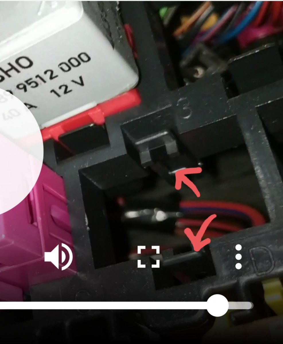

Nie wiem czy dasz radę wypiąć gniazdo przekaźnika gdy cały wspornik przekaźników jest przykręcony. Po wyjęciu przekaźnika można wypiąć gniazdo przekaźnika ze wspornika. Na zdjęciu zaznaczone masz dwa plastikowe zaczepy, odchylając je od siebie zwalniasz haczyki i można gniazdo wypiąć. Może wtedy będzie lepiej można do niego zajrzeć. Sprawdzić czy kontakty i przewody mocno w nim siedzą. Gniazdo nie może być nadtopione a kontakty w nim powinny być koloru miedzianego. Jeżeli są nadpalone to będą czarne.
