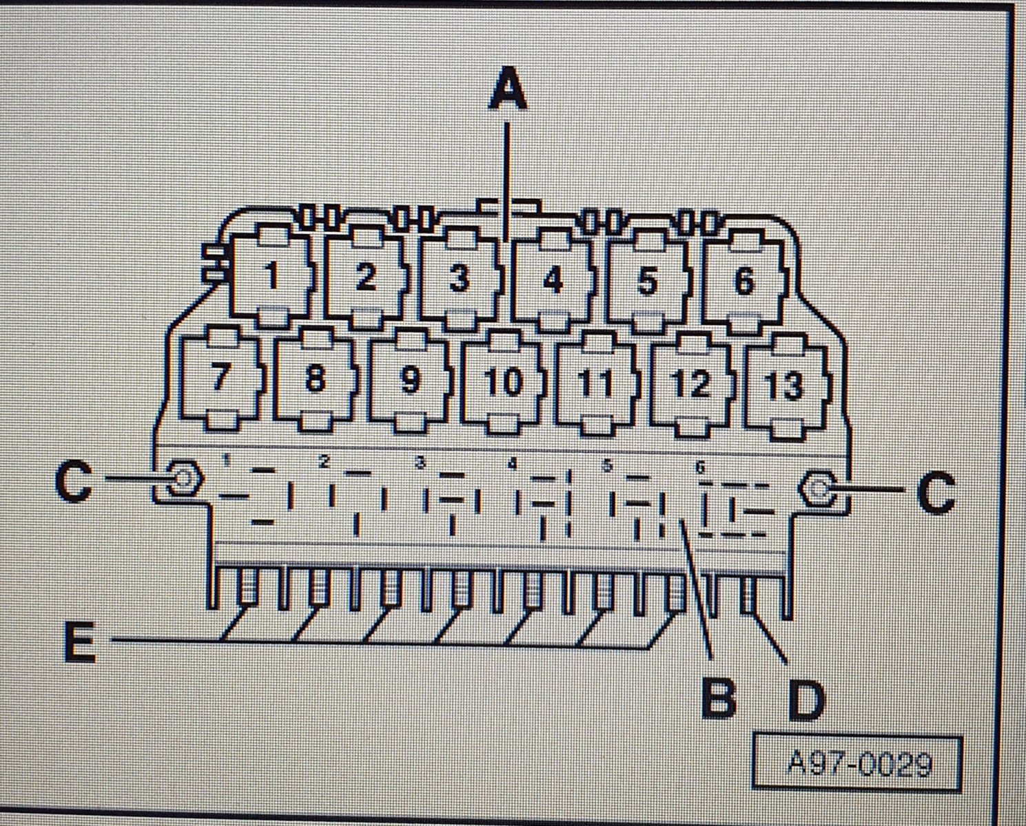

Jeśli to komuś pomoże w przyszłości to znalazłem przyczynę. Cyka przekaźnik na 213. Po wymianie odezwę się czy pomogło. Dla potomnych. Poniżej dodaję zdjęcie. Jestem lekko zawiedziony chęcią pomocy i dzieleniem się wiedzy na tom forum.

Nie ma co być zawiedzionym, czasami trwa to trochę zanim się coś ruszy. Problem był dość rzadki a raczej ciężko było wychwycić na tym filmie, że to dźwięk przekaźnika. Przekaźniki jako takie padają oczywiście ale tu akurat, moim zdaniem, ciężko było na podstawie tego filmiku prawidłowo to zdiagnozować. Jest on pierwszym z lewej czy są przed nim jakieś inne?
W zupełności się z Tobą zgadzam, zaglądając pod kierownicę po zdjęciu obudowy sam byłem zdziwiony ile tam jest przekaźników. Oczywiście, że ciężko byłoby to zdiagnozować po jednym filmie. Szkoda tylko, że nikt nawet nie próbował do czegoś dojść. Oprócz Ciebie.
Te przekaźniki są w 2 linii, bardzo głęboko. Przed nimi jest jeszcze jedna linia z bodajże 4 innymi. Ciężko było tam zanurkować.

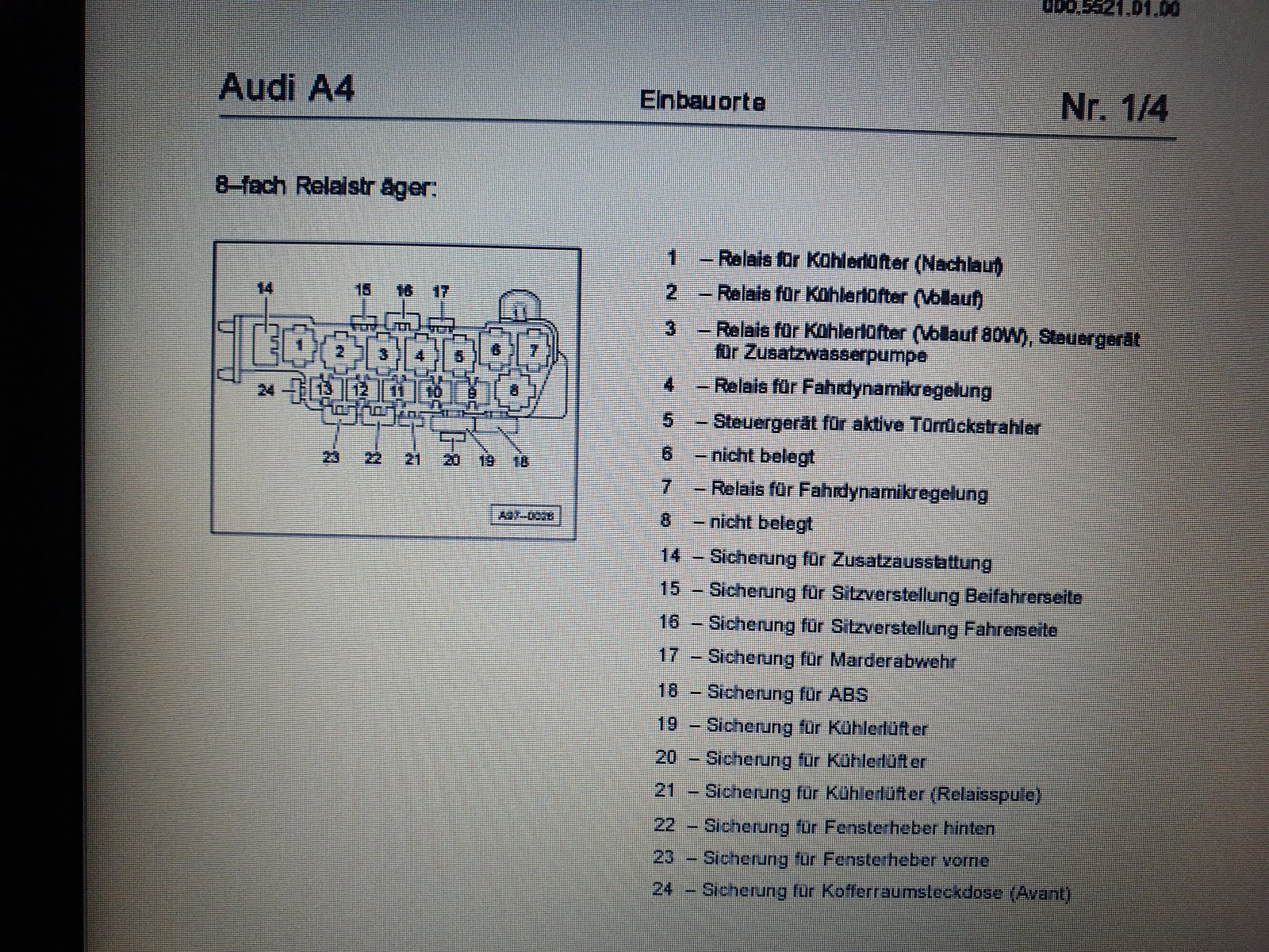

Który to przekaźnik na rysuku?
to nie ten uchwyt - te dwa przekaźniki i wtyczka są w takim 8 przekaźnikowym w głębi
Ok to ten w takim razie
dokładnie o to chodziło - dobrze kojarzyłem że to od wentylatora chłodnicy
kolego @wilczynskil masz klimatyzację? który masz rocznik modelowy ( wg VIN literka V czyli 97 czy W czyli 98 ) ?
wiesz co dziwne wychodzi wg ETKI i potwierdzają schematy z ELSY - że ten przekaźnik 214 jest na pozycji 1 tylko w dieslu 1.9 :eusathink:

Jeżeli to rzeczywiście ten z nr. 213 to jest to 60A i ten podejdzie:
ALLEGRO.PL
Kup teraz z Częstochowa - PRZEKAZNIK WENTYLATORA RENAULT 60A, na Allegro.pl, za...
aha przekaźnik 214 można zastąpić 373 , natomiast  213 przekaźnikiem 370
ale ja chyba źle pozycje odczytałem - one są w miejscu 2 i 3 czyli pasuje :wink:
