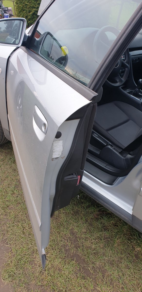

Witam mam pytanko pilot nie zamyka mi drzwi tylko kierowcy z klucza zamykają się . Wymieniłem zamek okazuje się że tak samo jest dodam ze lampeczka w drzwiach nie pali się przewody sprawdziłem łączeniu między autem a drzwiami . Troszeczkę juz irytuje mnie zamykanie auta z kluczyka
Wiem ze temety poruszane ale nie znalazłem nic na temat mój
jakie masz błędy w MK?? Jak na mój gust to jednak będą kable w przelotce - wypadało by je zmierzyć miernikiem, a nie tylko organoleptycznie
