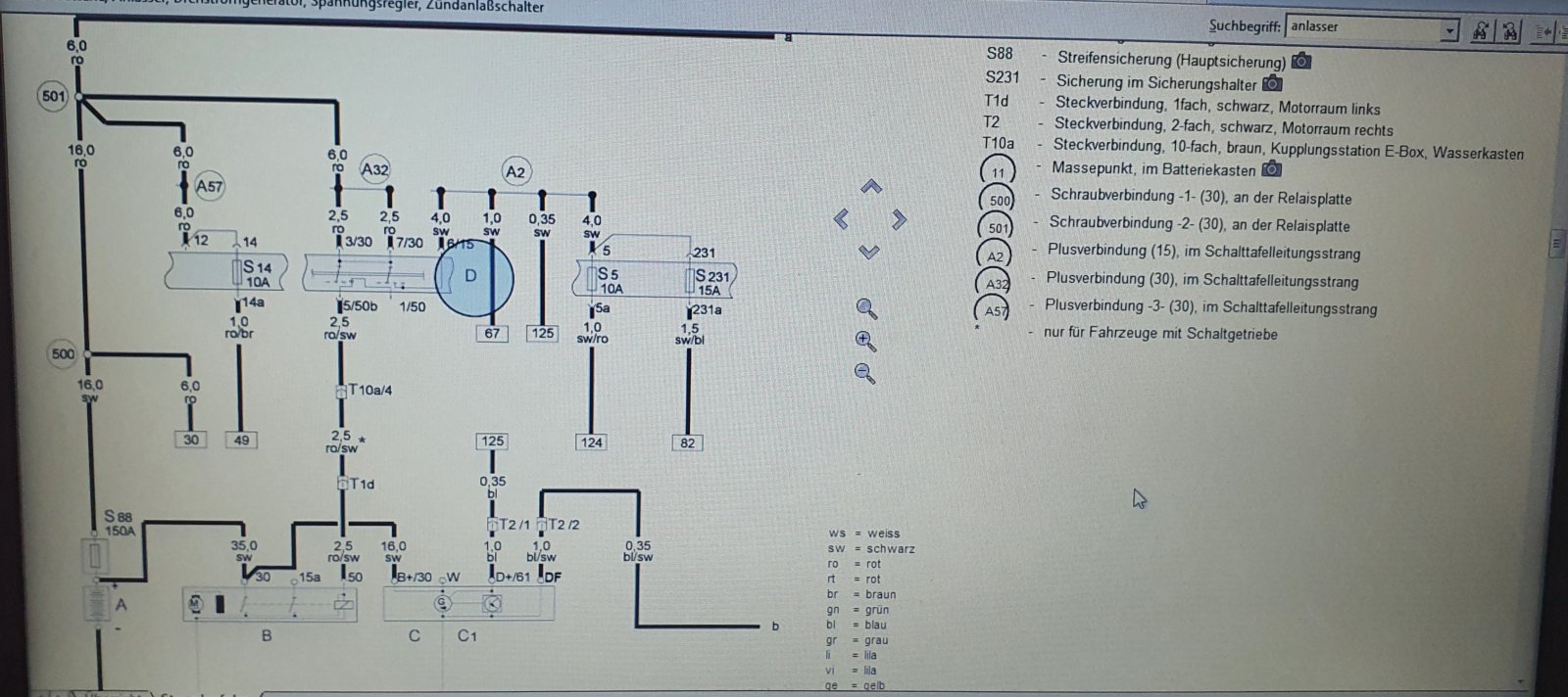

Nie ma żadnego przekaźnika między stacyjką a rozrusznikiem. Ze stacyjki z pinu 5/50b idzie czerwono-czarny przewód o przekroju 2,5 mm² do podszybia na brązowe 10 pinowe złącze na pin nr 4. Stamtąd idzie bezpośrednio do rozrusznika na na pin 50 (wzbudzenie).
Sprawdźcie w podszybiu czy tam się wilgoć nie dostała i czy kontakty są skorodowane.

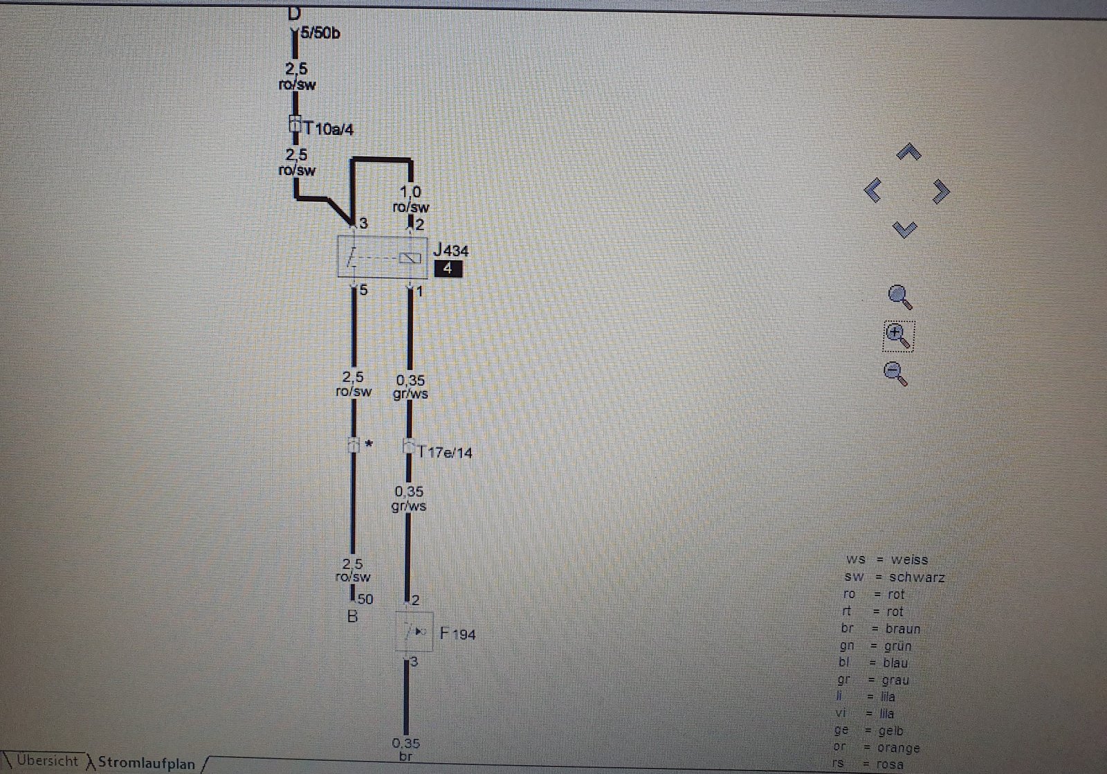

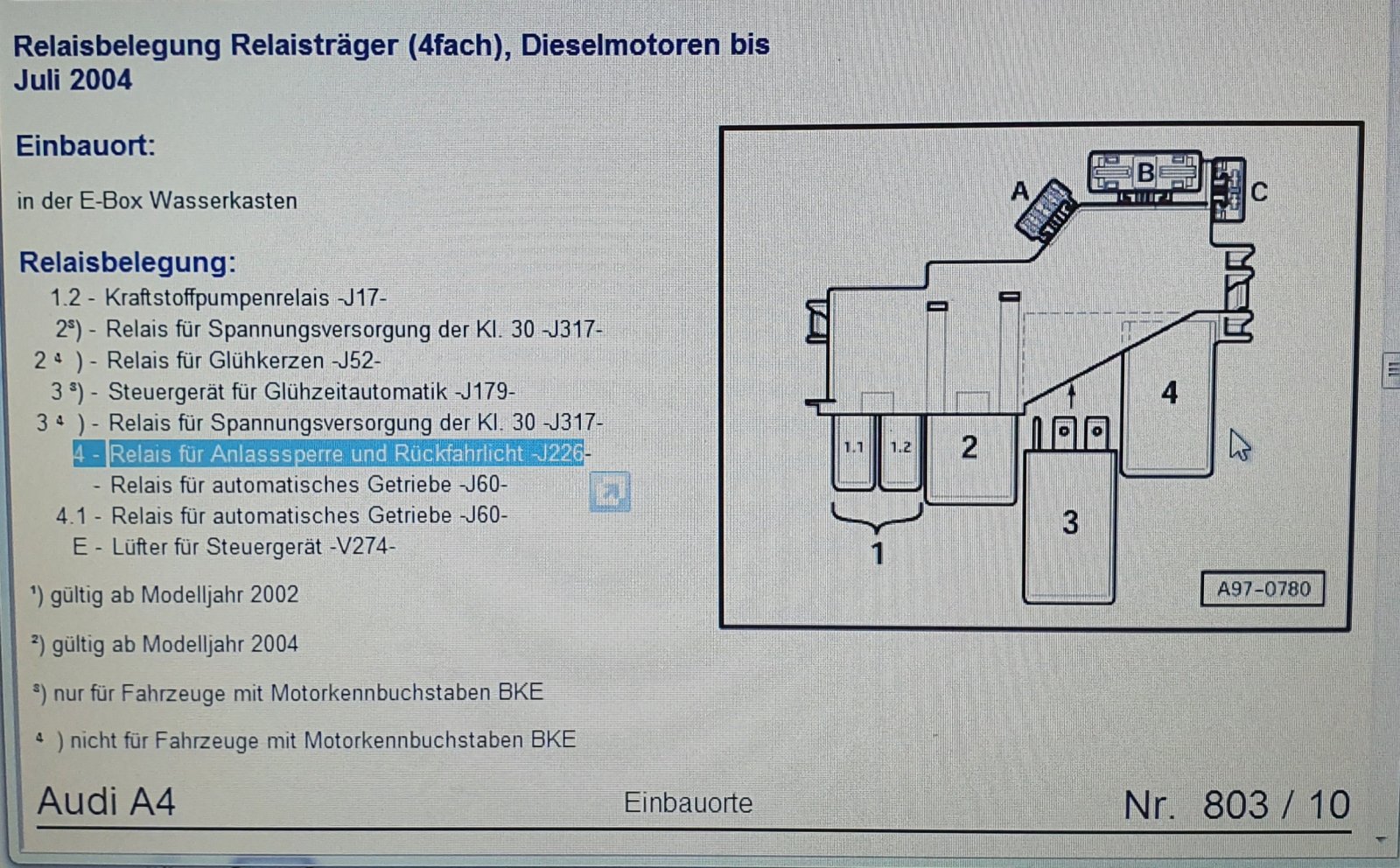

Chociaż czekaj, jest jeden przekaźnik rozrusznika. W podszybiu J266, to ten oznaczony nr 4. Jest to inhibitor rozrusznika oraz odpowiedzialny za światła wsteczne.
Nie wiem, dlaczego na schemacie nie jest uwzględniony. To mnie zmyliło z tropu. Dopiero na innej stronie schematu jest pokazany.

Czyli najlepiej wpiąć się za podszybiem w czerwono-czarny o ile nie ma problemu w samym przekaźniku lub między przekaźnikiem, a stacyjką. Z dostępem do pokrywy na podszybiu jest problem, ponieważ tak skorodowały te śrubki, że pierwsze dwie jak usiłowałem odkręcić, to łby zostały mi w kluczu.
Musisz jakoś spróbować się tam dostać (rozwiercić śrubki może). Możliwe, że ten przekaźnik jest uszkodzony lub może korozja się tam dostała.
