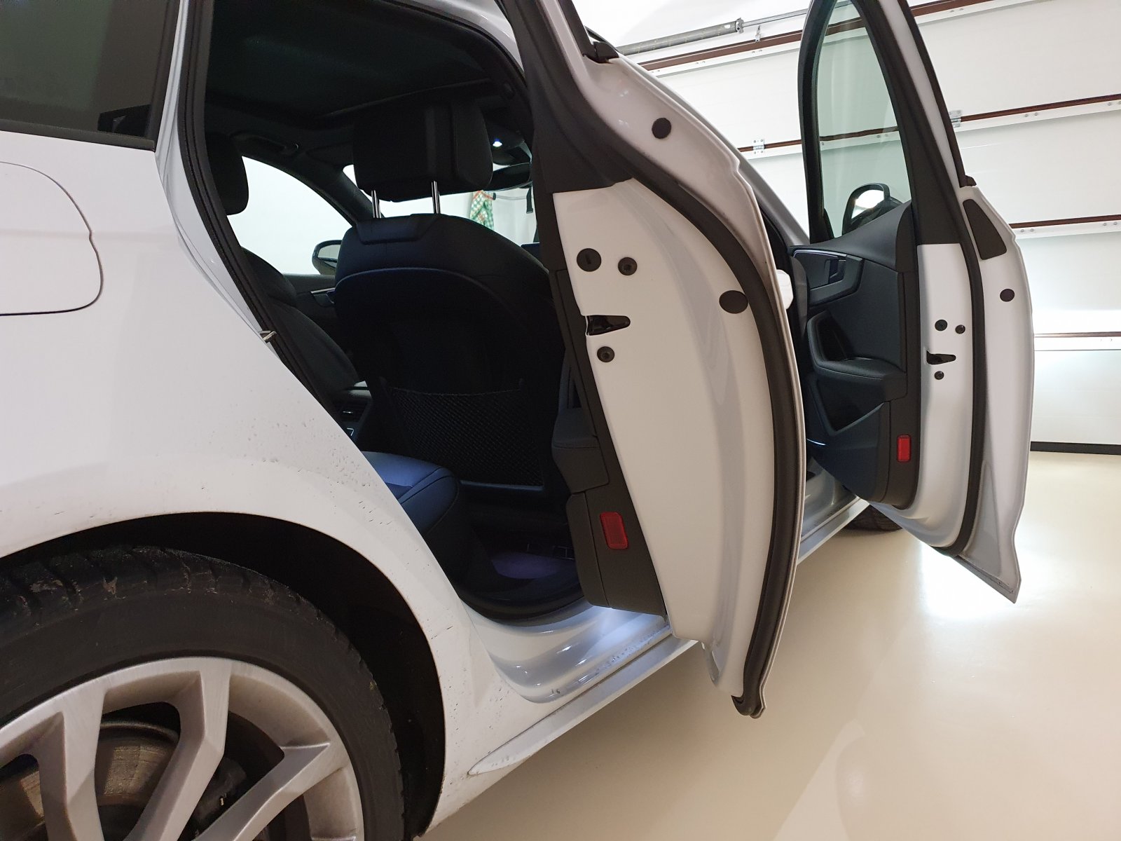

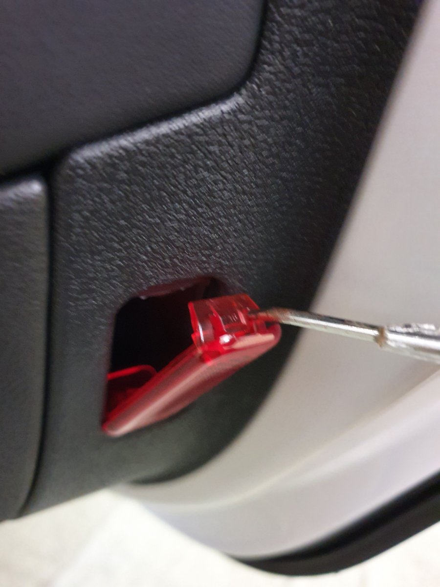

Ze względu na to, że panowie inżynierowie z Ingolstadt postanowili zaoszczędzić kilka Euro, w naszych B9 nie mamy już czerwonych lampek ostrzegawczych w tapicerkach drzwi. Na ich miejsce wstawione są ładne czerwone odblaski za 25 centów.
Postanowiłem te lampki dołożyć ponieważ te odblaski wyglądają po otwarciu drzwi jakby sie w nich żarówki popaliły.

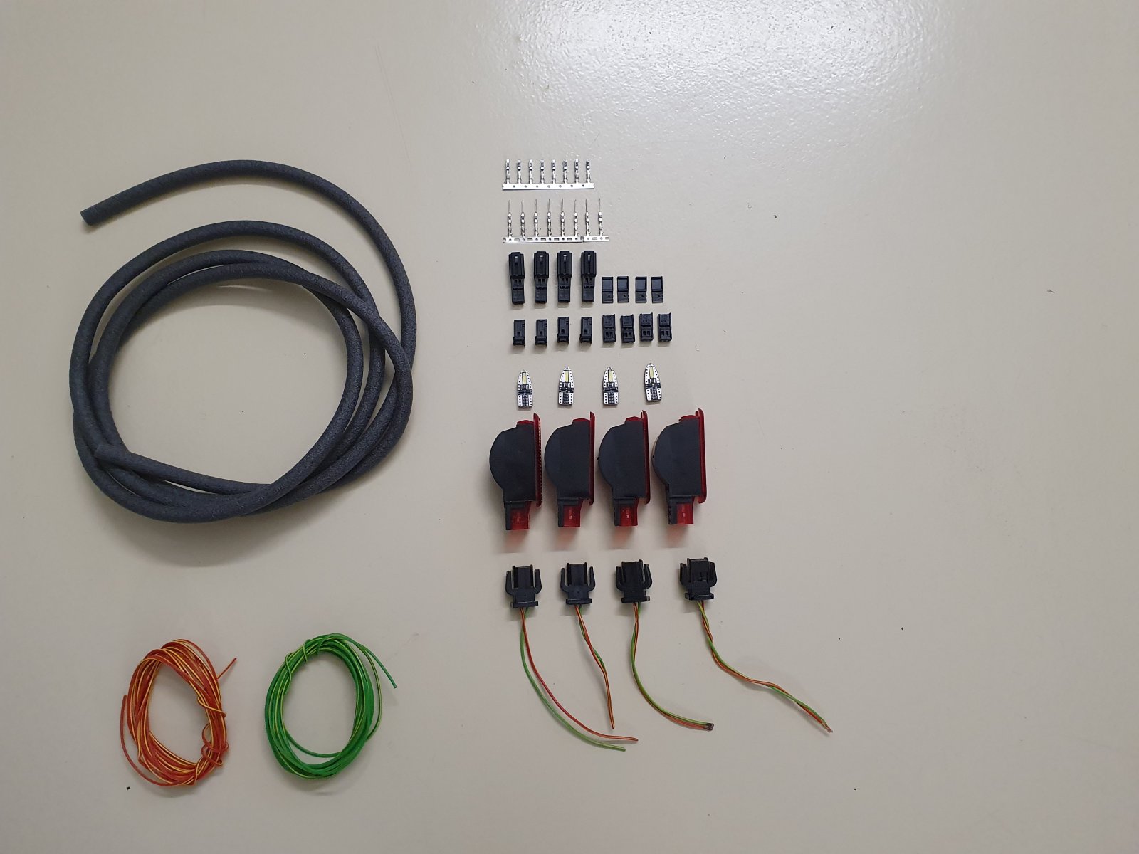

Potrzebne gadżety to lampki o numerach:
- 8K0947411 lub 4B0947411 lub 6Y0947411, wszystkie są takie same.

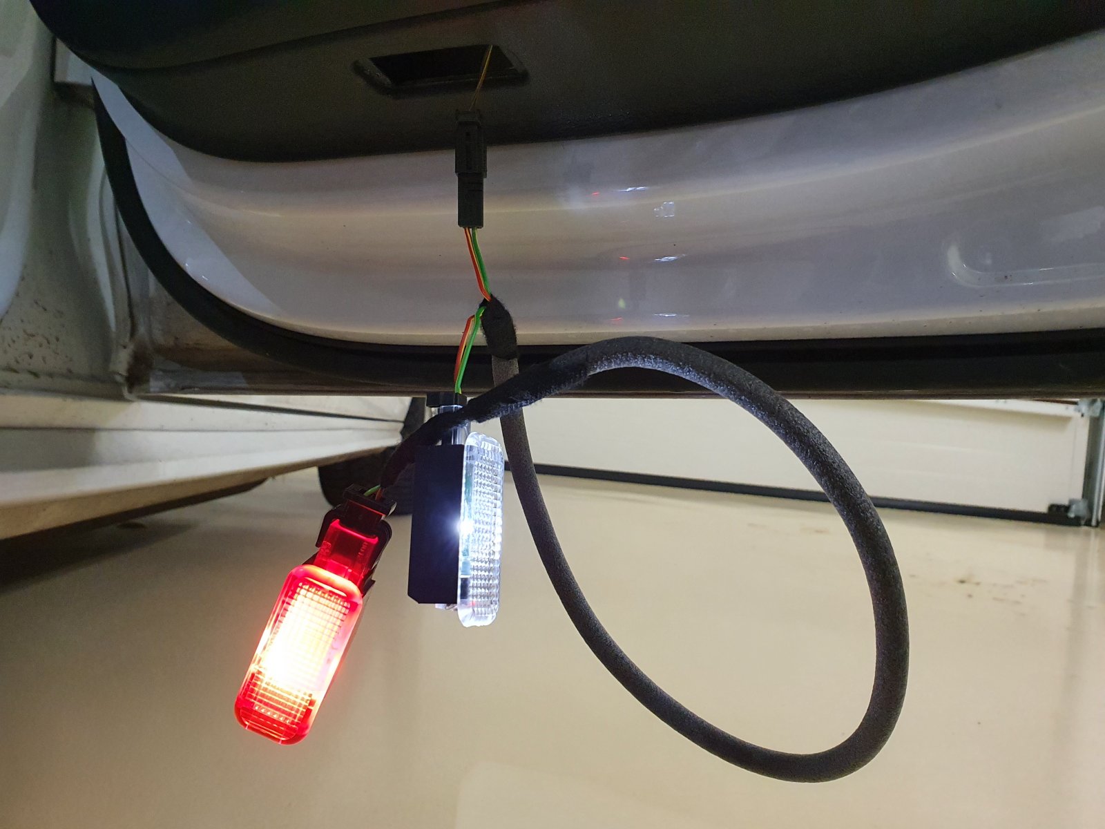

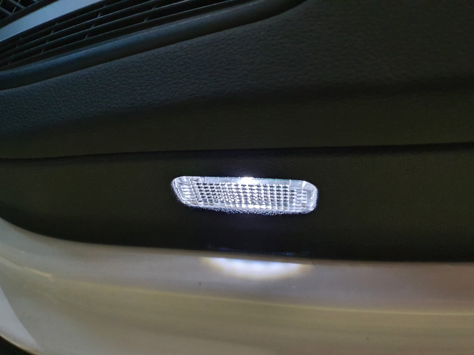

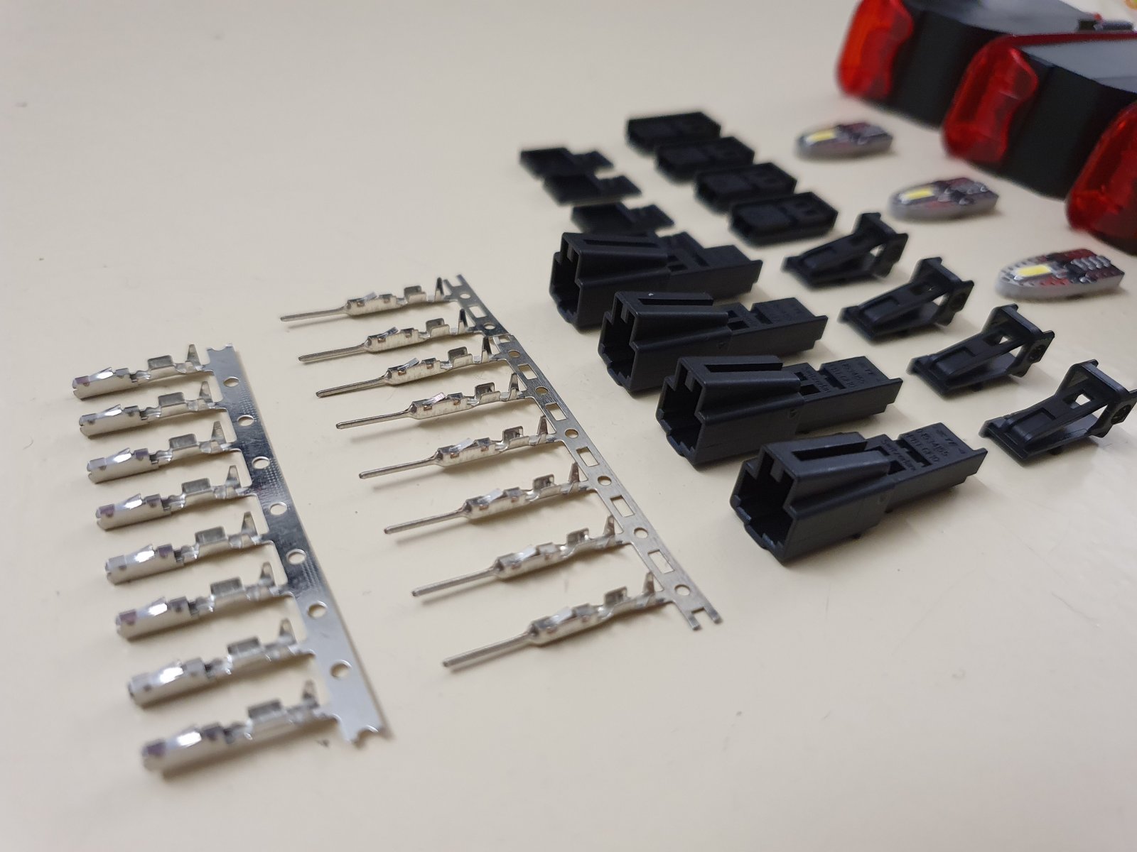

- do lampek wstawiłem zamiast żarówek LED (na zdjęciu poniżej)

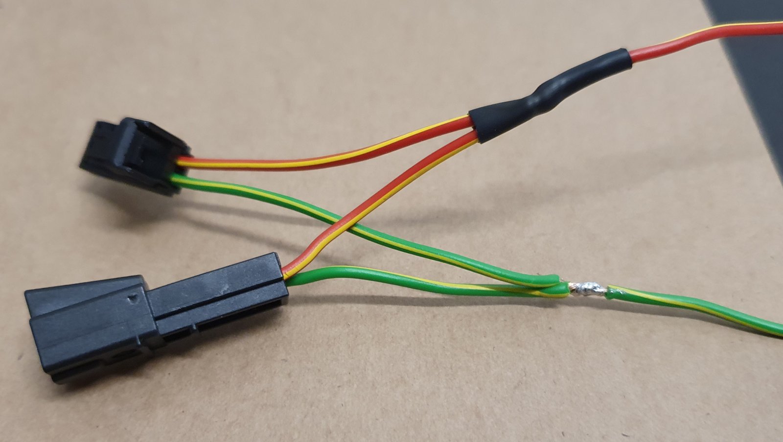

- kostki przejściówki już z kontaktami do zarobienia 4B0971832 (męska)
4E0972575 (rzeńska)
- kostki płaskie do czerwonych lampek 893 971 632

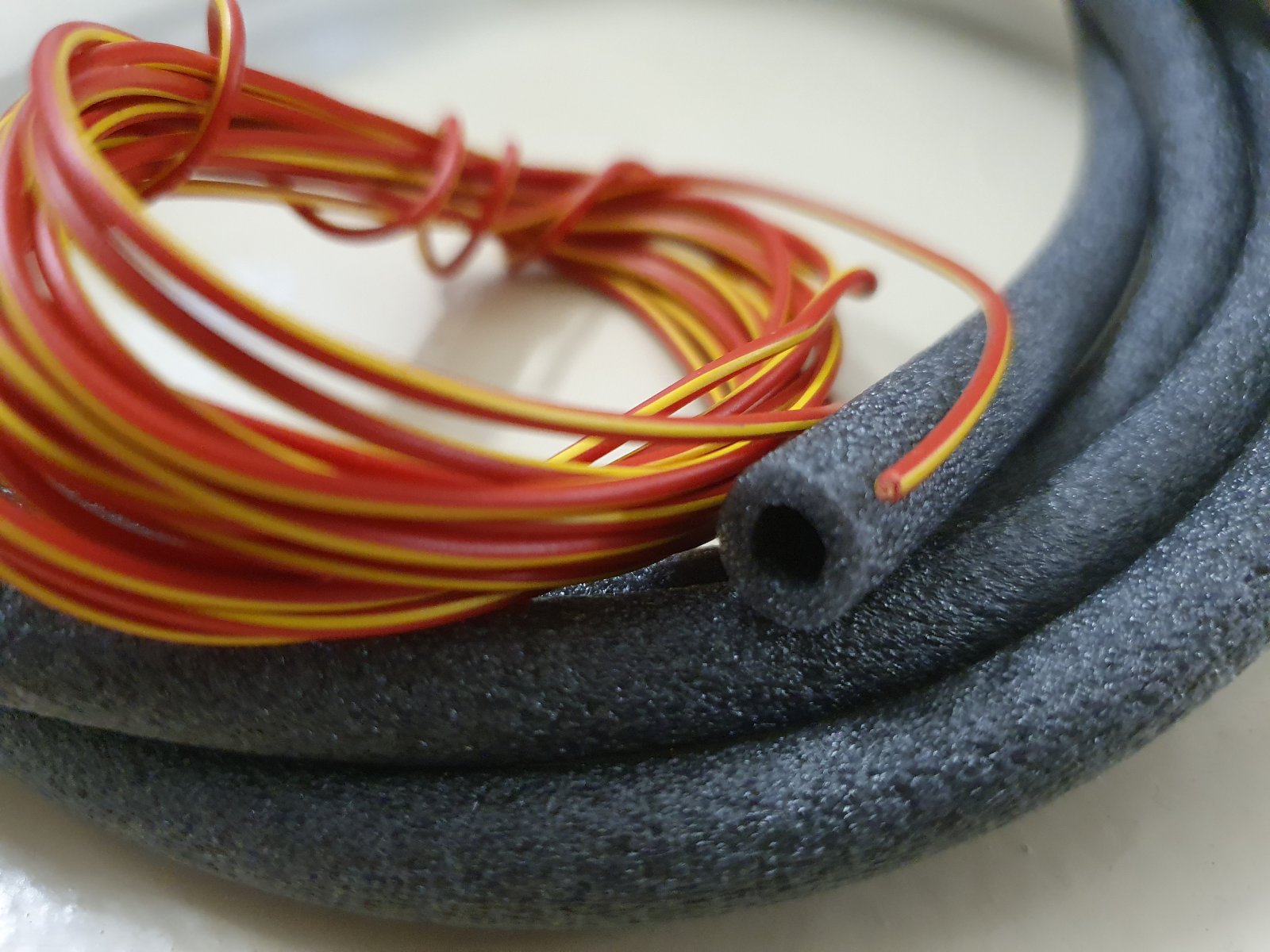

- dwa przewody po ok. 3 m każdy o przekroju 0,5 mm²
- wężyk pianka wygłuszjąca, w której pójdą przewody. Wytłumi ona ewentualne klapanie przewodów o tapicerkę drzwi.

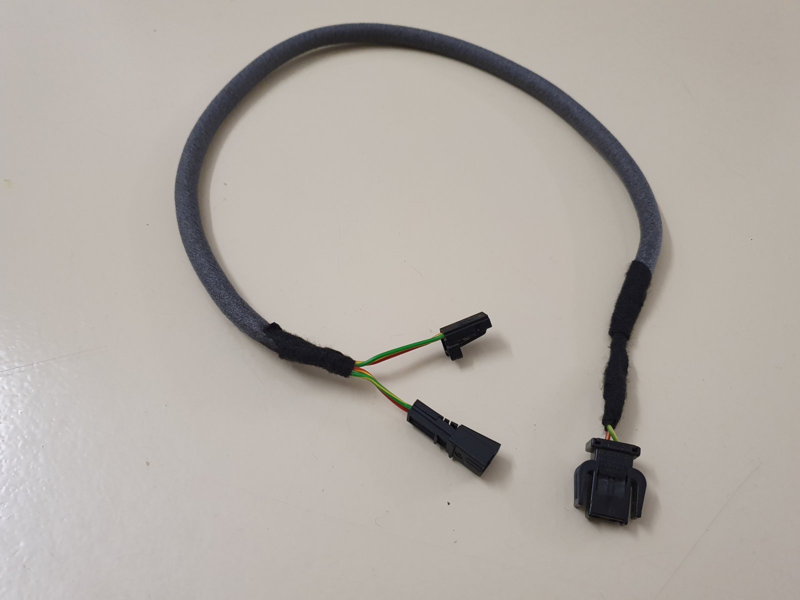

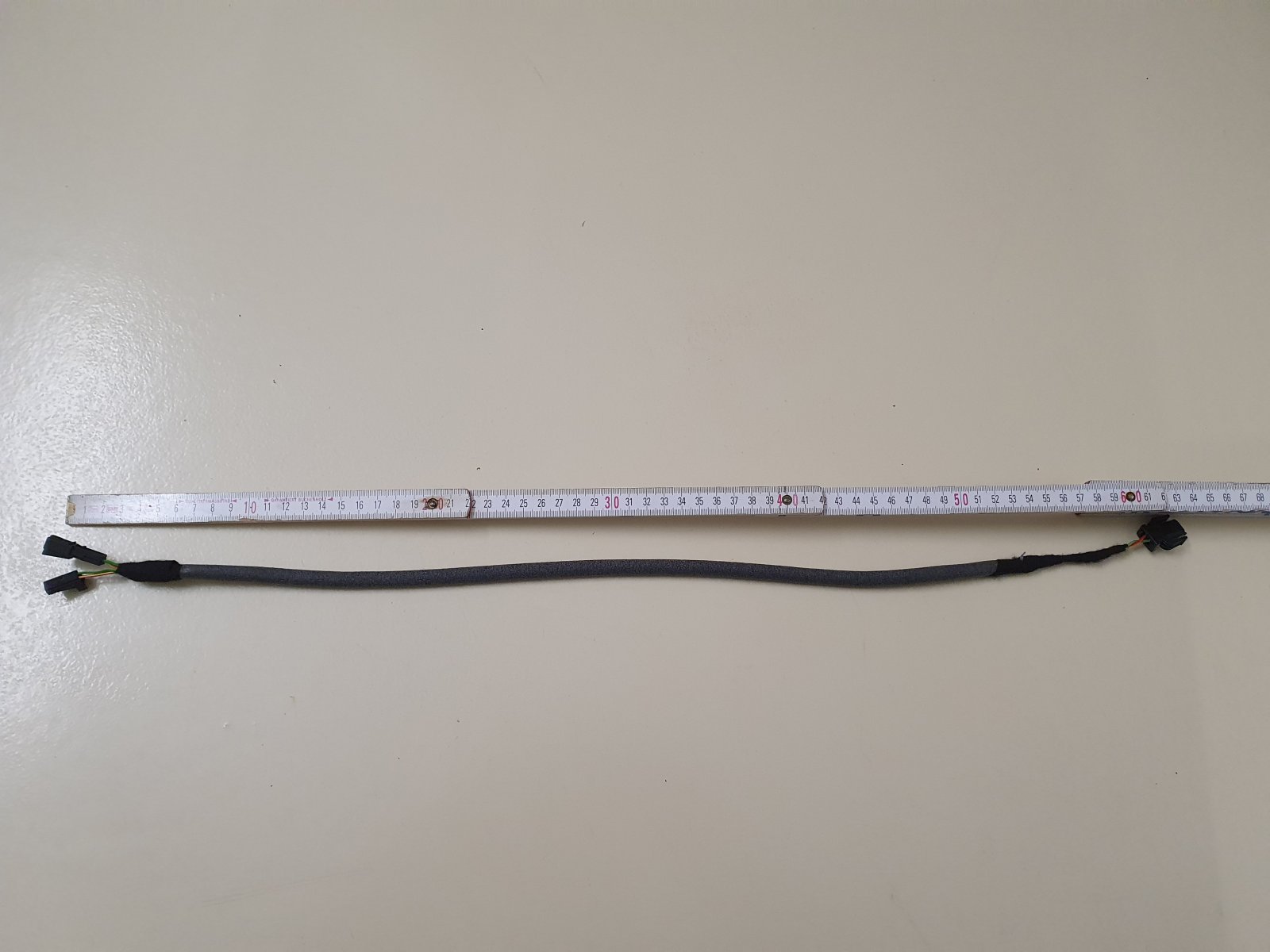

Z przewodów i kostek montujemy cztery adaptery o długości ok. 65 cm każdy.

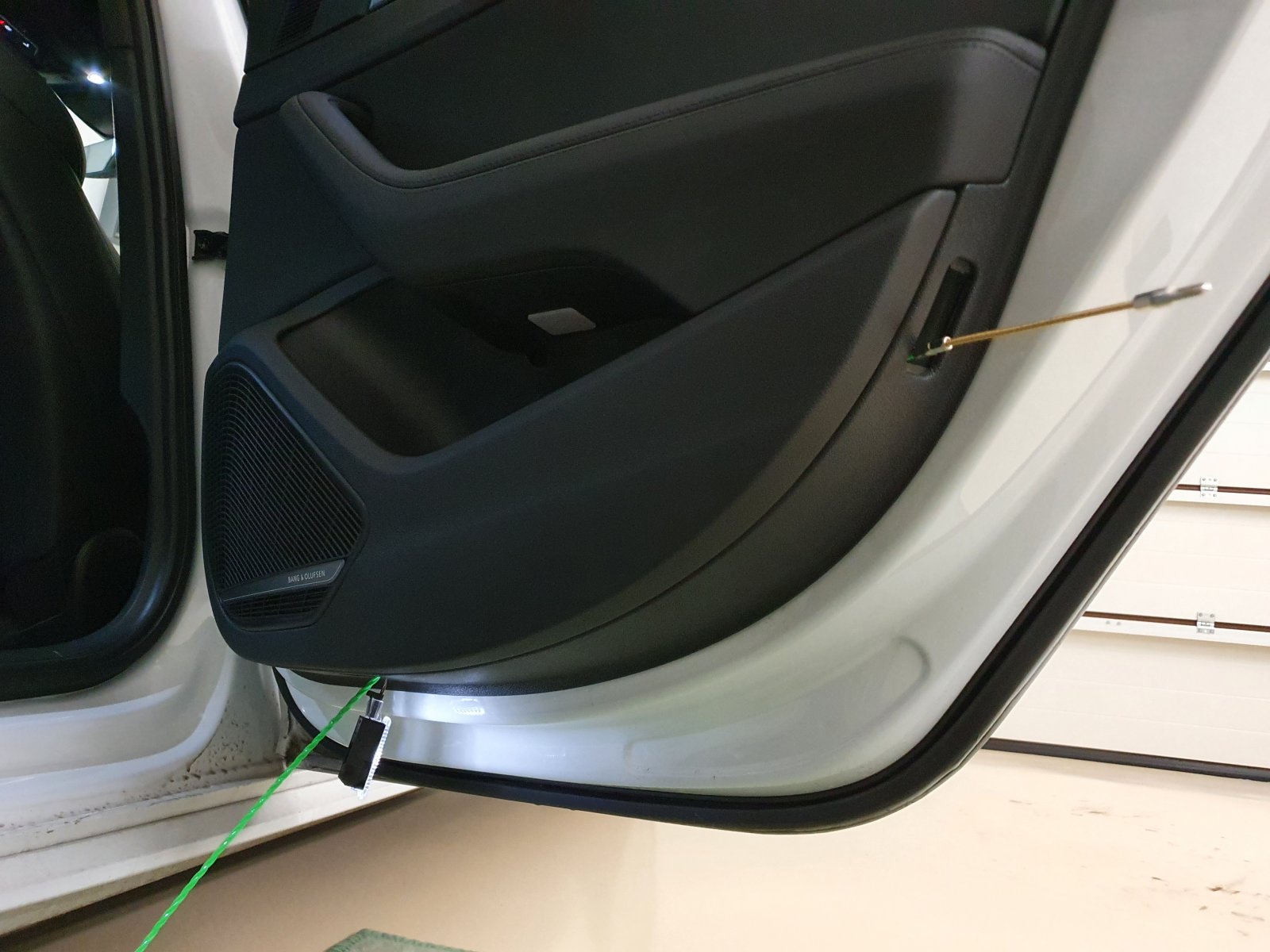

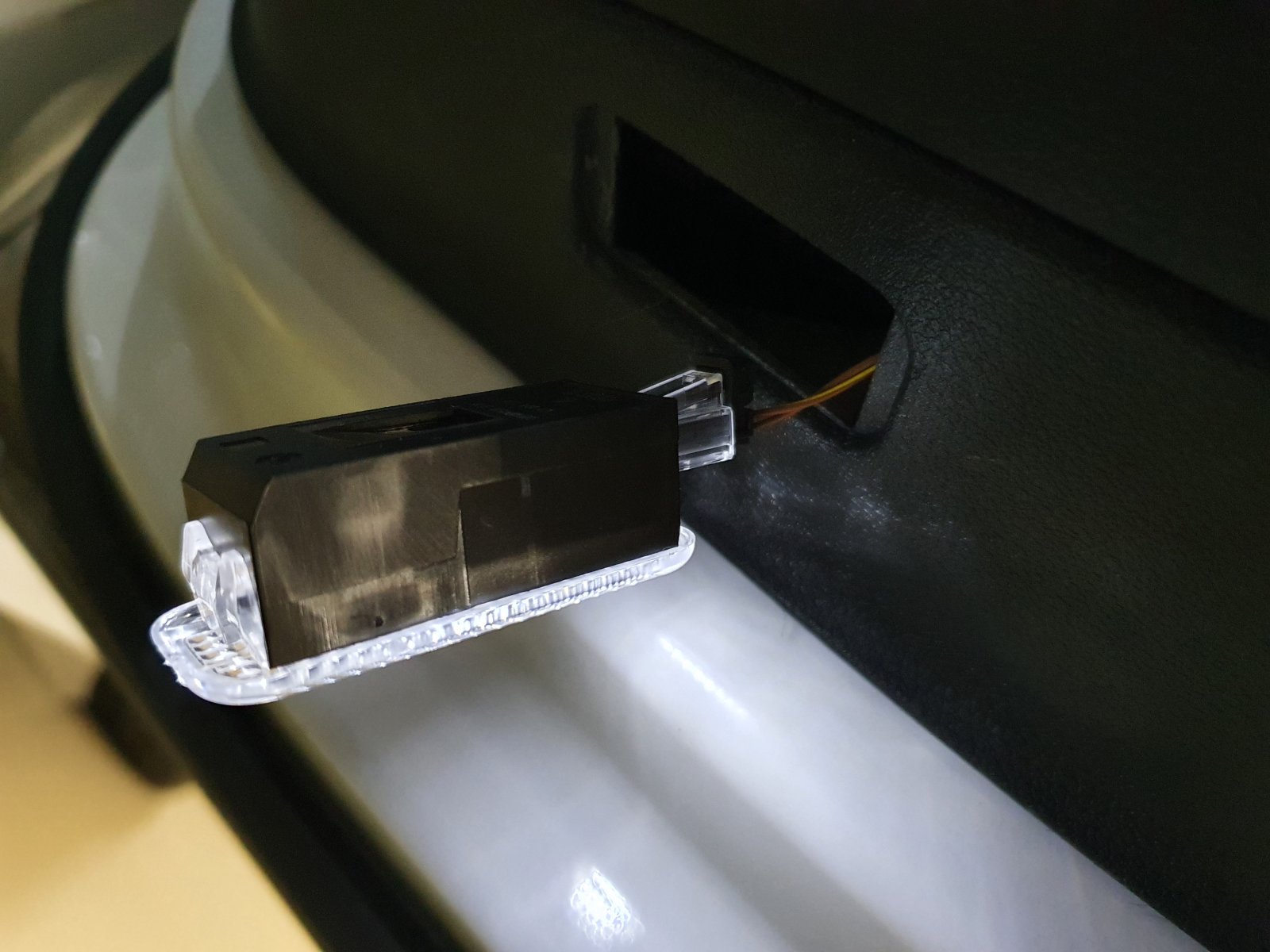

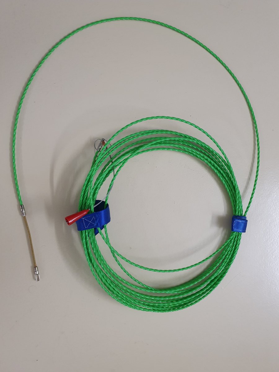

Następnie żeby uniknąć niepotrzebnego ściągania tapicerki przeciągamy najpierw przez otwory na oświetlenie kabel pomocniczy i mocujemy do niego nasze adaptery.
Jest trochę ciasno w niektórych miejscach ale jest to możliwe.

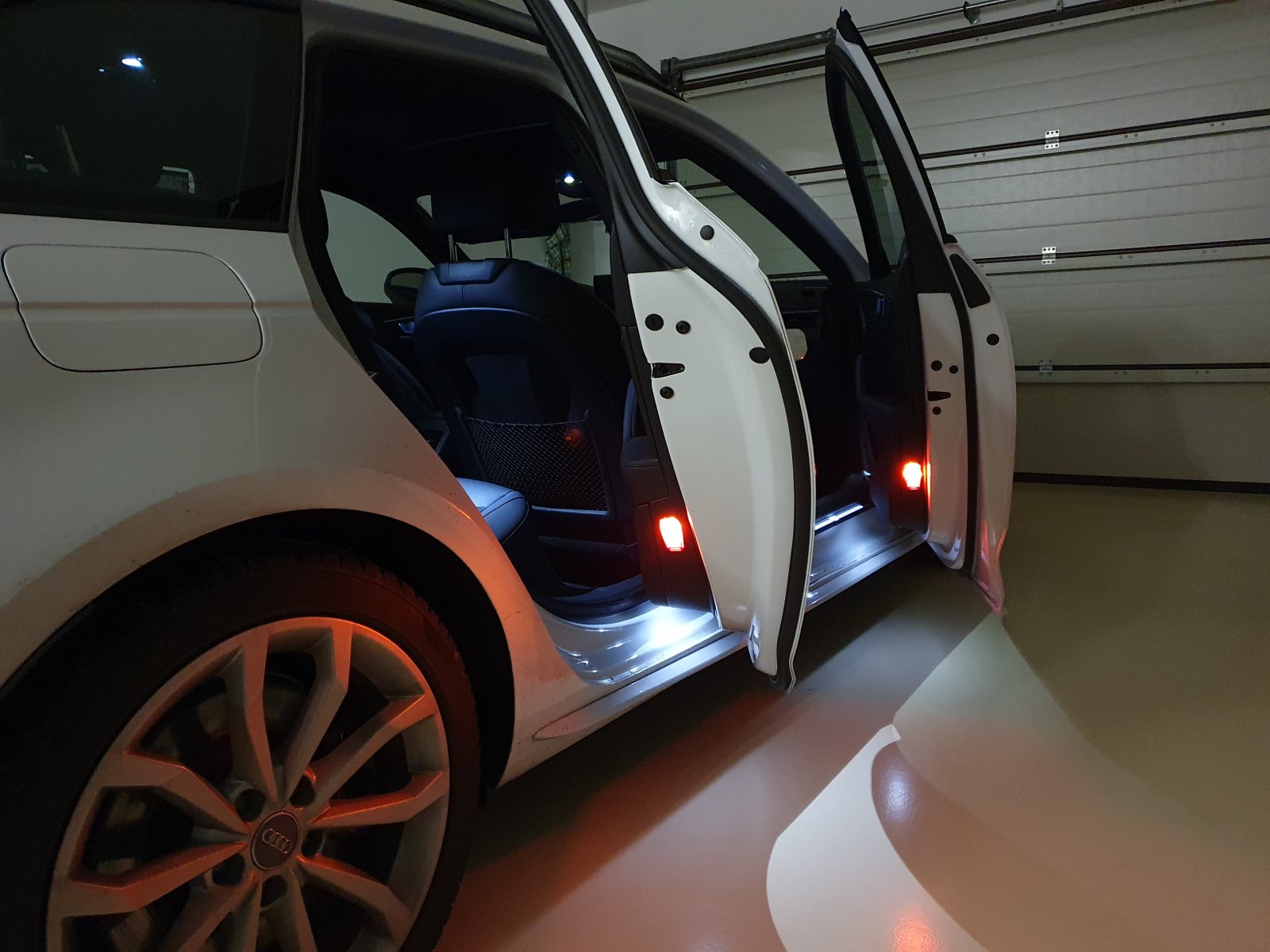

Finalnie pozoztaje tylko podłączyć lampki.

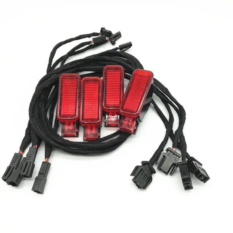

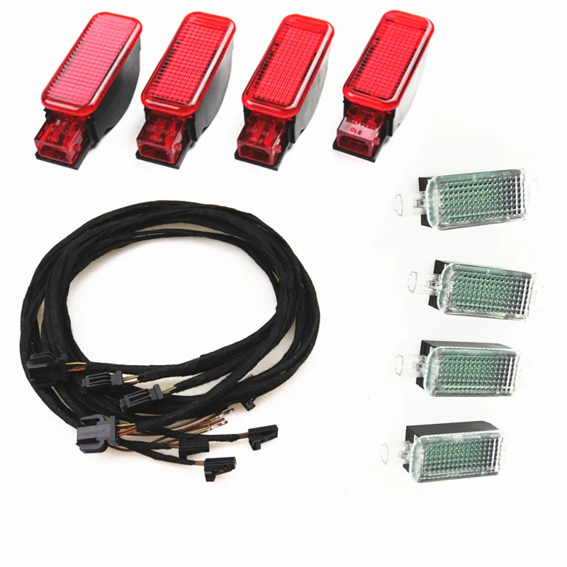

Zrobiłem mały przegląd materiałowy i jeśli komuś nie zależy na ORI lampkach z logo Audi, u majfrendów jest fajny pakiet startowy:
Komplet z wiązką w cenie dwóch ori lampek na alledrogo.
do tego wtyczki na przelotkę:
PS. Czekam na odpowiedź o długości wiązki w zestawie :)

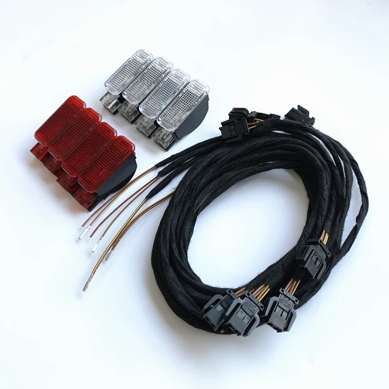

Pogrzebałem trochę głębiej i znalazłem gotowca :)
 Pzdr
Chińczycy wszysko mają:decayed:
 Pzdr

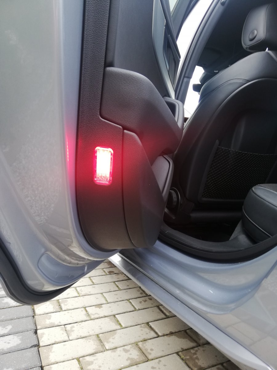

Założyłem u siebie lampki od chińczyka, pasują ale te blaszki trzymające żarówki są podatne na wyginanie i nie koniecznie wrcają do swojego pierwotnego kształtu. Nie wiem jak jest w oryginalnych. W każdym razie ja ledy w lampkach przylutowałem do blaszek - dla pewności styku.

W oryginalnych dość ciasno siedzą. Nie musiałem nawet podginać.
Mi udało się dorwać używane ORI 6Y0947411 po 10zł/szt, zamiast co najmniej 35zł/szt na alledrogo. Co lepsze, wysyłka DHL gratis :)

A od tego samego chińczyka zgarnąłem gotowe wiązki:
Montaż pewnie za miesiąc :)
