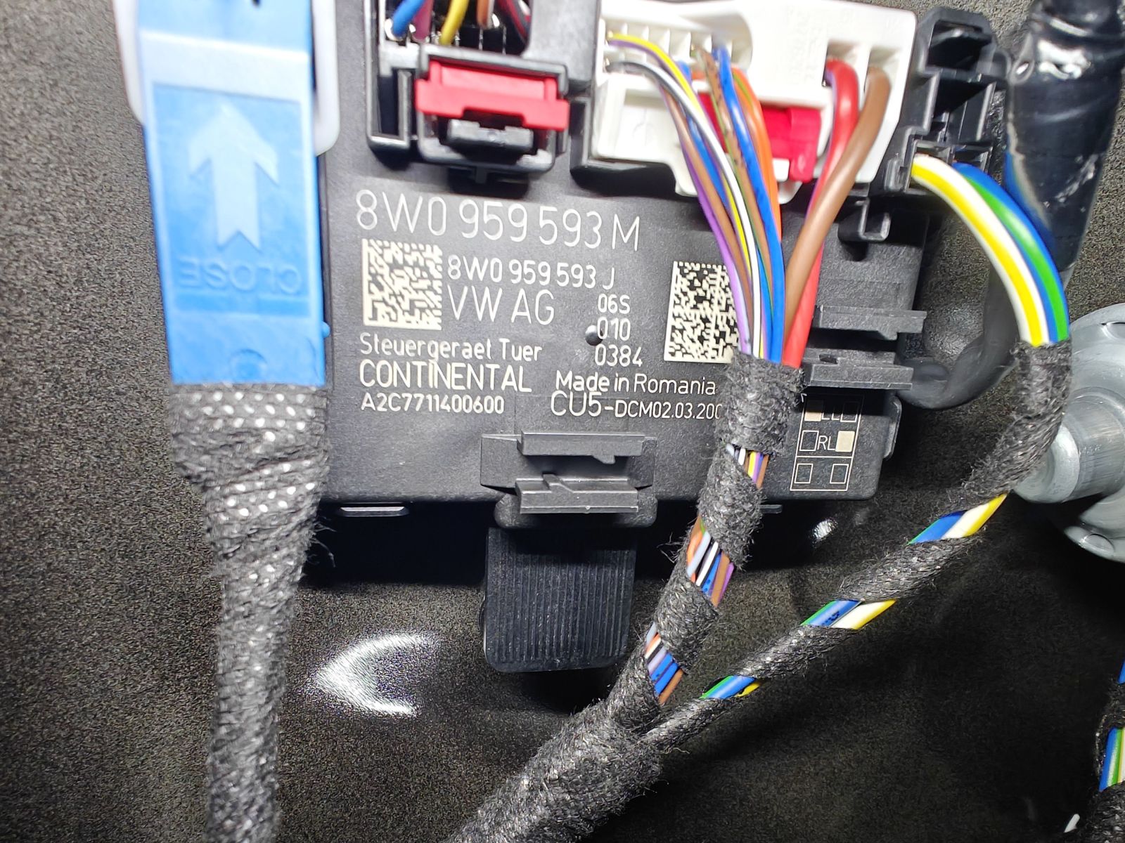

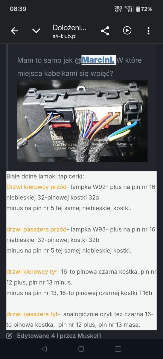

Tak wiem.... Pisałem że na tym zdjęciu nie widzę niebieskiej kostki.
U mnie w module jest dlatego pytam czy chodzi o ta niebieska kostkę?
Widzisz gdzieś inna niebieską?😄
Nie, a ktoś widzi na tym zdjęciu niebieska?
No to masz w takim razie problem, którego nie przeskoczysz...
