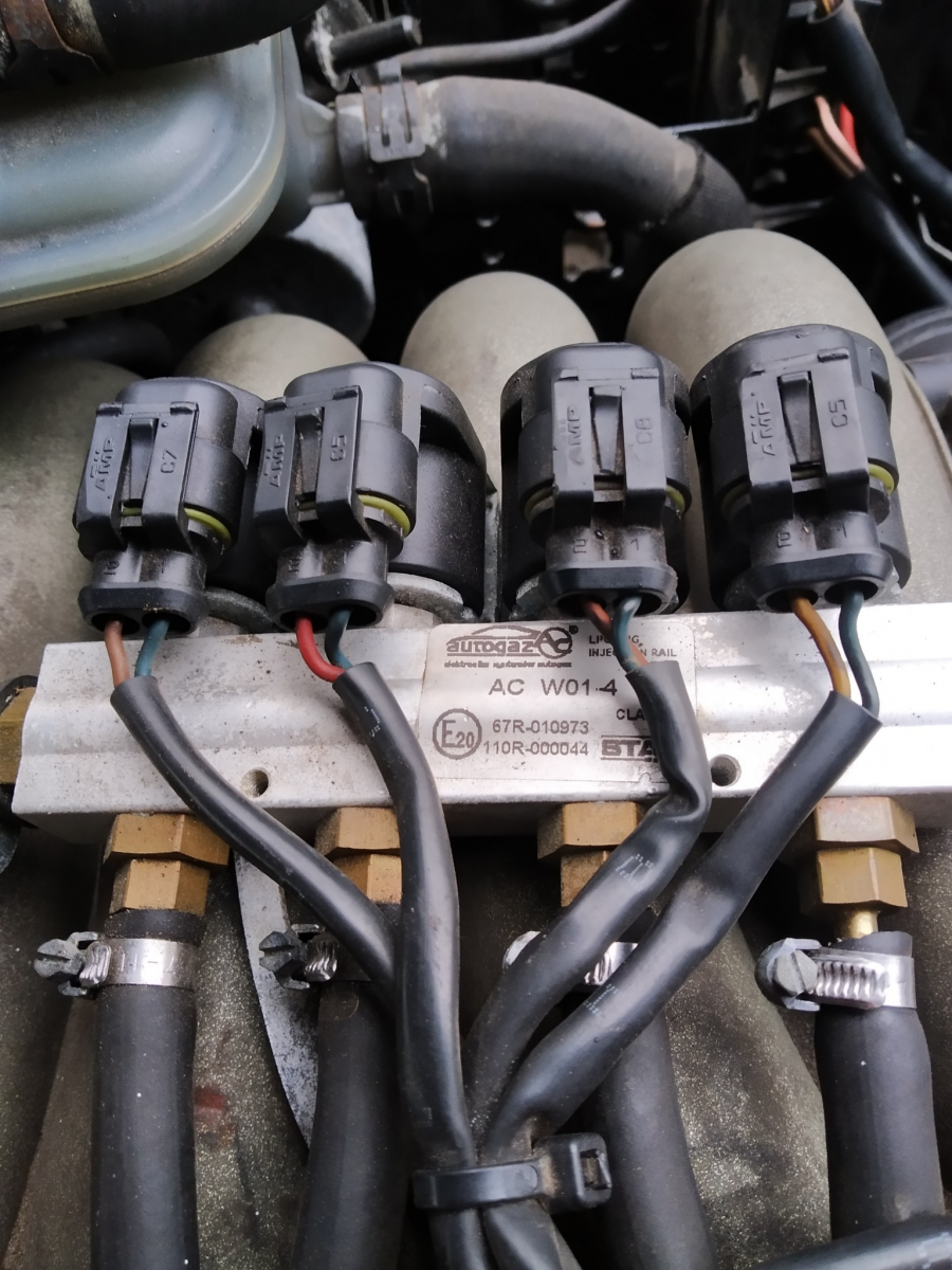

Daj zdjęcia spod maski. Od tamtej pory musiało być coś zmieniane, a napewno butla.
Zdjecia reduktora nie zrobię, bo jest schowany pod zbiorniczkiem wyrównawczym. Jak zmieniałem filtry w nim, to nie wyglądał za nowo. Struktura, jak utleniające się aluminium.
Ponadto byłem u gazownika kilka msc temu i zwiększał ciśnienie podawania gazu. Na tym polegała regulacja. Mówiłem mu, że przy 5500 obrotów przełącza się na benzynę i mówił, że jak to nie pomoże, to trzeba reduktor wymienić.
To odkręć zbiorniczek, 2 minuty roboty :facepalm: Listwa taka se i chyba niedawno zmieniana. To się stroi na korekty sondy podczas jazdy. Zmień gazownika.

Takie coś znalazlem
