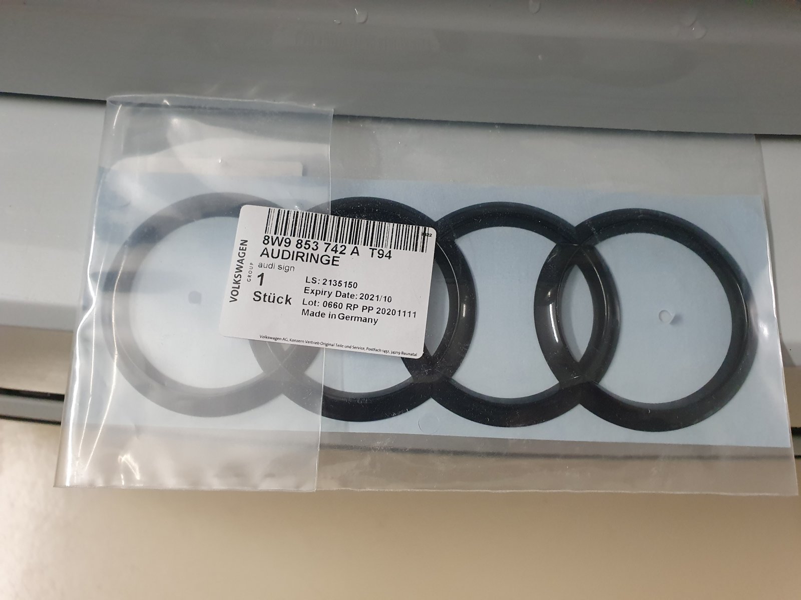

-czarne logo o numerze części 8W9 853 742 A T94

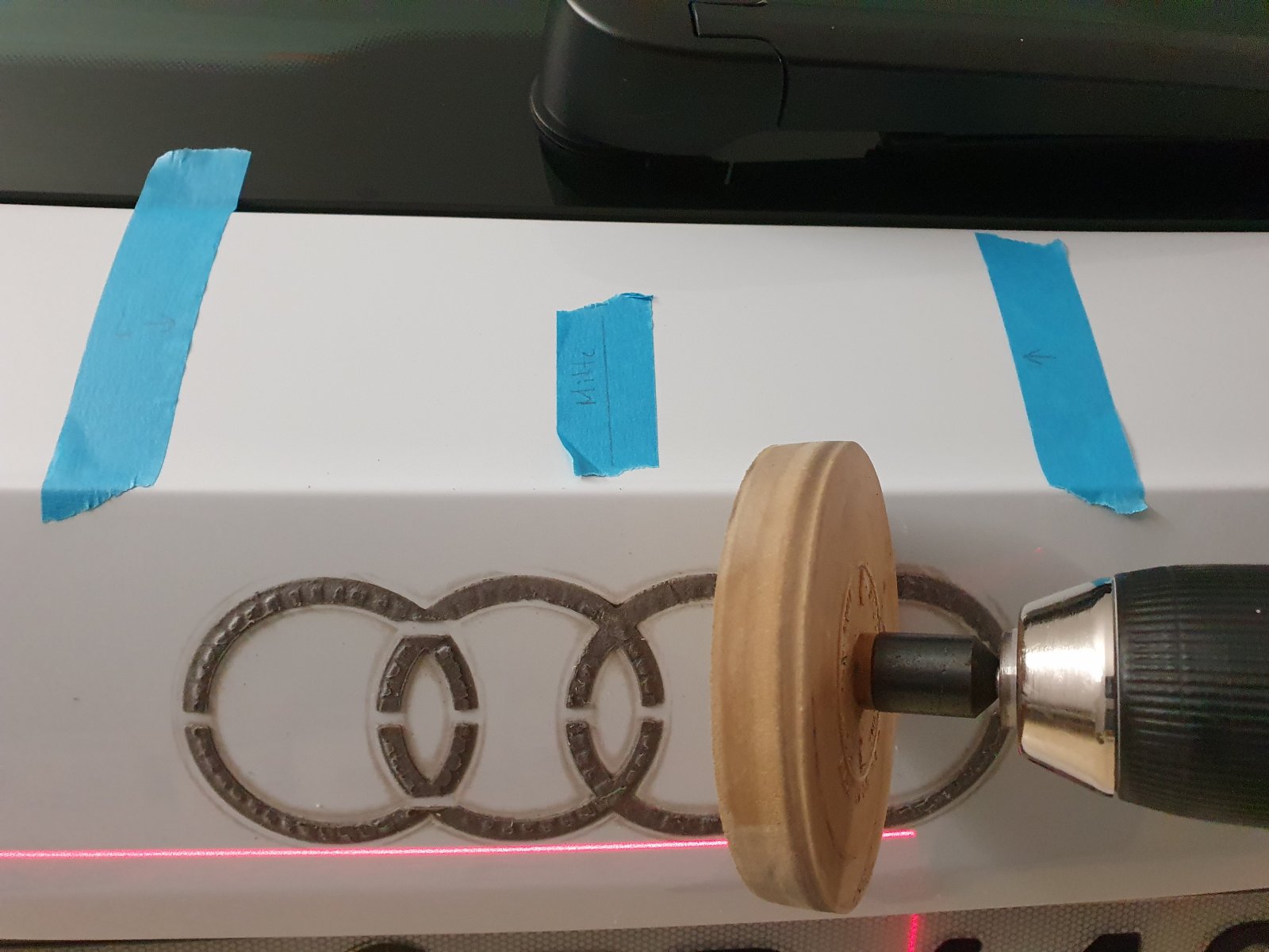

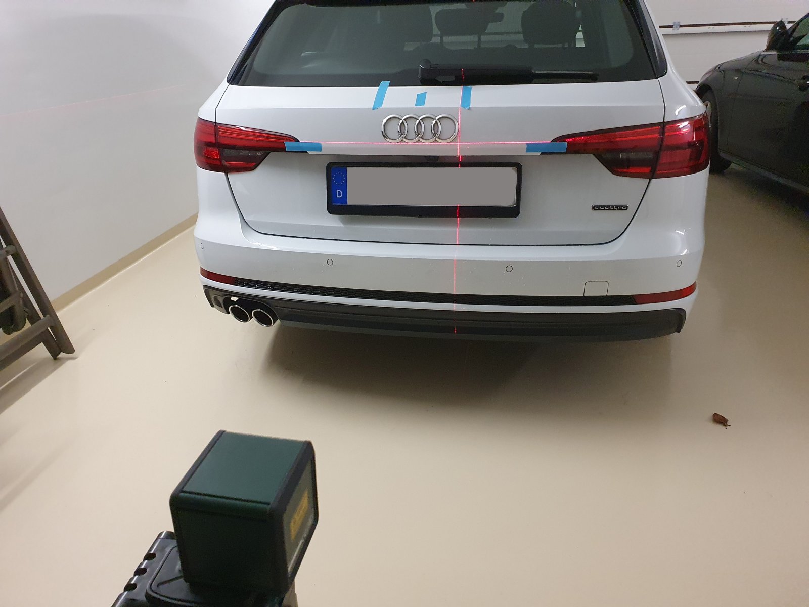

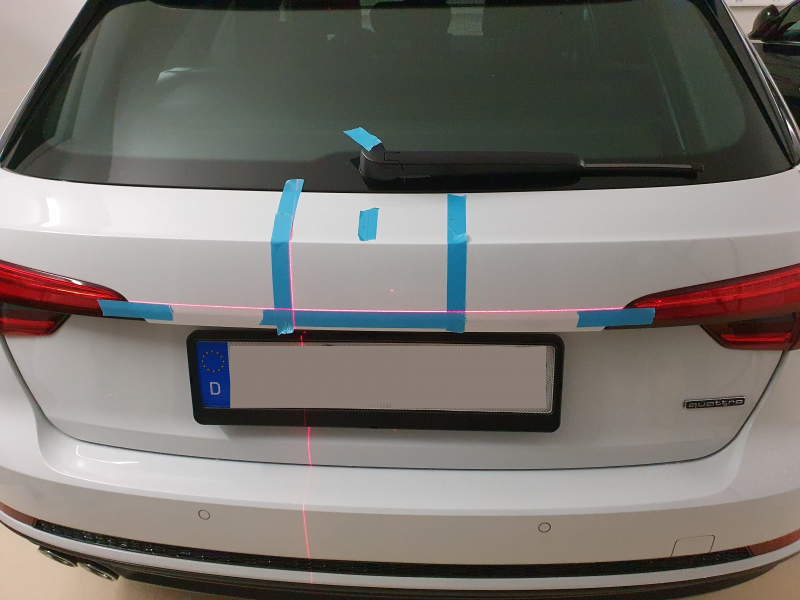

Zaczynamy od wyznaczenia pozycji i oklejenia taśmą maskującą.

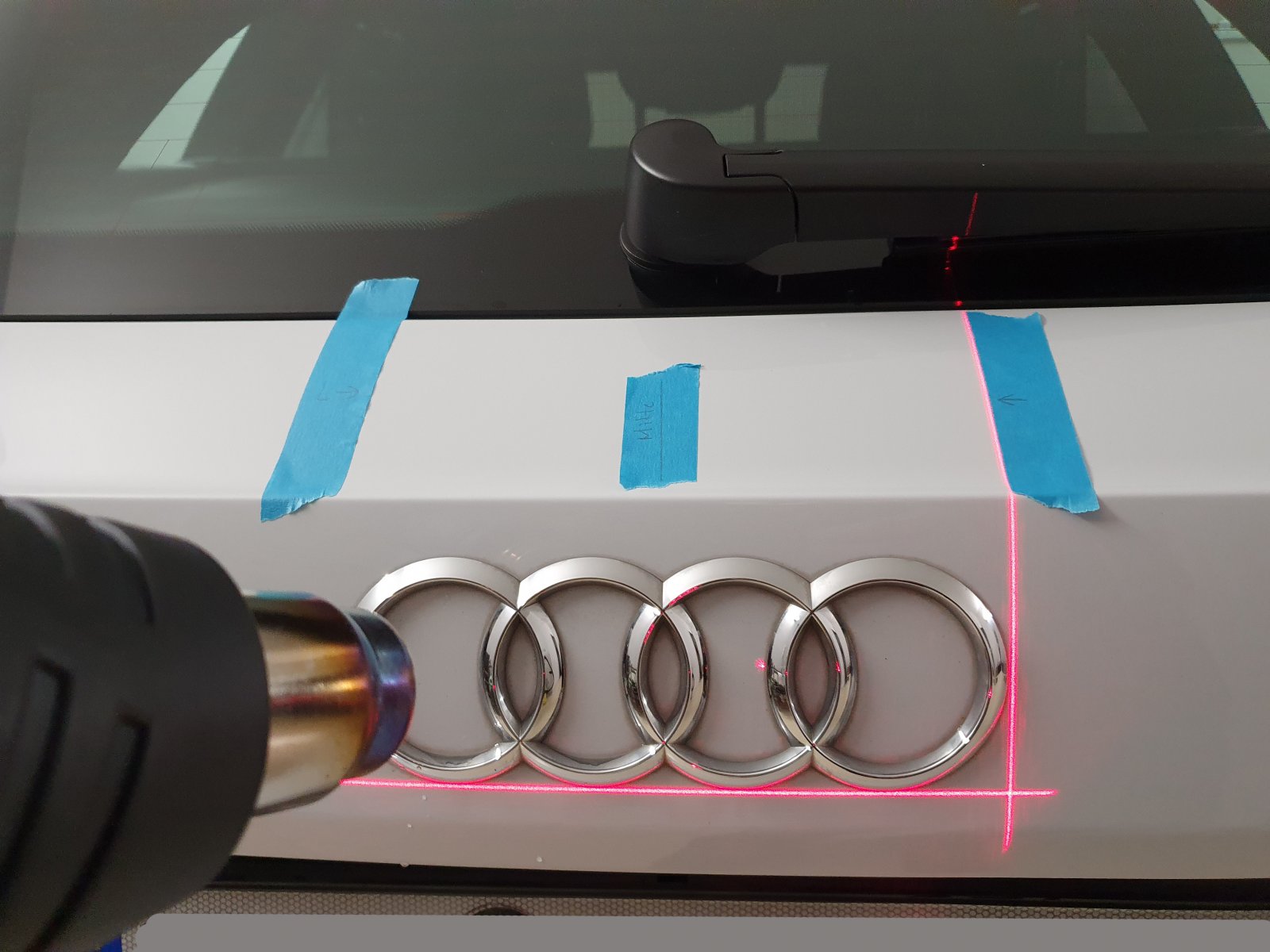

Następnie podgrzewamy logo opalarką lub suszarką.
Po podgrzaniu przystępujemy do odcinania logo za pomocą żyłki.

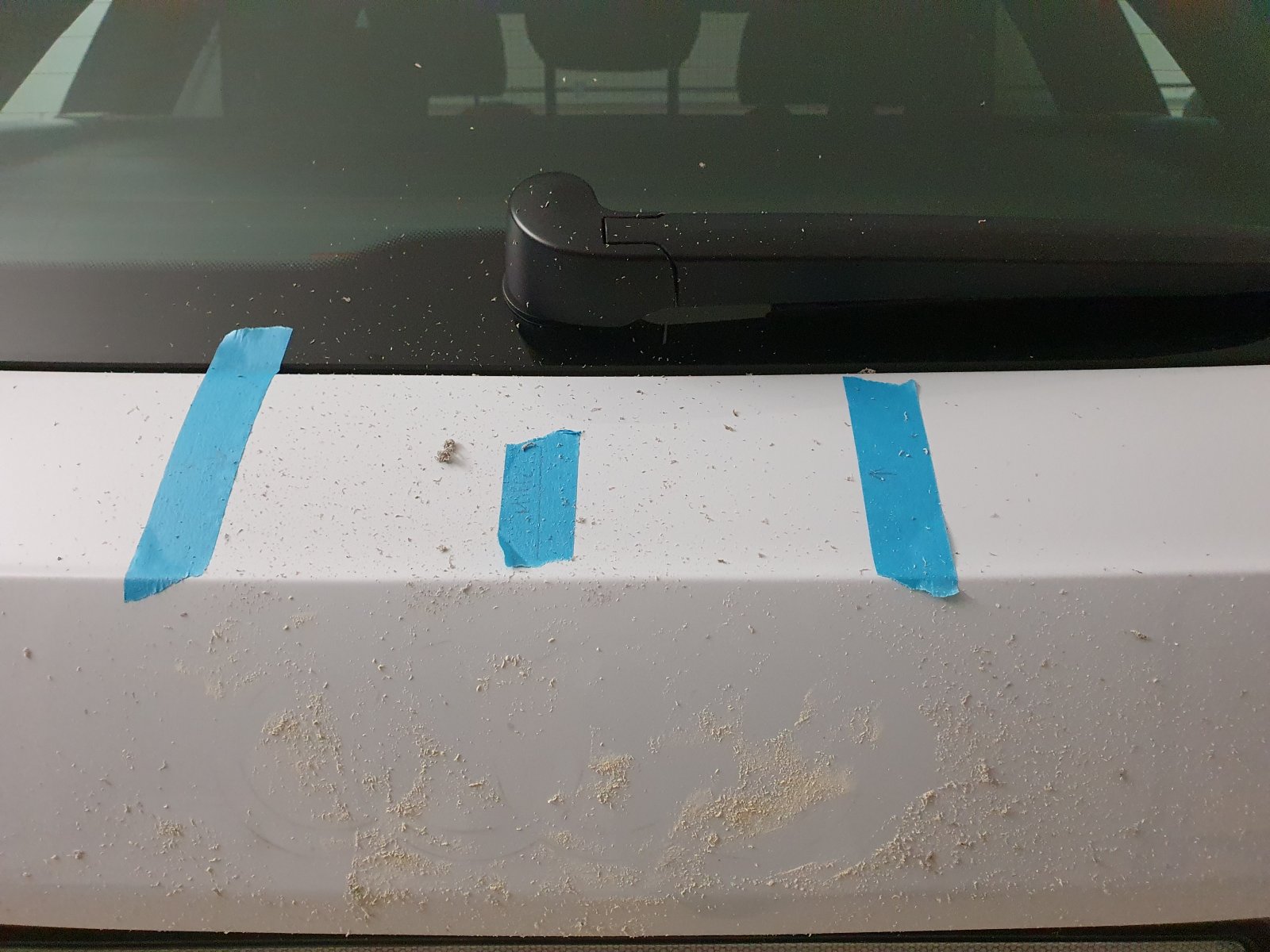

Resztki kleju usuwamy kauczukowym krążkiem zamocowanym na wiertarko-wkrętarce.
Po oczyszczeniu powierzchni z resztek kleju polerujemy lakier pasta polerską oraz odtłuszczamy isopropanolem.
Naklejamy czarne logo na uprzednio wyznaczonym miejscu.

Czarny znaczek masz z ASO?
:hi:Tak z ASO, najdroższy plastik kawałek plastiku w moim życiu:polew:
