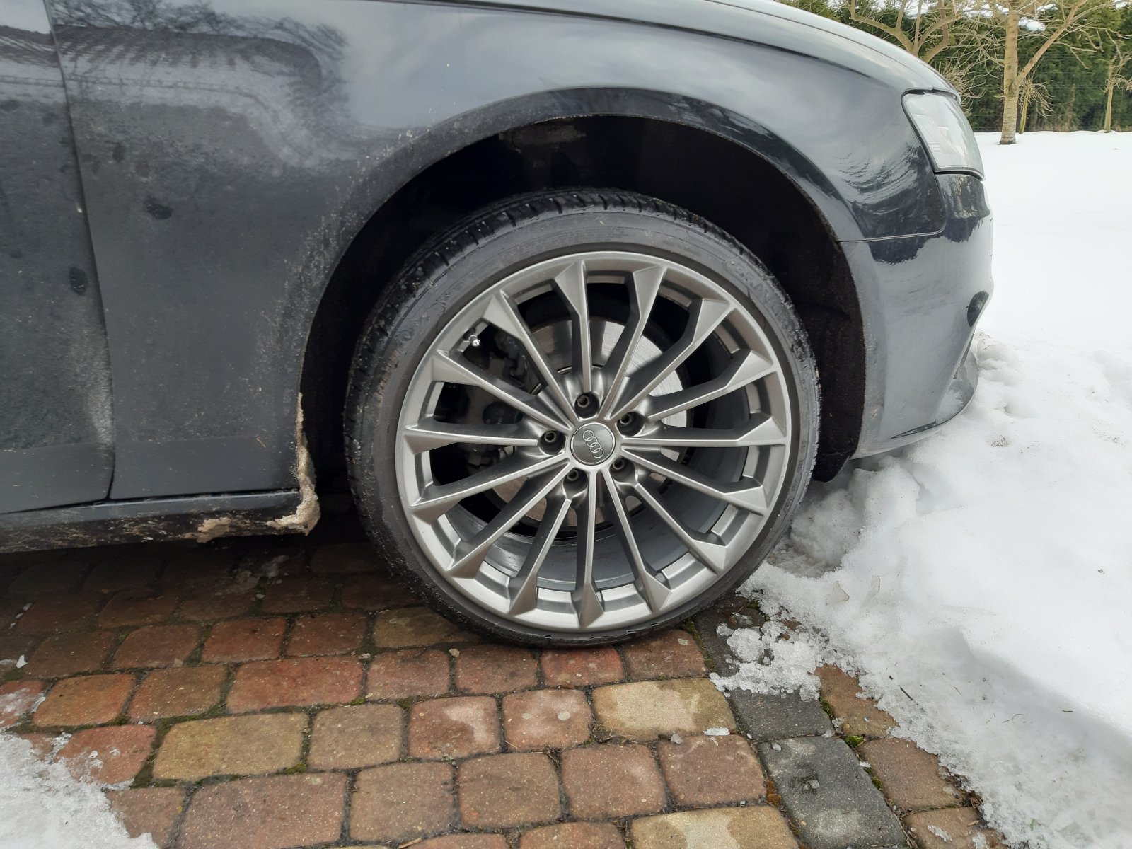

kante92 Opublikowano 22 Stycznia 2021 Opublikowano 22 Stycznia 2021 (edytowane) Witajcie. Może temat już był poruszany, ale tematy przed paru lat. Mam seryjne audi na zawieszeniu 1ba, kupiłem na lato alu oryginał od audi a8 , koła pasują ale auto stoi wysoko. Za wysoko. Co polecacie zamontować? Myślałem nad eibach pro kit -30/-35 , ma ktoś może tak u siebie ? Dodam że felgi mam 235/35/19 et 34 9j i koło wychodzi równo z błotnikiem. W załączniku zdjęcie. Pozdrawiam Edytowane 22 Stycznia 2021 przez kante92
davis693 Opublikowano 22 Stycznia 2021 Opublikowano 22 Stycznia 2021 (edytowane) Na pewno masz sprawne zawieszenie? Bo stoi wyżej niż allroad Edytowane 22 Stycznia 2021 przez davis693
kante92 Opublikowano 22 Stycznia 2021 Autor Opublikowano 22 Stycznia 2021 Tak. Zawieszenie sprawne w 100% . Dopiero co był robiony nowy Tüv. Może na tym zdjęciu tak wygląda, ale rzeczywiście nie jest aż tak wysoko.
adamtower Opublikowano 29 Stycznia 2021 Opublikowano 29 Stycznia 2021 Zacząłbym od opon, bo powinno być 255/35/19 i przez to też średnica koła jest za mała i jakoś to koło słabo wygląda. A Eibach ProKit bardzo fajnie siada. Jest fajny kompromis.
