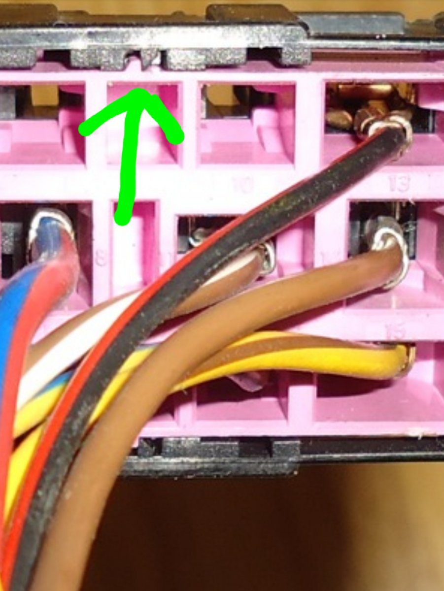

Bardzo proszę o wytłumaczenie jak wyciągnąć piny z podstawy przekaźnika podwójnego. Czy do tego muszę rozłączyć "część różową" od części czarnej i jak to zrobić. Zdjęcie dla uwagi

Tak. Musisz ściągnąć czarną obudowę z różowej kostki. Tylko ostrożnie bo wtedy są wszystkie piny luźne, żeby Ci nie powypadały.
jak na mój gust to nic tam nie trzeba rozłączać tylko trzeba przesunąć różową część jak pokazuje strzałka (przesunąć dosłownie o kilka mm)

przed przesunięciem trzeba delikatnie odczepić zaczepi (zielone strzałki)
po przesunięciu różowej części piny i tak raczej nie wypadną tylko trzeba będzie im pomóc igłą od drugiej strony wtyczki (od strony gniazda)

Całkiem możliwe,  musisz tylko podważyć, żeby przeskoszyło blokadę.
Jak to się ma niby przesunąć jak tam czarna ścianka
Dosłownie o 2mm tylko.
