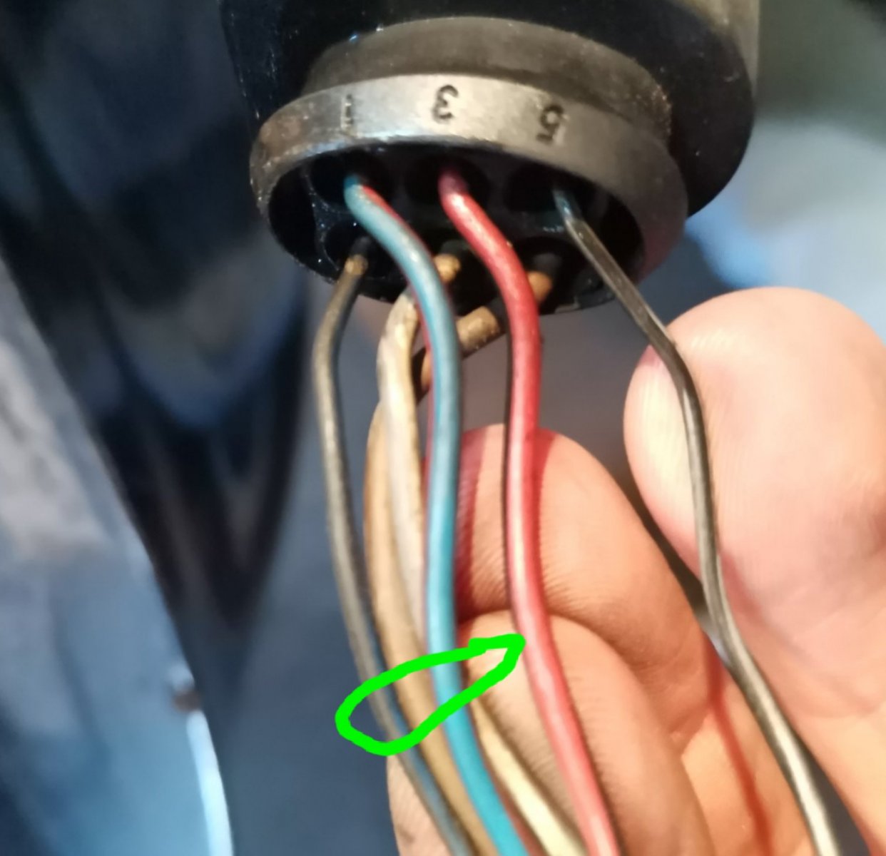

Witajcie. Mam problem z podłączeniem kamery cofania. Potrzebuję wpiąć się w plus i masę lampki cofania i mam dylemat, ponieważ nie wiem, w które miejsca dokładnie. Tutaj w ten metal albo prosto w kable przy wtyczce. Nie wiem gdzie będzie lepiej. Liczę na pomoc :facepalm:
Do kabli się wepnij szybkozłączkami.
@Muskel1 nie wiem w które miejsce :facepalm:
Kup sobie 2 takie szybkozłączki

I wepnij się nimi w przewody parę cm.  za kostką (mnw. w zaznaczonym miejscu).
Przewód do żarówki cofania to ten niebiesko/czerwony na pinie nr 1, do niego przewód kamery plus.
Masa to przewód brązowy na kostce pin nr 6, do niego wepnij przewód kamery minus.
@Muskel1dzięki szefie :palacz:jutro ogarnę i dam znać ?

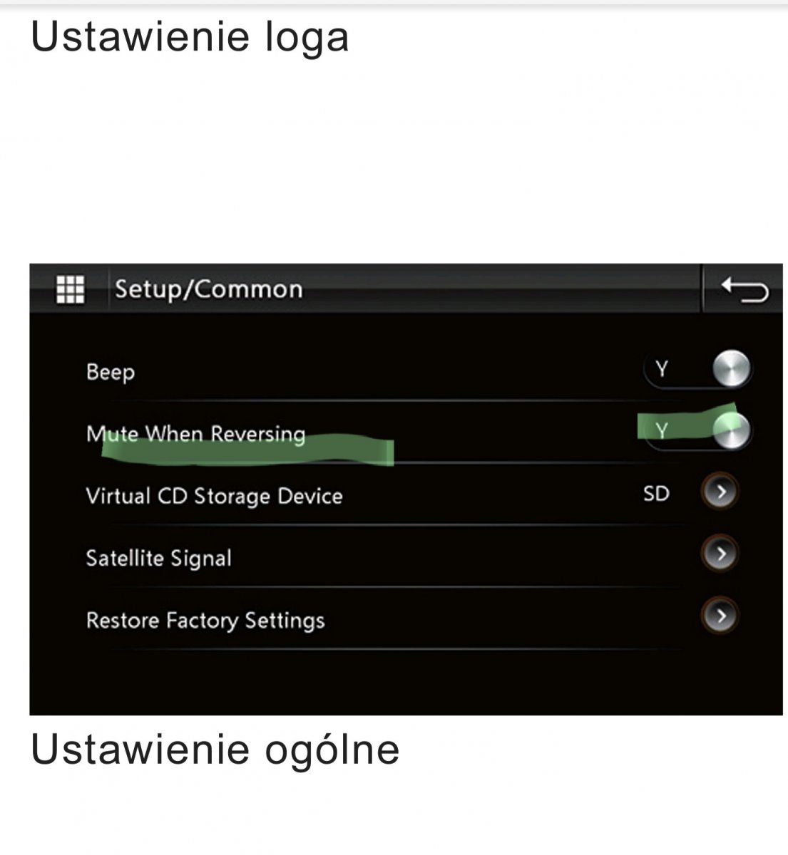

@Muskel1 Cześć Muskel. Wybacz, że tak długo ale sprawy prywatne zmusiły mnie do 0 aktywności przy aucie. Po długiej przerwie, zamontowałem tak jak napisałeś i wszystko jest ok poza tym, że gdy kamera się włącza to radio przestaje grać. Da się to jakoś obejść czyyy jest to kwestia już zaprogramowania radia? Pozdro
Jakie masz radio?
@Muskel1 VORDON HT-877BT
Edytowane przez altruistic
Nie znalazłem instrukcji do Twojego radia ale w innym modelu tego producenta można to ustawić w menu. Wchodzisz w ustawienia i w punkcie wycisz przy jeździe wstecz, dajesz na "N"

@Muskel1u mnie niestety nie ma takiej opcji. Gdyby było coś w ustawieniach to bym to ogarnął sam ?
To najwidoczniej to radio tak ma i nic nie zdziałasz.
