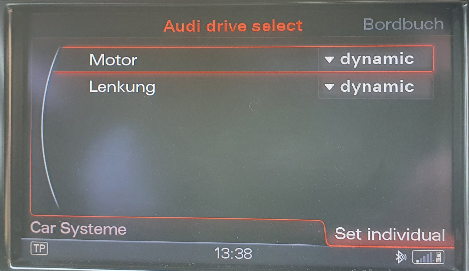

Uszanowanie,
czy A4B8 lift, z automatyczną skrzynią biegów S-tronic, bez przycisku ADS, ndal bedzie mialo mozliwosc wyboru trybu jazdy (ustawienie skrzyni) z poziomu MMI? Zawsze?
I podobne pytanie gdy nie ma MMI (no i nie ma ADS)- czy tez da sie zmieniac tryb automatycznej skrzyni z menu?
pozdrawiam
13 minut temu, lukasz.h2o napisał:
Uszanowanie,
Będzie, pod warunkiem że tak zakodujesz. Przy czym silnik/skrzynia występują w jednym punkcie razem a nie odrębnie.
Ale to oznacza, ze zawsze da sie to zakodowac, tylko trzeba wykonac połączenie pola wyboru silnik/skrzynia? Czy da sie to zakodowac tylko wtedy, gdy w menu takie połączenie wystepje (czyli jedno auto moze miec a inne nie)?
Od początku. W czasie kodowania musisz w Byte 8 zaznaczyć Bit 0 (w przeciwnym razie skrzynia nie będzie w trybie Efficiency przełączać na E1-E7. Oprucz tego gdy go aktywujesz skrzynia w trybie Dynamic przełącza się na S.
Następnie w tym samym Byte 8 aktywować Bit 2, aby w trybie individuall występował podpunkt silnik/skrzynia. Jeżeli go nie aktywujesz będzie występował tylko podpunkt silnik (jak na zdjęciu poniżej z manualną skrzynią).
Dodatkowo w Byte 17 musisz aktywować Bit 7 aby w ogóle występował tryb individuall (oczywiście w adaptacjach w 5F także w odpowiednich kanałach).

Przepraszam, powinienem był rozpocząc od tego, ze szukam dopiero auta i pytanie brzmi: czy koniecznym jest przycisk ADS? Bo jesli kazde audi b8 lift da sie zakodowac tak, ze nawet bez przycisku ASD da sie zmieniac tryby silnikia i skrzyni z poziomu MENU, to nie ma co sie upierac, by szukany model ten przycisk mial...
Jesli jest jak wyzej, to pytanie czy musi byc jakiekolwiek MMI czy nawet bez MMI da sie koldowac?
To co Ty piszesz to juz bardziej jak to zrobic (co pewnie przyda sie, ale dopiero w przyszlosci).
Niemniej jednak serdecznie dziekuje za pomoc;)
Samym kodowaniem bez przycisku  da się ADS uruchomić tylko w polifcie z MMI Plus. Przy MMI Basic konieczny jest przycisk.
