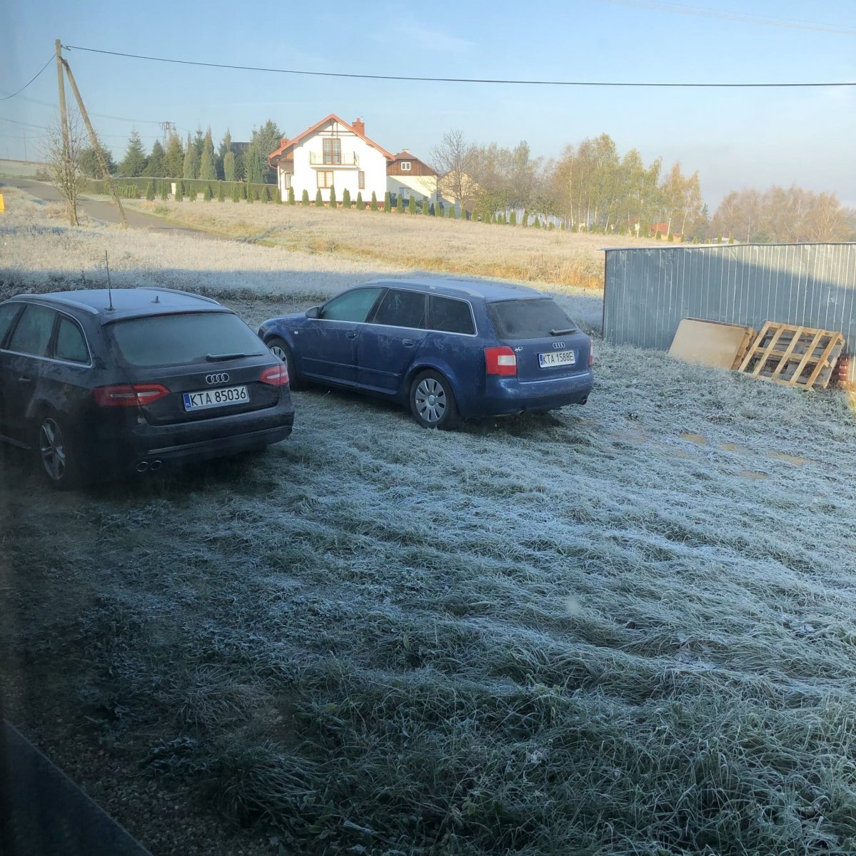

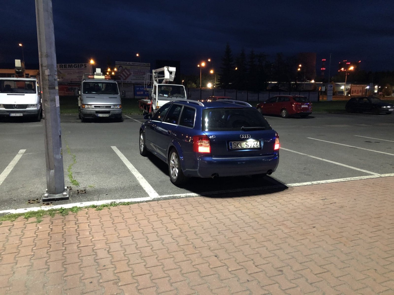

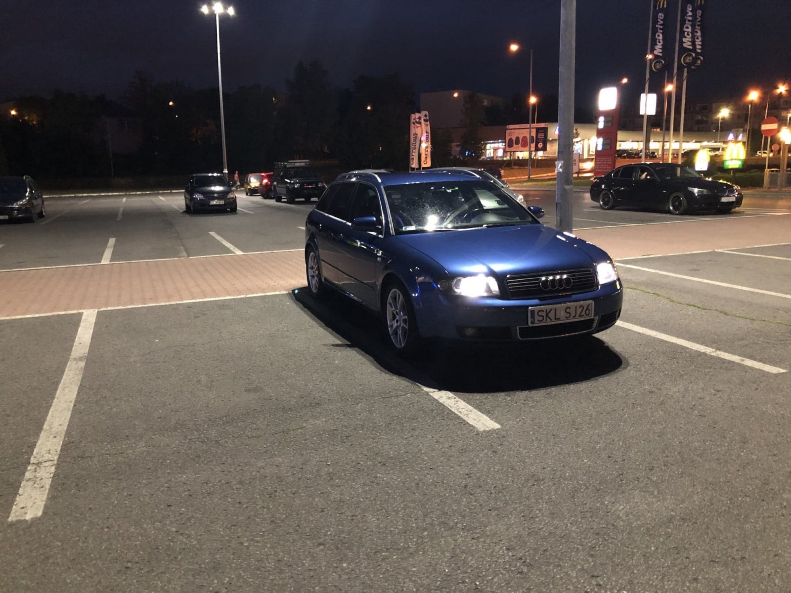

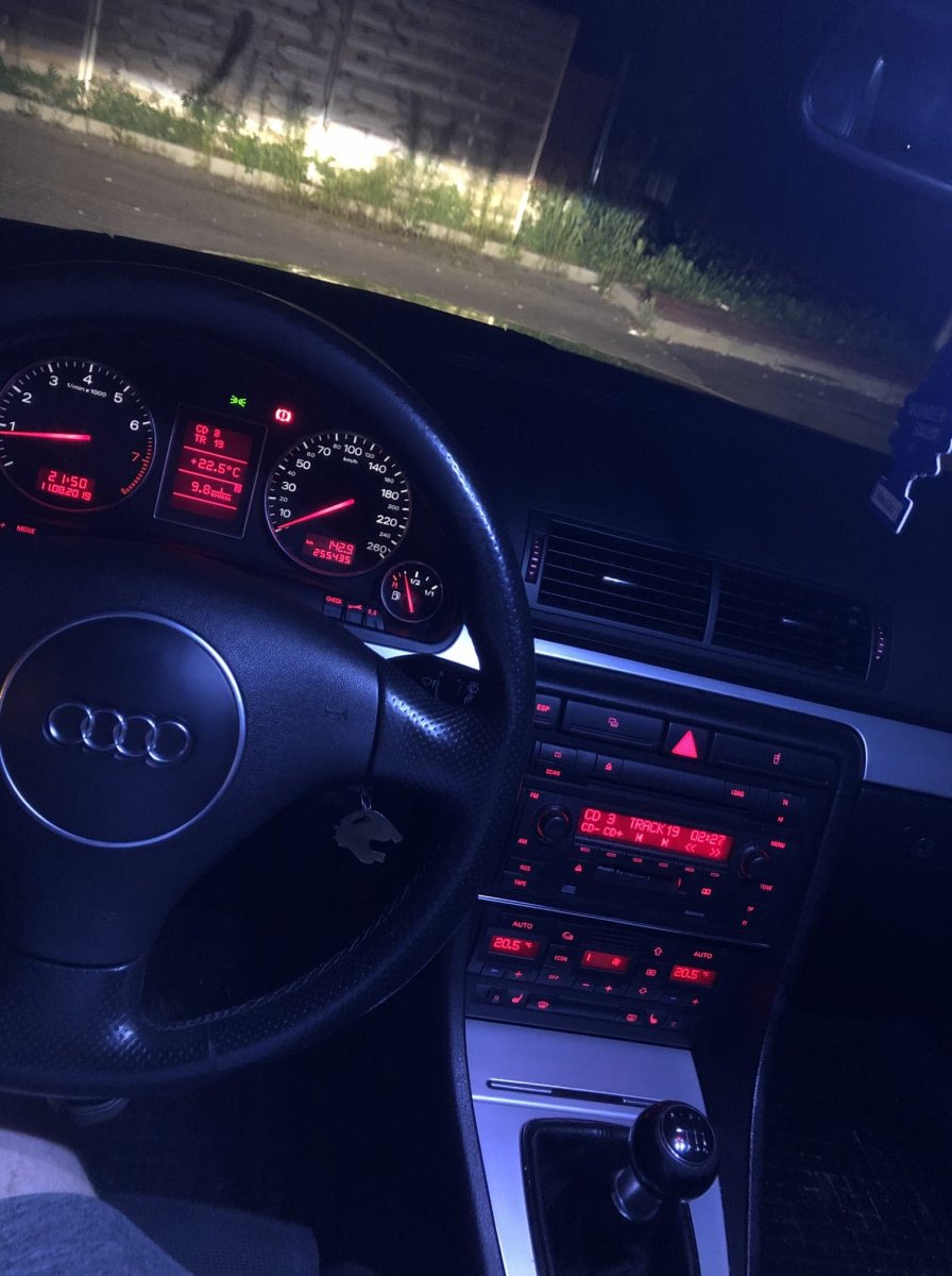

W dniu zakupu:
Spoiler
154373443_176557840663156_5604817976390367446_n.jpg154230627_180300740520117_3980320034147015237_n.jpg154884799_1212902509167973_228839261777243503_n.jpg

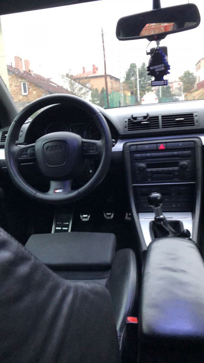

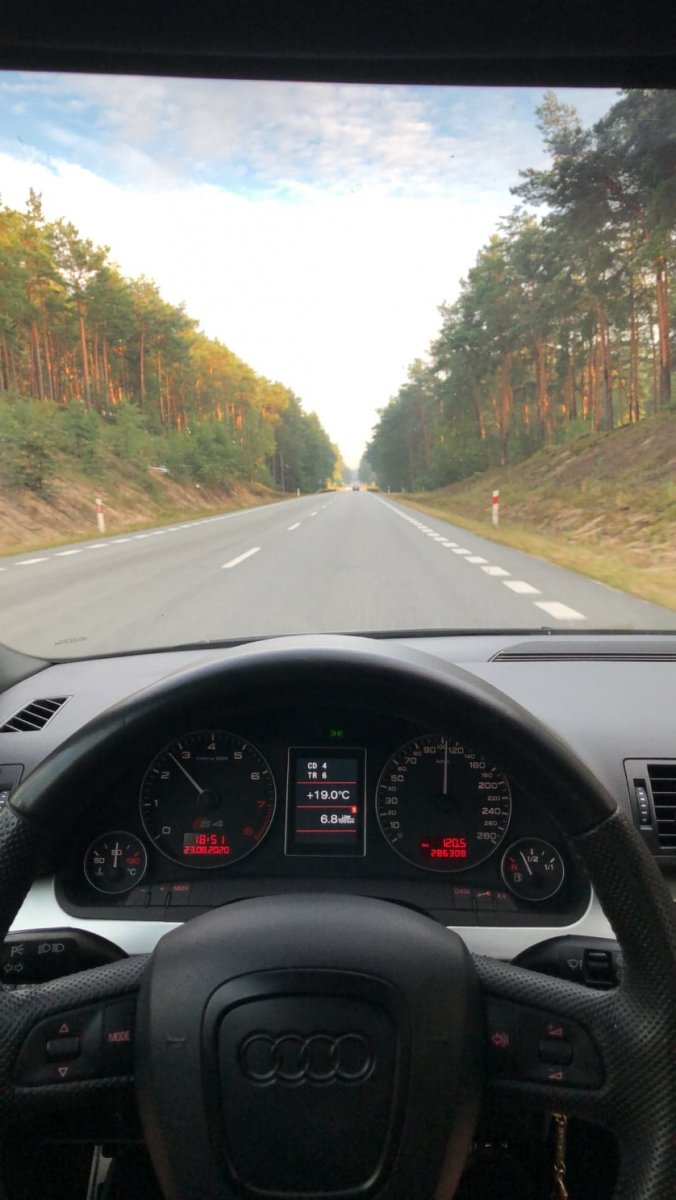

Kiera B7 i nakładki na pedały
Spoiler

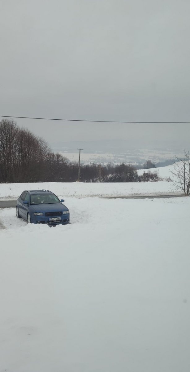

Zima set: :D
Spoiler

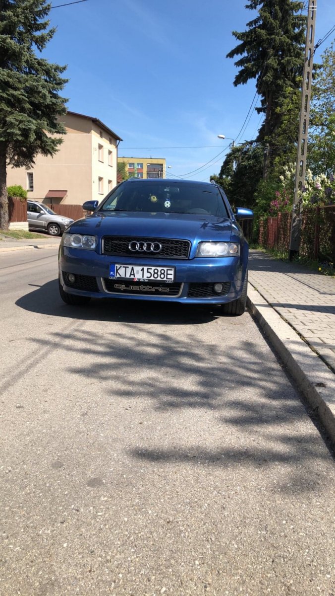

Zderzak Sline, Kratka miodu, emblemat Q

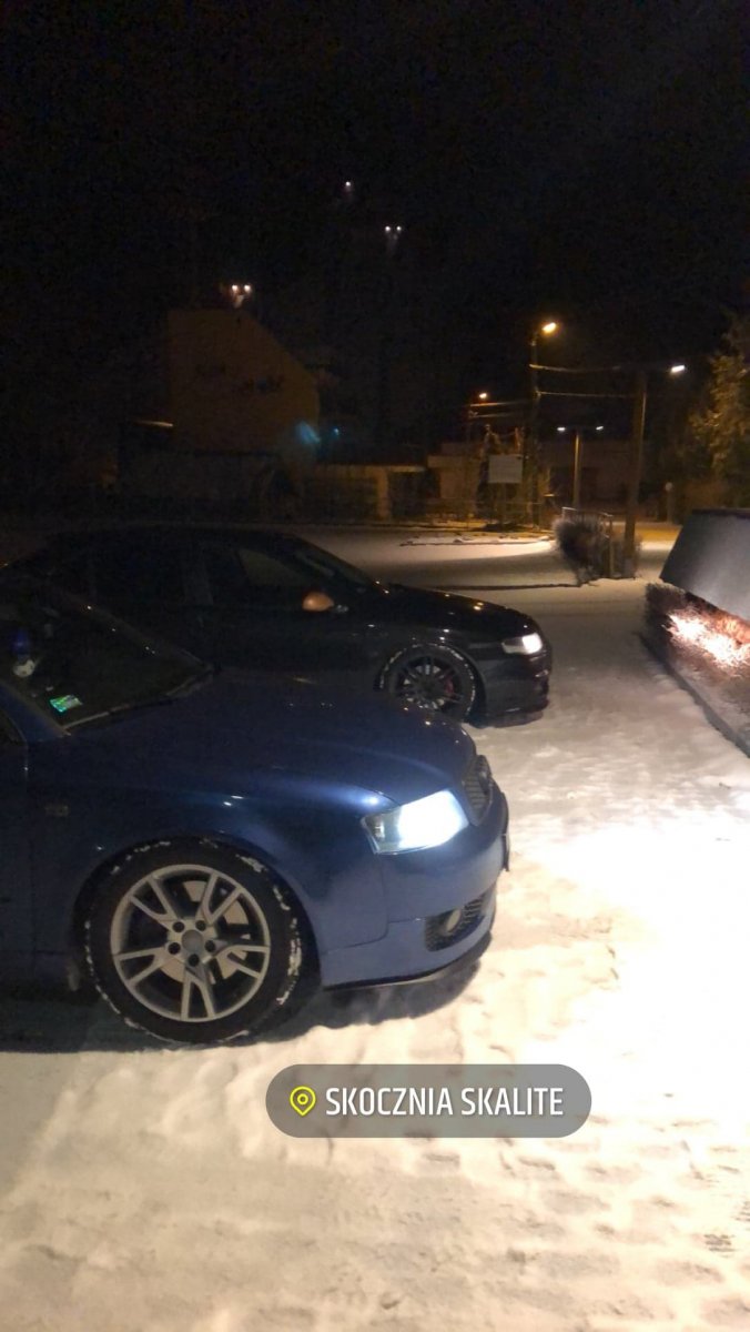

Te już najbardziej aktualne :D
Spoiler
154316592_260754042381317_9009446775491941317_n.jpg153622994_968583180639708_8828724636492972449_n.jpg154648456_787338852194075_1899181611689169990_n.jpg154147180_3715295971881223_2538276875862356426_n.jpg
Teraz tylko czekać na sezon i zakładać 19 cali :D Nie mogę się doczekać efektu Pozdrawiam
