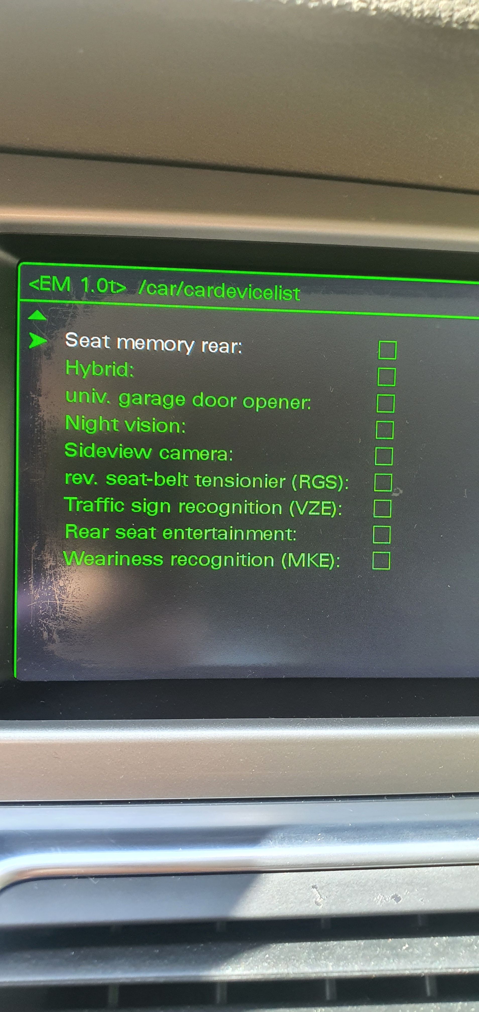

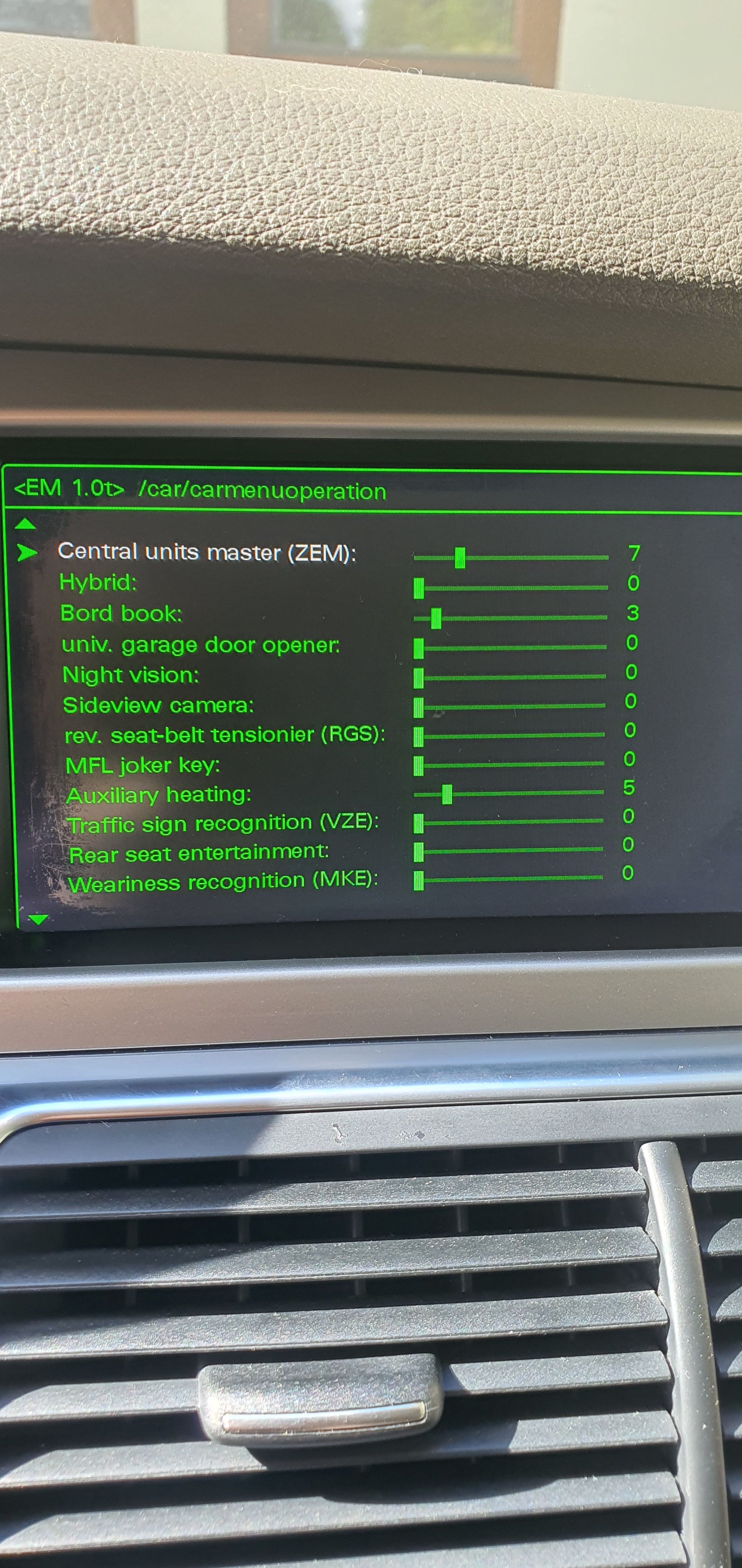

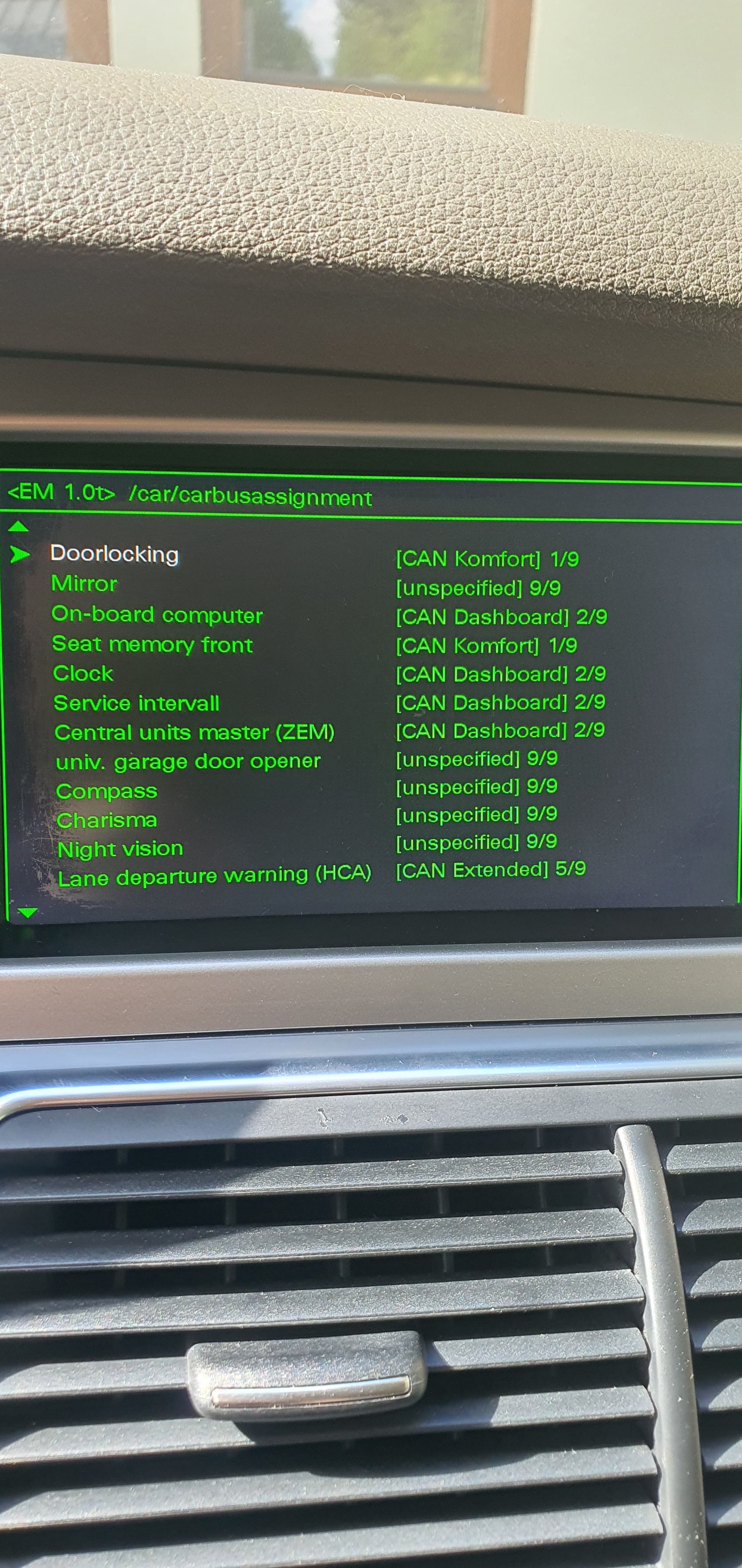

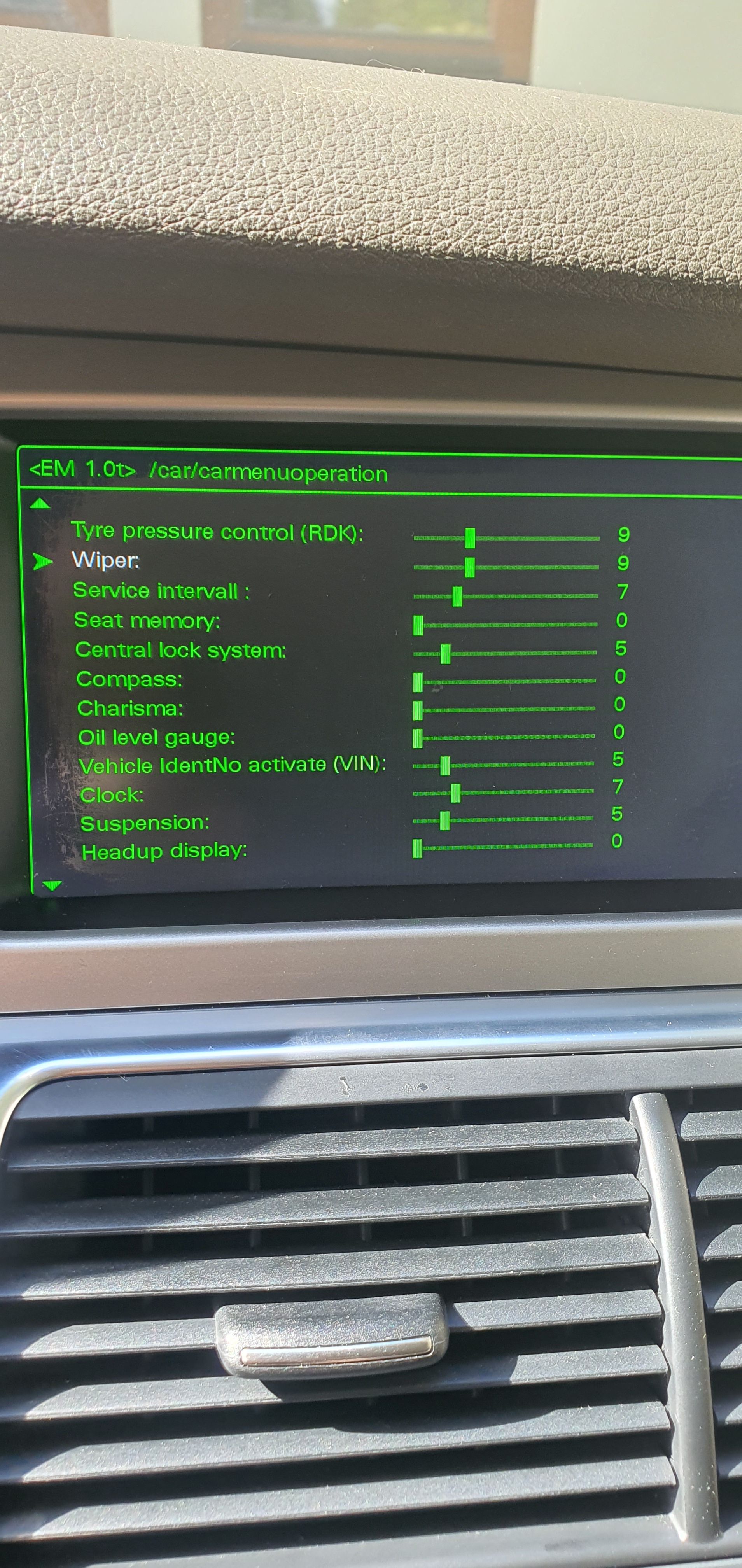

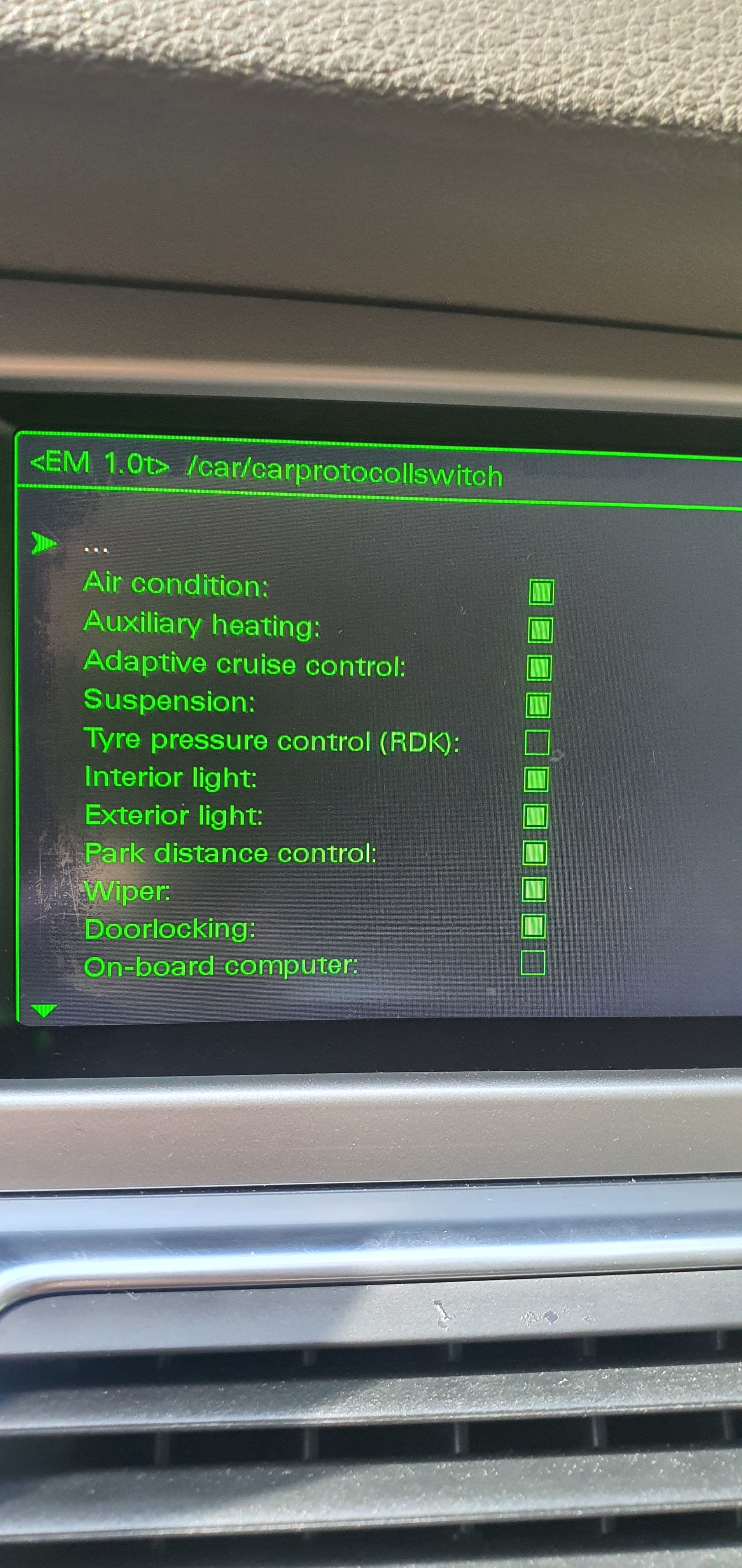

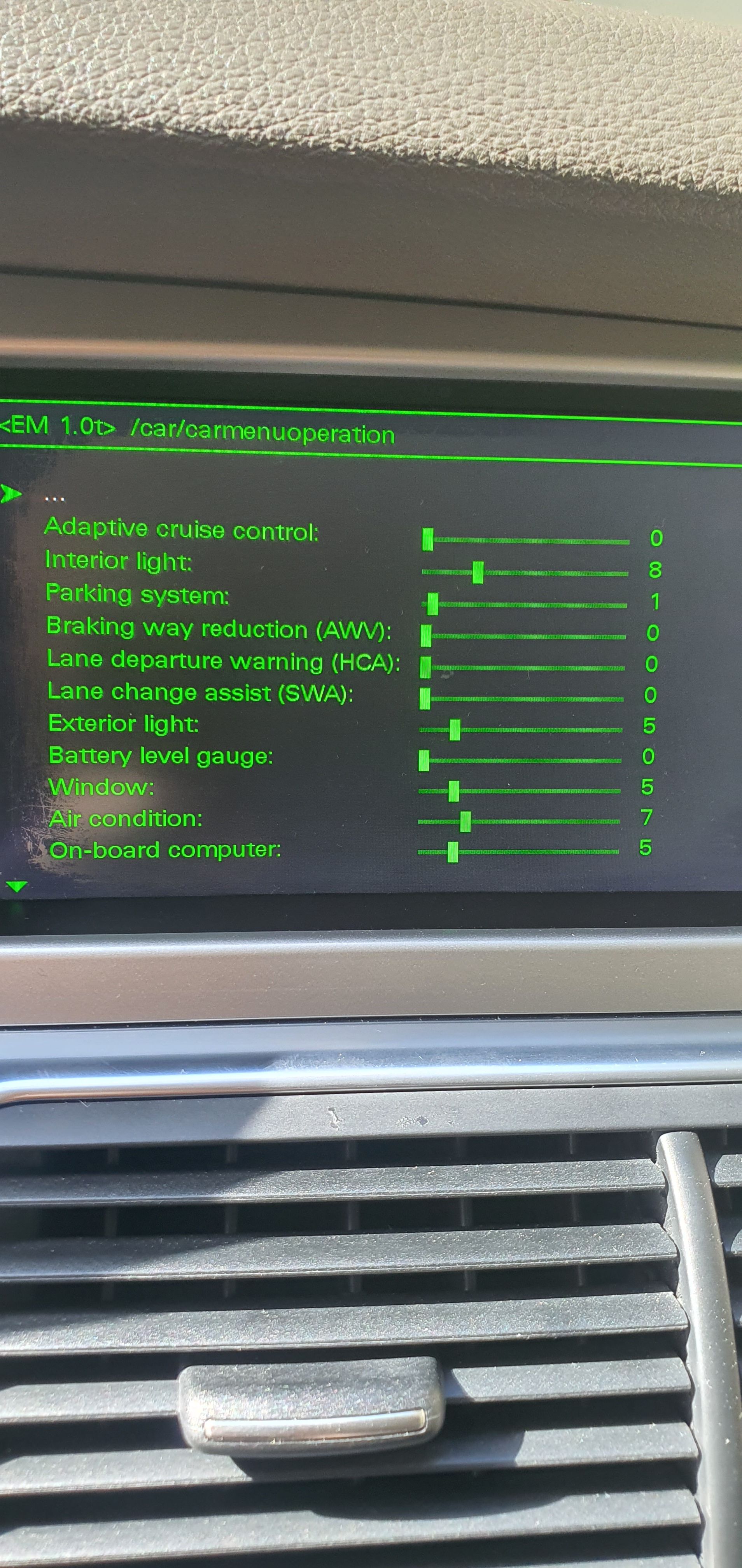

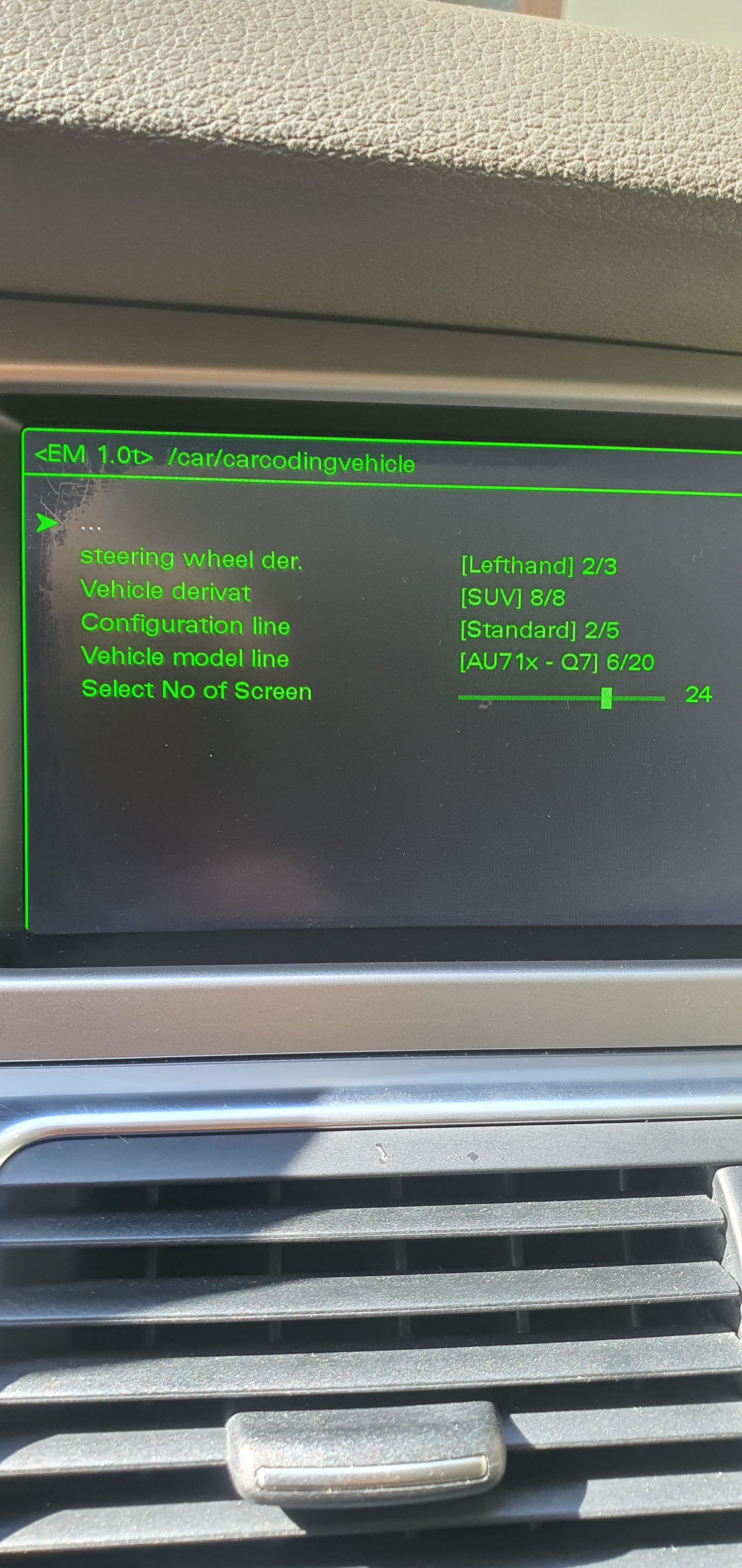

A czy możesz mi pomóc ? Mam takie samo MMI 3g+ w moim Q7. Trochę poprzestawiałem i mam dokładnie taki sam problem jak kolega który wcześniej to opisał. Dodatkowo mam pneumatyczne zawieszenie i kamerę cofania z czujnikami przód i tył. Na szybie nic się nie wyświetla.. Nie dział mi również zegarek, nie mogę go przestawić. Bardzo roszę o pomoc bo jesteś ostatnią osobą którą szukałem od wielu dni!!! Pisałem już na różnych forach ale nikt nawet nie chciał odpowiedzieć żeby pomóc...
Tzn. jaki problem? Co dokładnie?
Nie moge ustawić ręcznie zegarka, automatyczna synchronizacja też nie działa. Nie podświetlają się funkcje w menu. Nie działa kamera cofania a zanim nagrzebałem to działała. Wyświetliło mi się webasto choć w moim samochodzie tego nie mam. Nie działa multifunkcyjna kierownica.
Co robiłeś? Zmieniałeś?
Tylko w opcji CAR naklikałem. Poza tym nic więcej nie dotykałem. NIe zrobiłem zdjęć jak było fabrycznie ustawione a później trochę spanikowałem jak zaczęły znikać kolejne funkcje. Próbowałem to z pamięci przywrócić ale jak widać moja pamięć jest zawodna a ja za daleko zabrnąłem. Byłem pewny ,że można zrobić reset i wszystko wróci do fabrycznych ustawień ale się pomyliłem kiedy zacząłem zagłębiać się w temat.
Bez ponownego ustawienia näreset nic nie da.
No właśnie... dlatego bardzo proszę o pomoc w ustawieniu tego tak jak było. Menu mam dokładnie takie samo jak u kolegi któremu wcześniej pomogłeś więc mogę skorzystać z jego scrinów i podobnie ustawić u siebie. Powiedz tylko czy to wystarczy czy muszę dodatkowo coś przestawiać z zawieszeniem, kamerą i zegarkiem??? A przy okazji czy orientujesz się z automatycznie ustawioną godziną czy da się to wogóle uruchomić w MMI 3g+? Już w sumie najmniej mi na tym zależy byle dało się ręcznie ustawić. To też trochę wina tego że zmieniałem akumulator i myślałem, że tam ustawię automatyczną zmianę czasu i daty... i nabroiłem

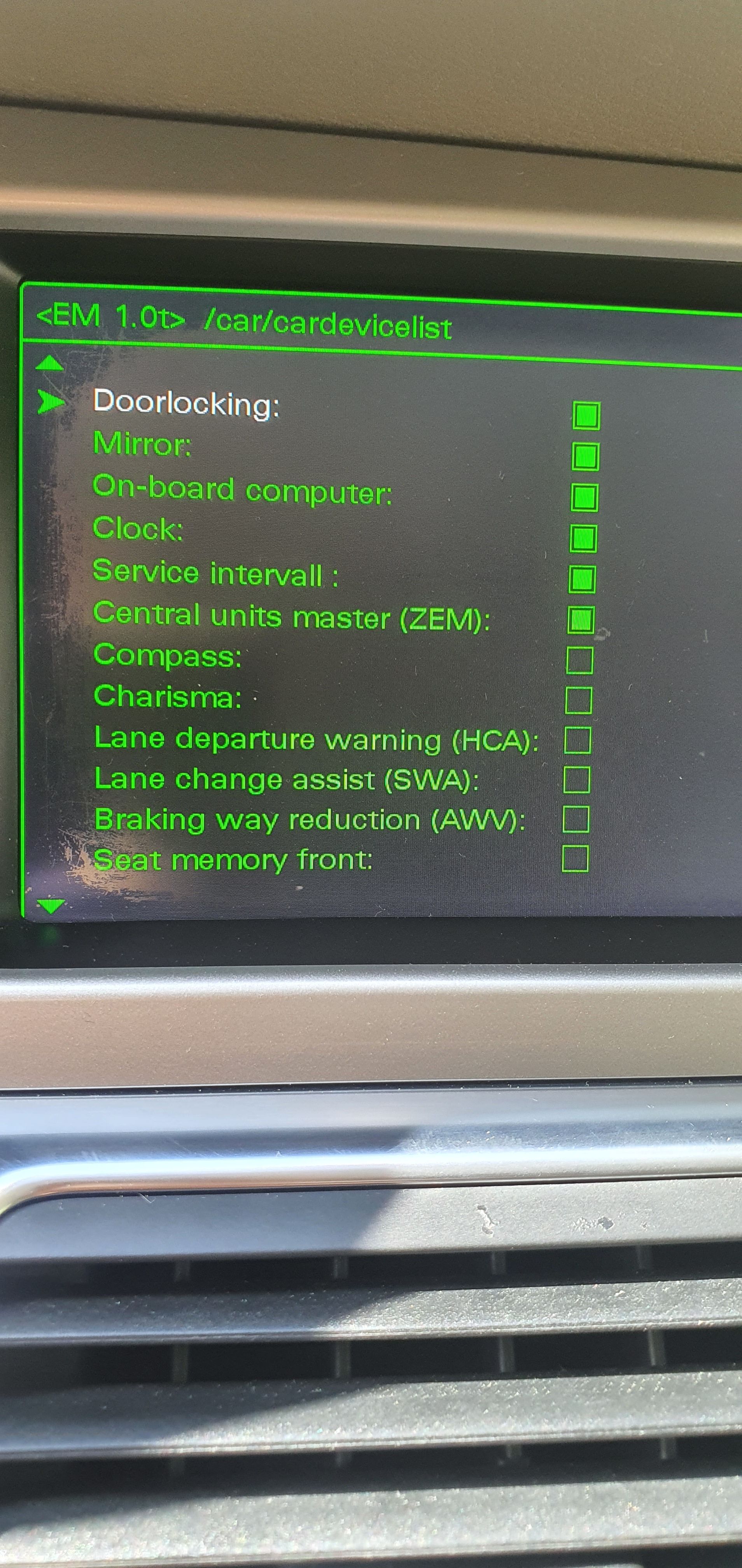

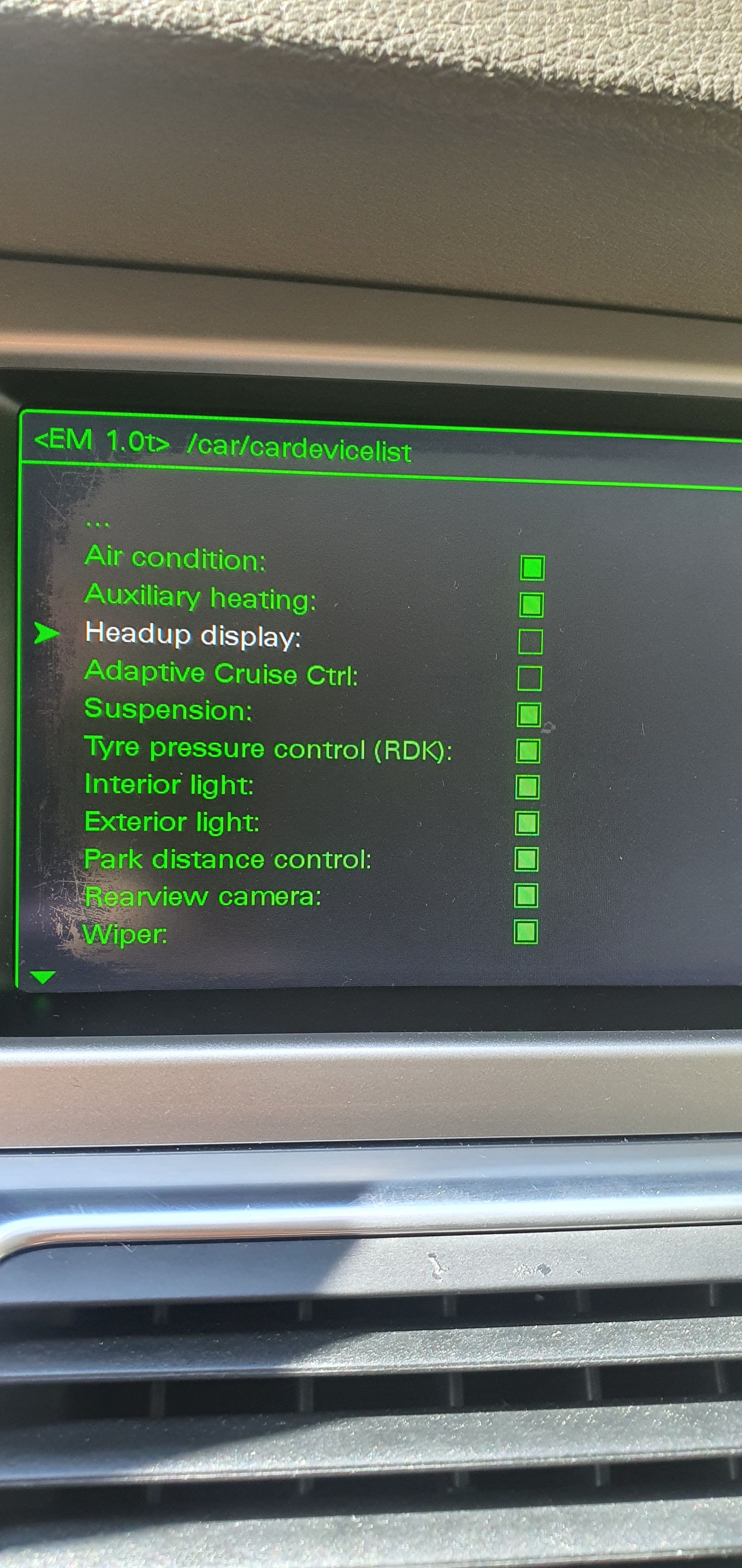

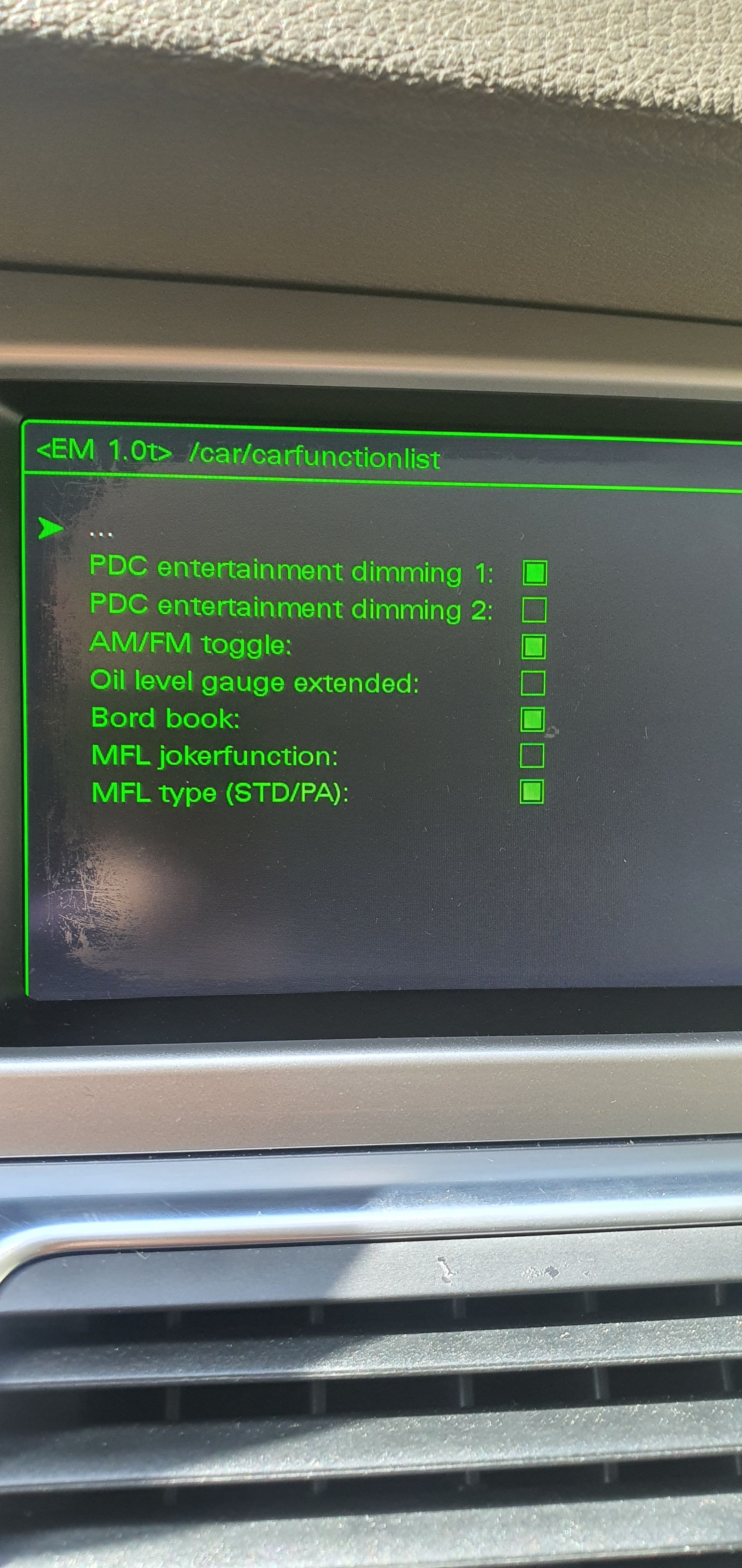

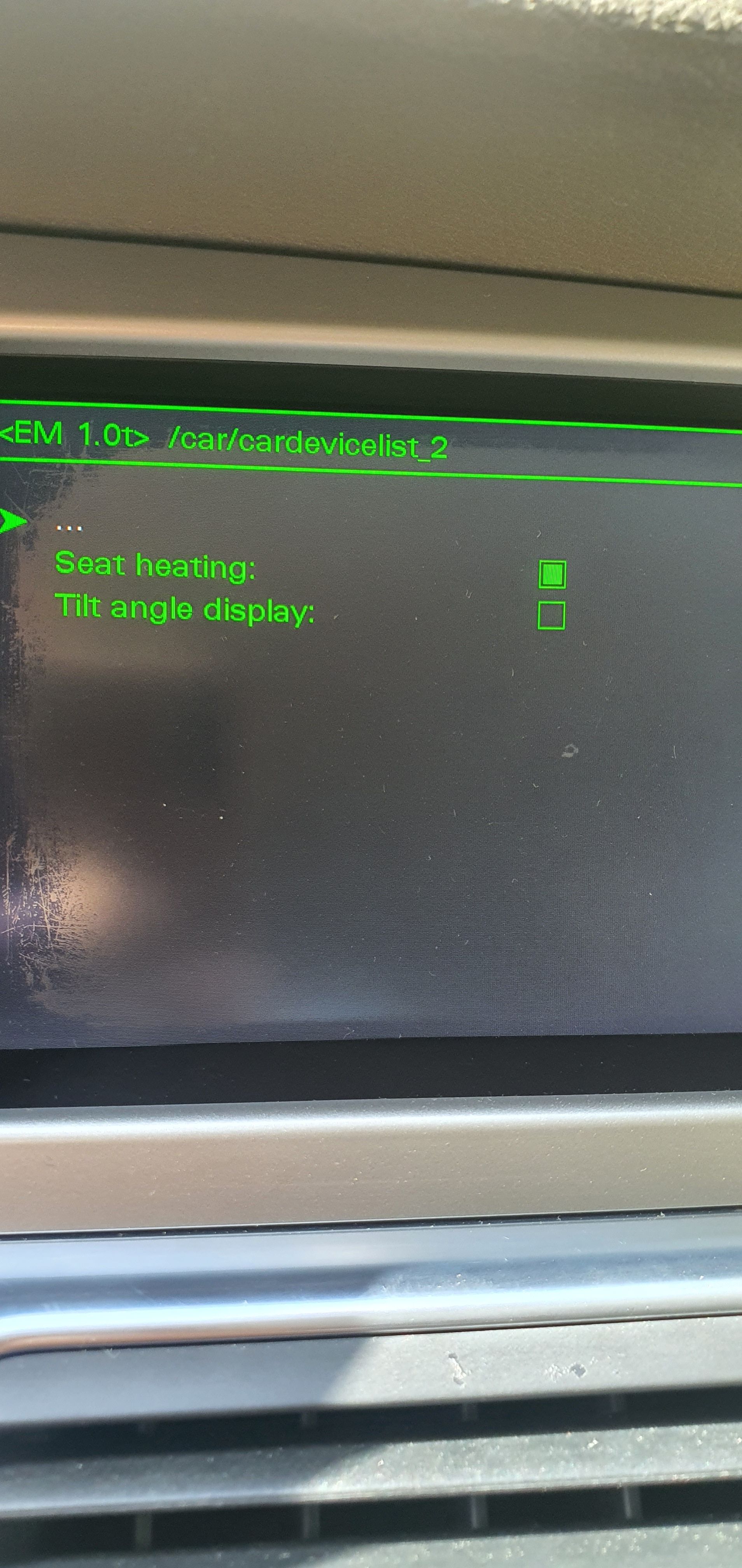

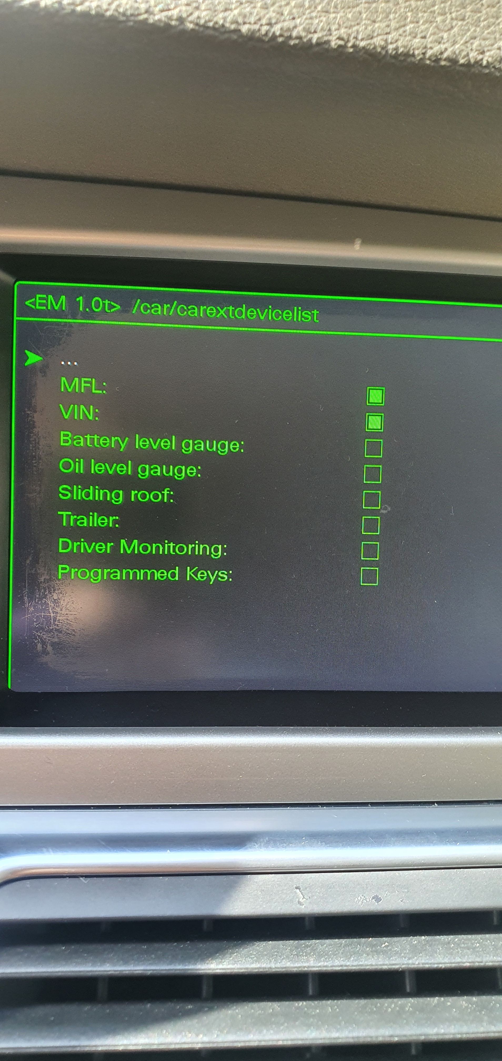

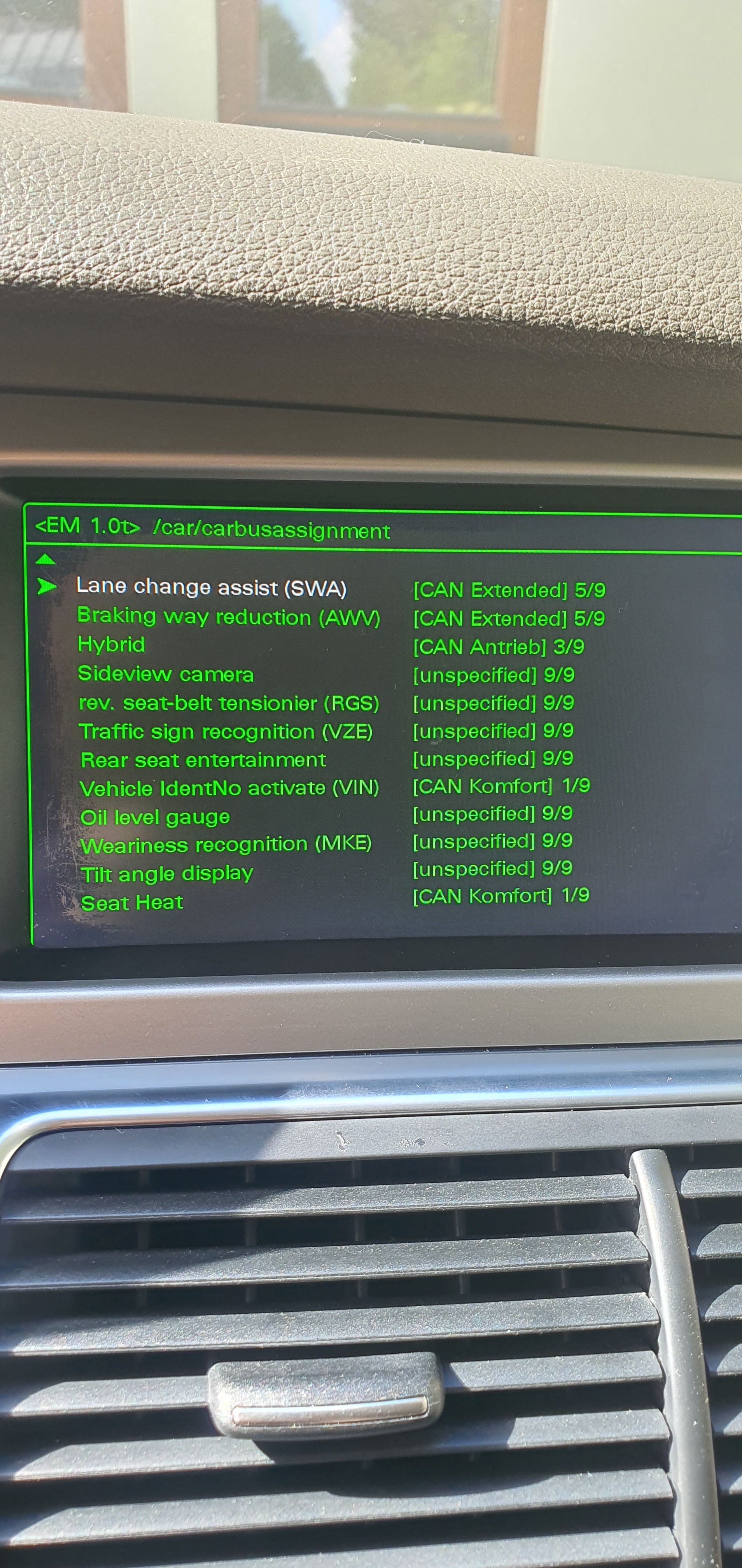

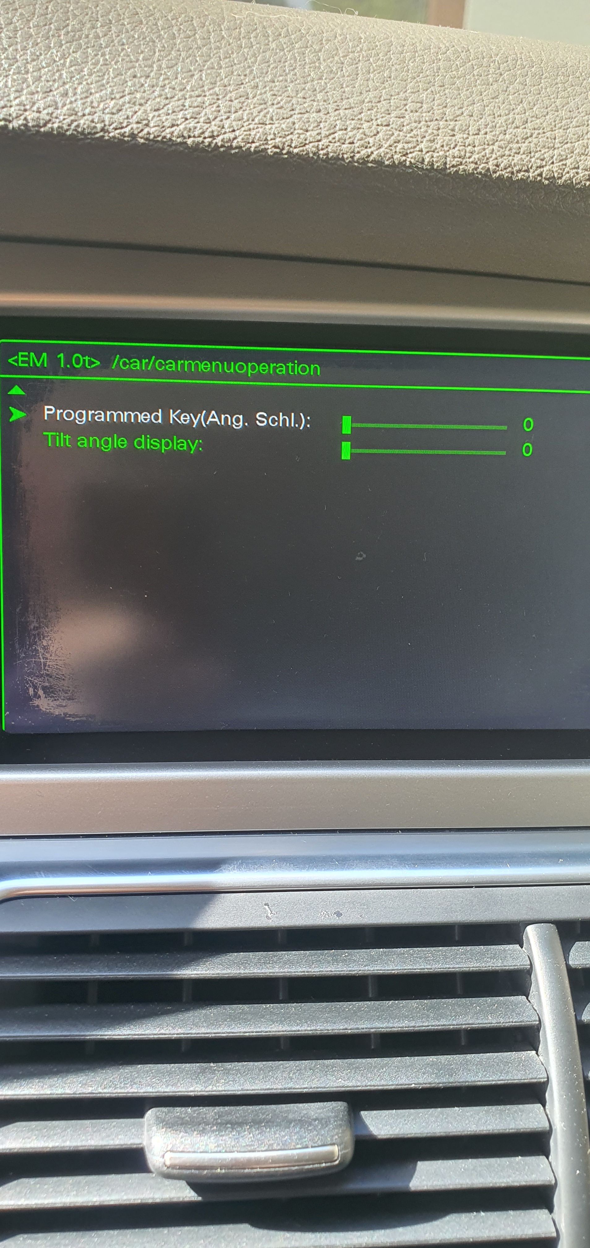

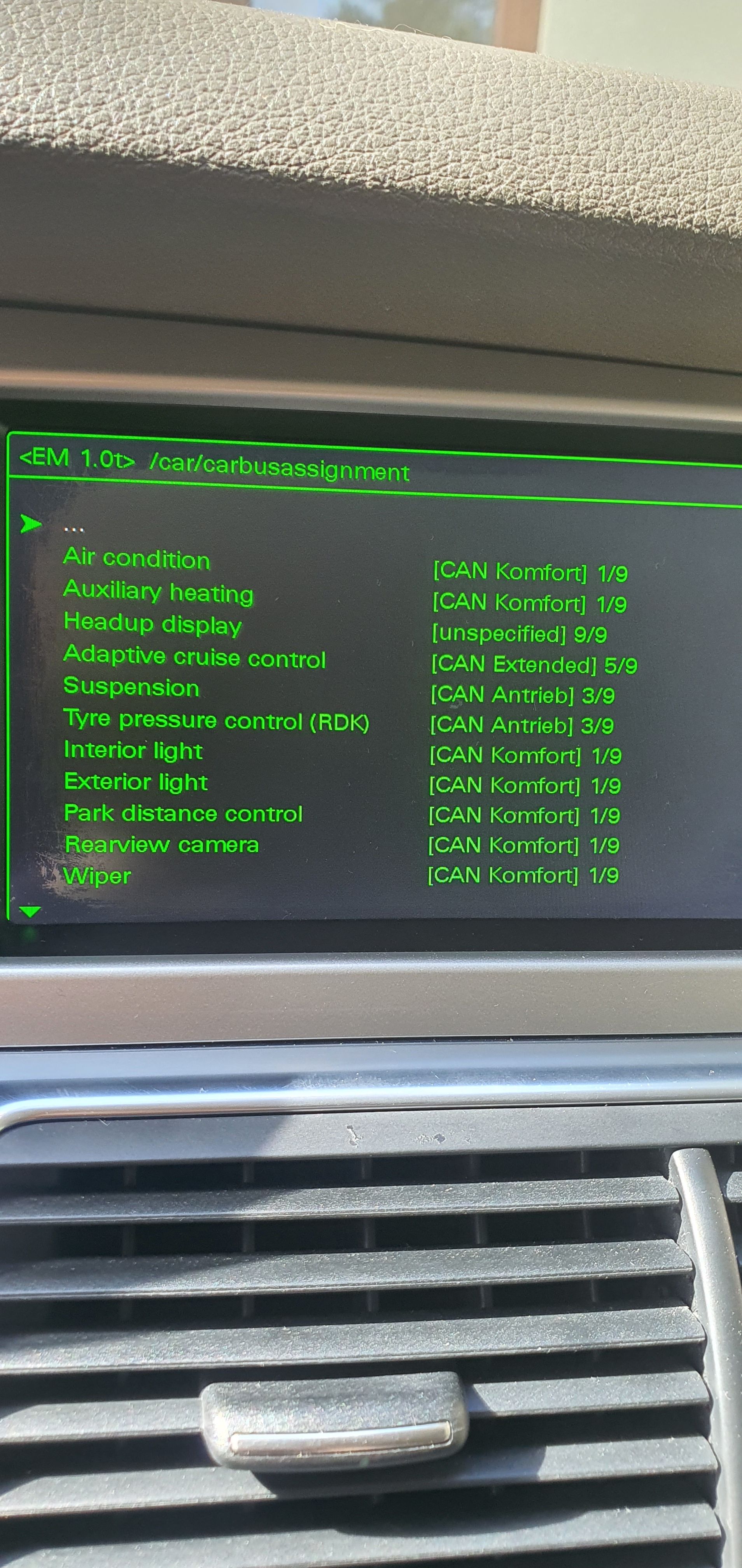

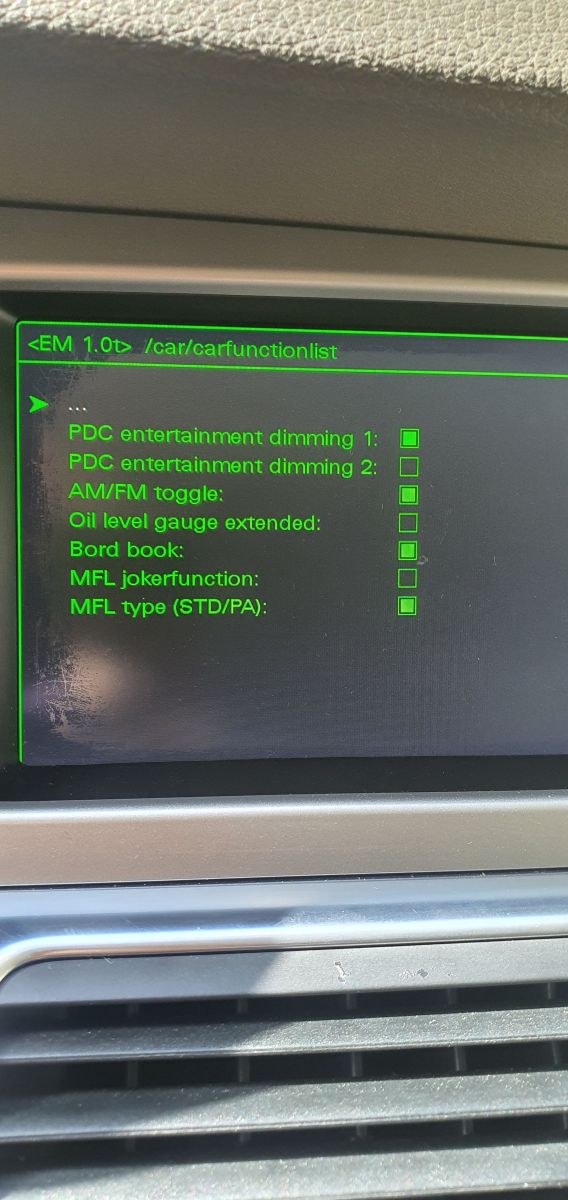

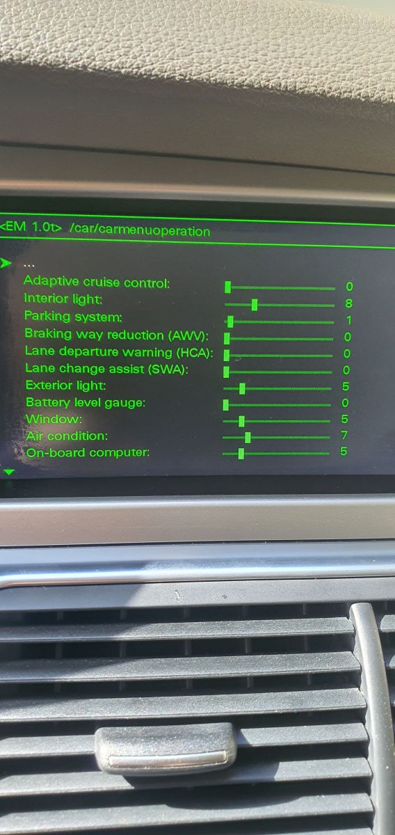

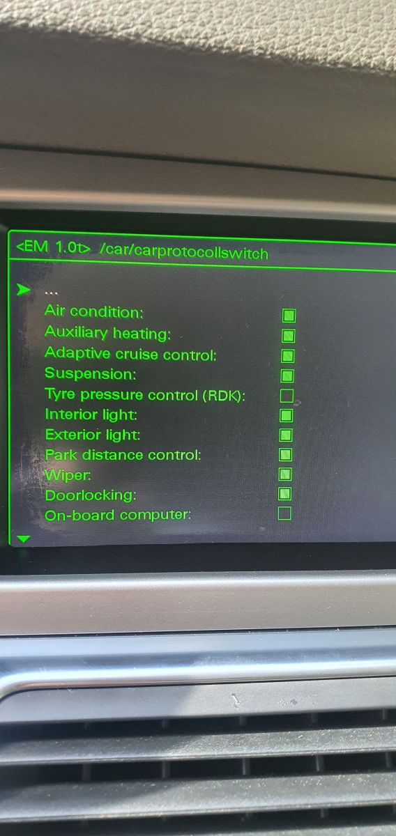

Wrzuć zdjęcia z wszystkich ustawień w Car.
Wrzuć pełny auto-scan z zrobiony za pomocą VCDS.

Popraw jak na screenach. Po poprawkach reset mmi jak na poniższym filmiku.
