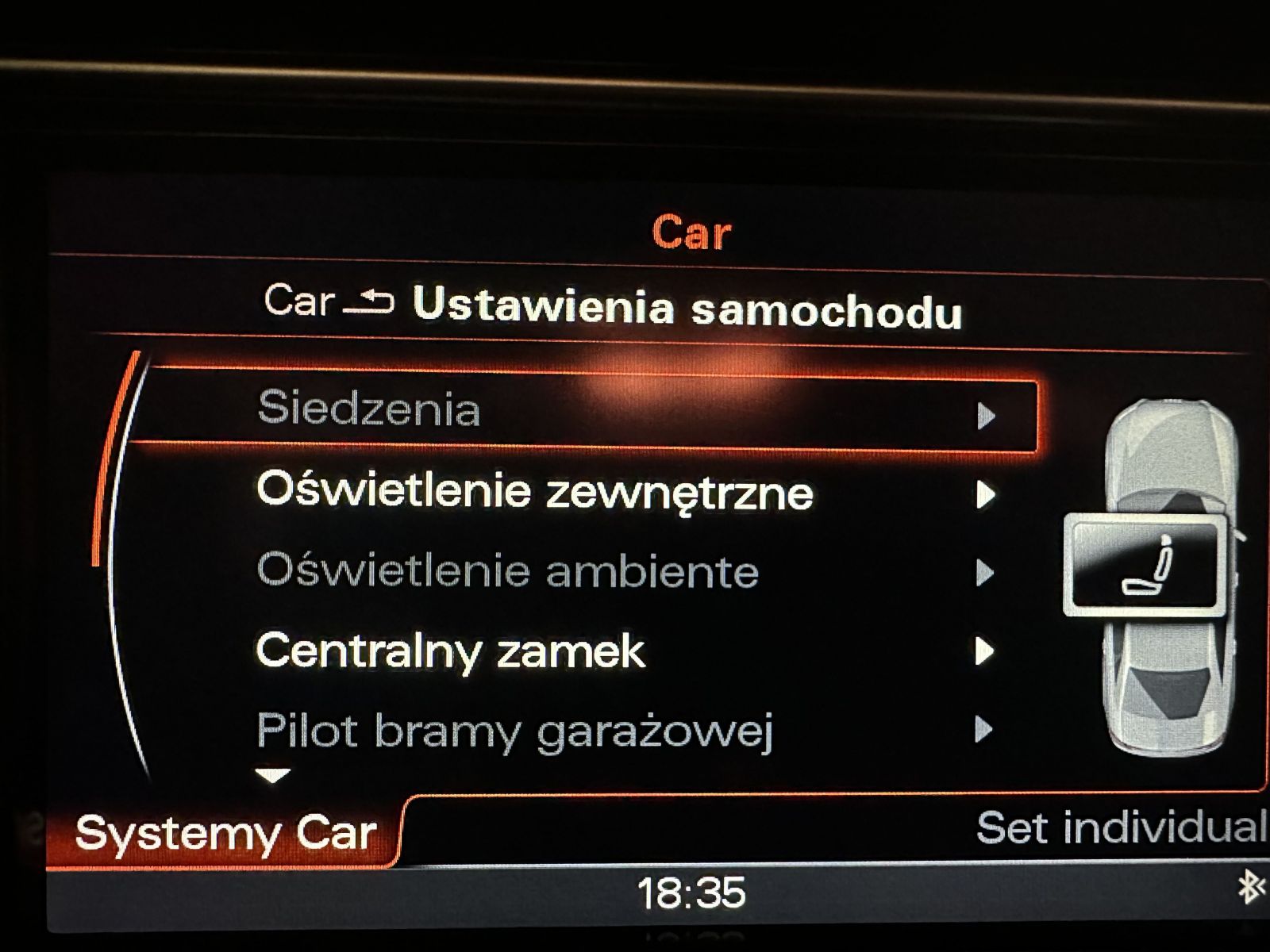

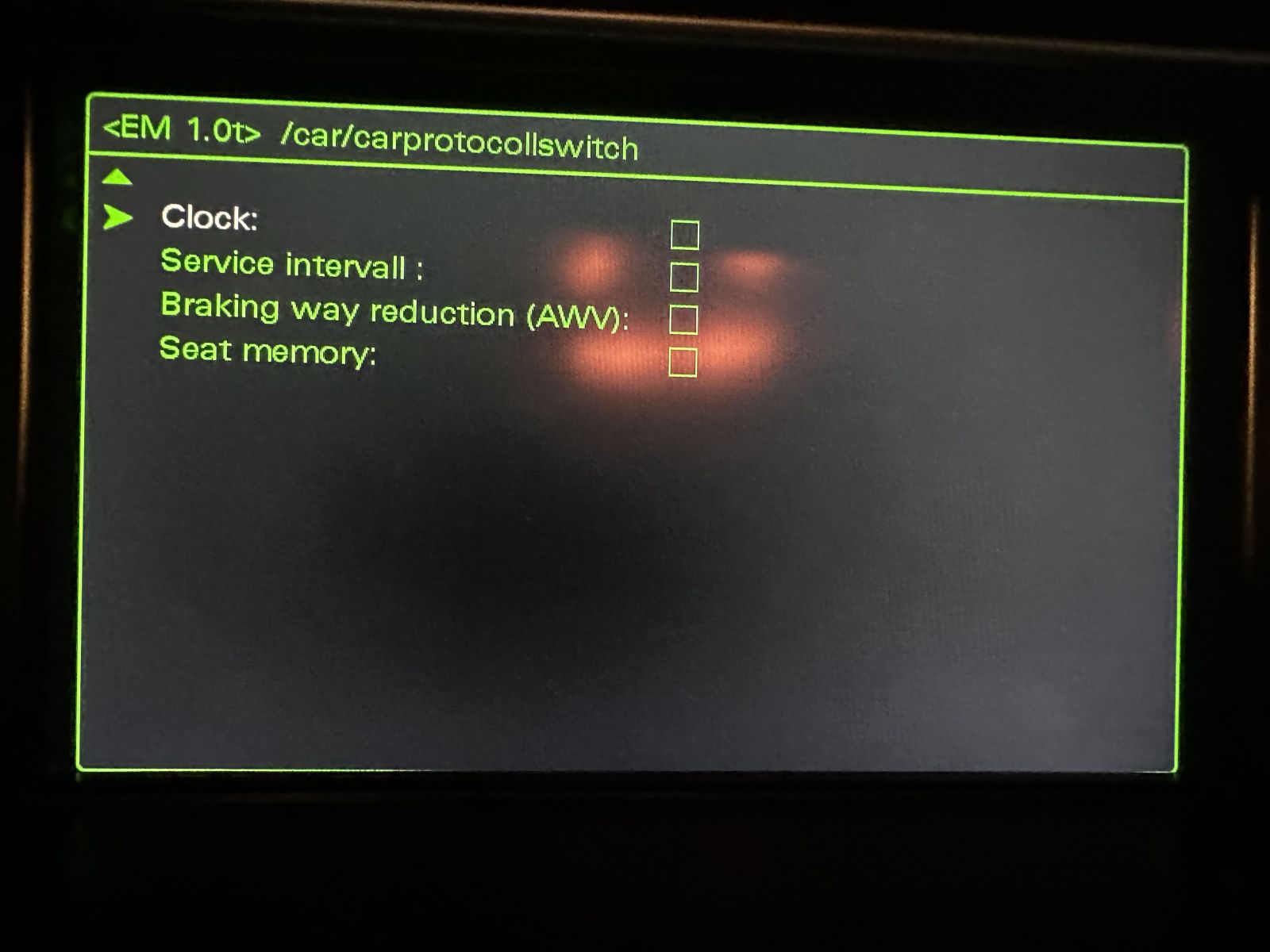

Zielone menu MMI3G+ w Audi

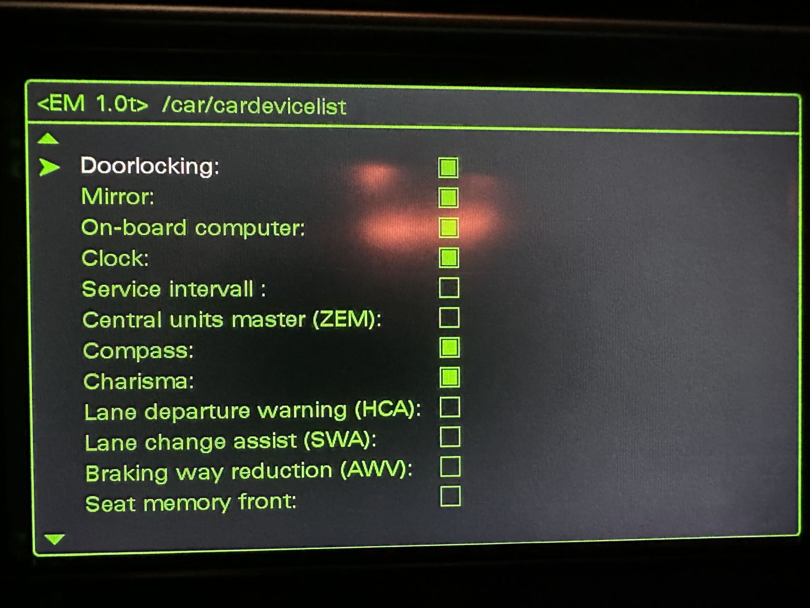

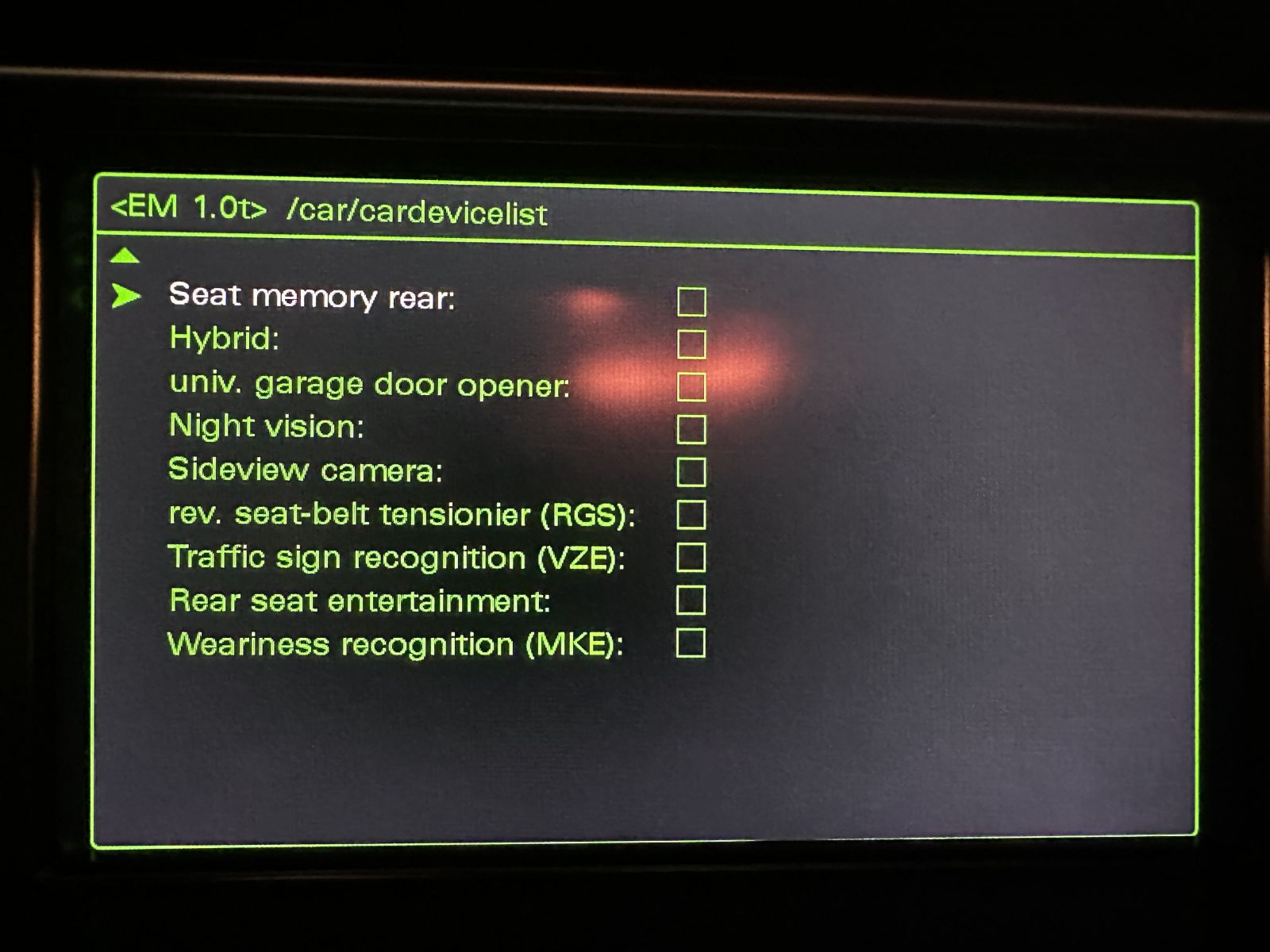

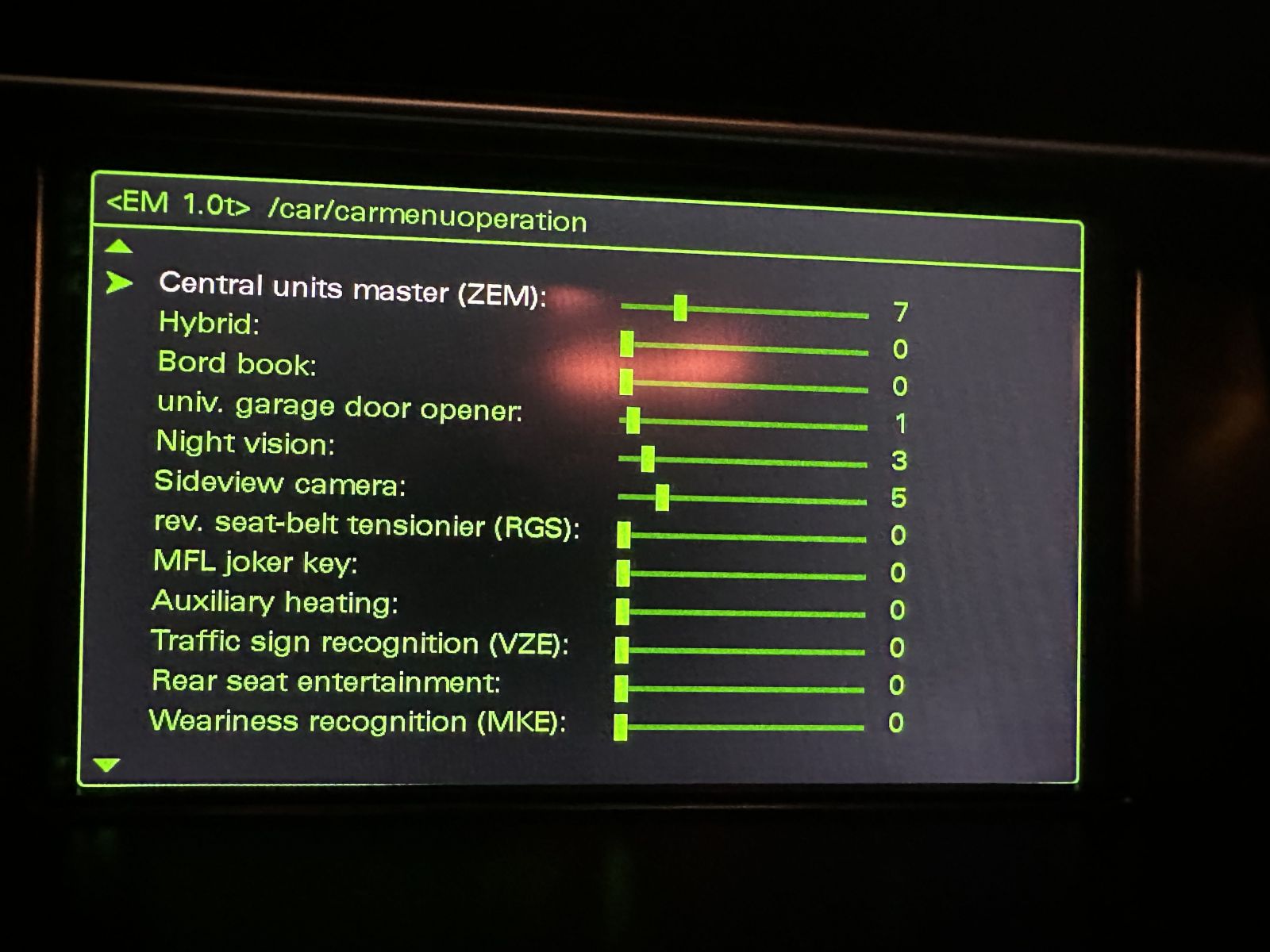

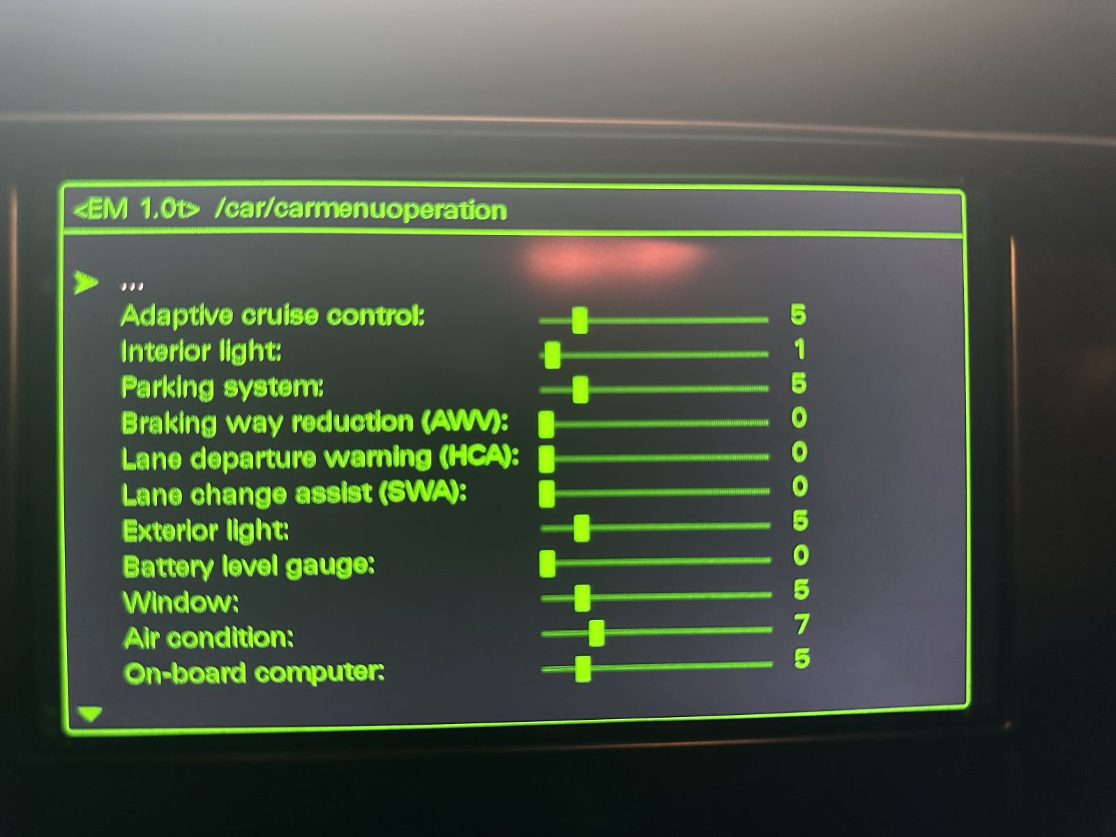

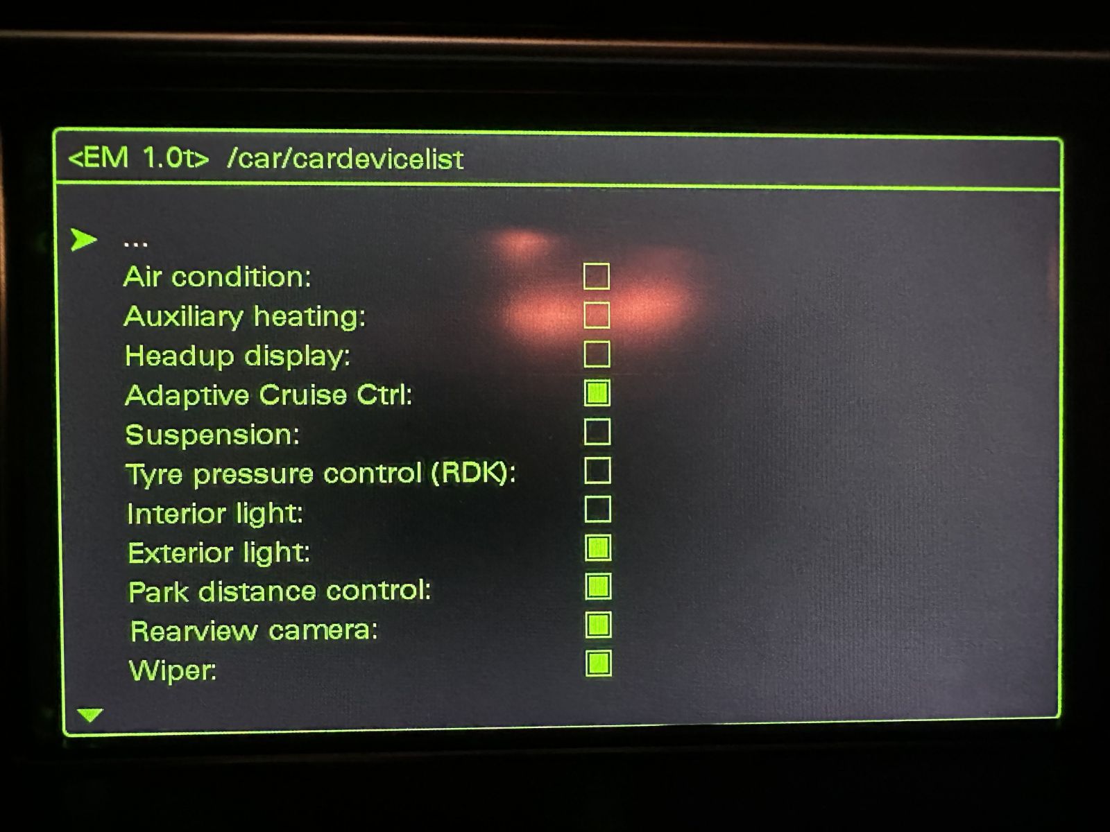

Trochę zgłębiłem temat i według mnie wygląda to tak:
Mój samochód ma silnik benzynowy 1.4 TFSI ,
Pierwotnie miał radio RMC i z tego co pamiętam (a nie mogę już sprawdzić bo zmieniłem na MMI) w w menu systemy samochodu w RMC w ogóle nie miał klimatyzacji. Jak sprawdziłem w necie na filmach YOUTUBE benzyna nie ma w menu klimatyzacji.

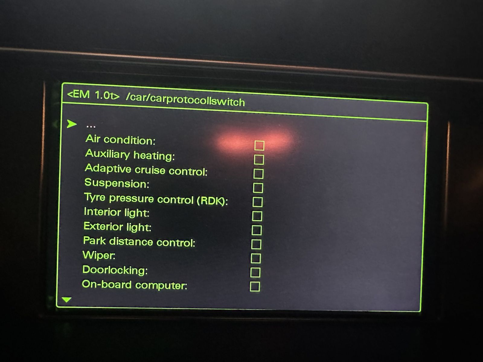

W autach z TDI jest w menu klimatyzacja i ma ona jedną zakładkę: NAGRZEWNICĘ czyli Zuheizer. Jest to nagrzewnica elektryczna i jest ona montowana tylko w autach z silnikiem wysokoprężnym TDI W autach z silnikiem benzynowym takiej nagrzewnicy nie ma więc może dlatego nie ma menu klimatyzacja z zakładką nagrzewnica.
Ja wymieniając RMC na MMI najprawdopodobniej kupiłem MMI z auta z silnikiem TDI i dlatego mam w menu Klimatyzację z wszystkimi bajerami.

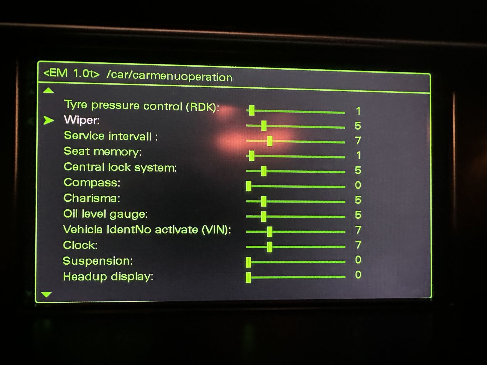

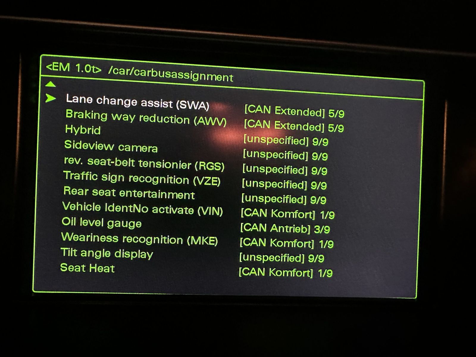

Moje pytanie do Muskel1: czy myślisz że z poziomu Green Menu da się wyłączyć całkowicie menu Klimatyzacja?
Czy może jest to zdefiniowane w plikach parametryzujących i to moje MMI jest sparametryzowane dla aut z silnikiem TDI?
Ostatecznie pozycja klimatyzacja z nieczynnymi zakładkami mi nie przeszkadza ale .....
Nagrzewnice były też montowane w niektórych modelach z silnikiem benzynowym.
Może z większym silnikiem 2.0
Mój ma 1.4.

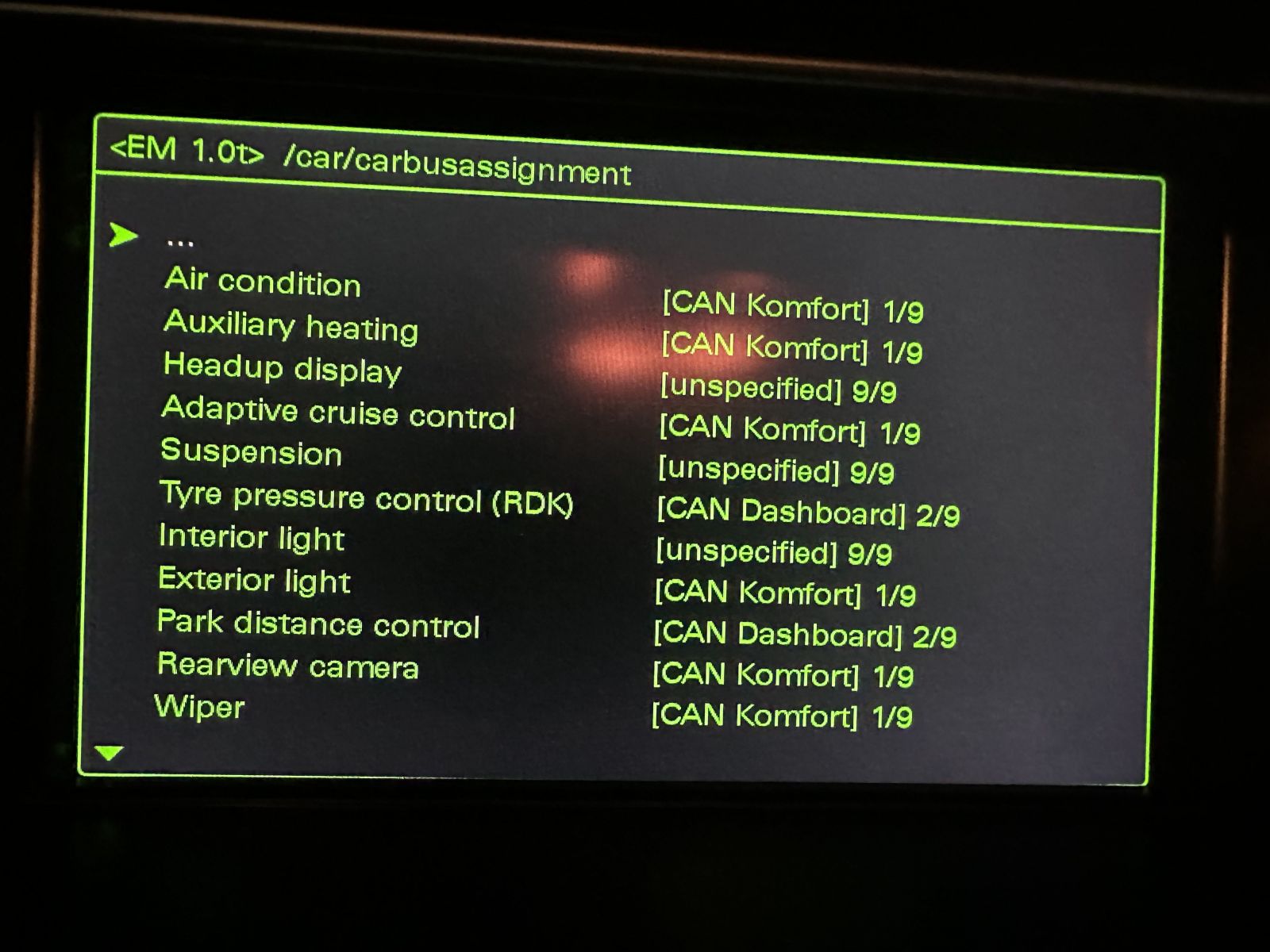

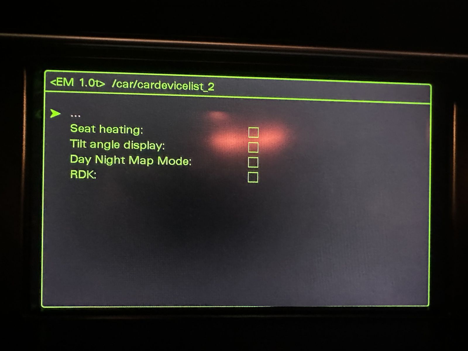

Zastanawiam sie czym w ogóle mógłbym sterować
Tylna część kabiny ma nawiew ale bez sterowania
ogrzewanej przedniej szyby nie mam
Dachu słonecznego nie mam
Nagrzewnicy nie mam
Zostaje automatyczna wentylacja, temperatura przestrzeni na nogi i strumień powietrza.
Może lepiej to wszystko wyłączyć  ?
Ale jak ?

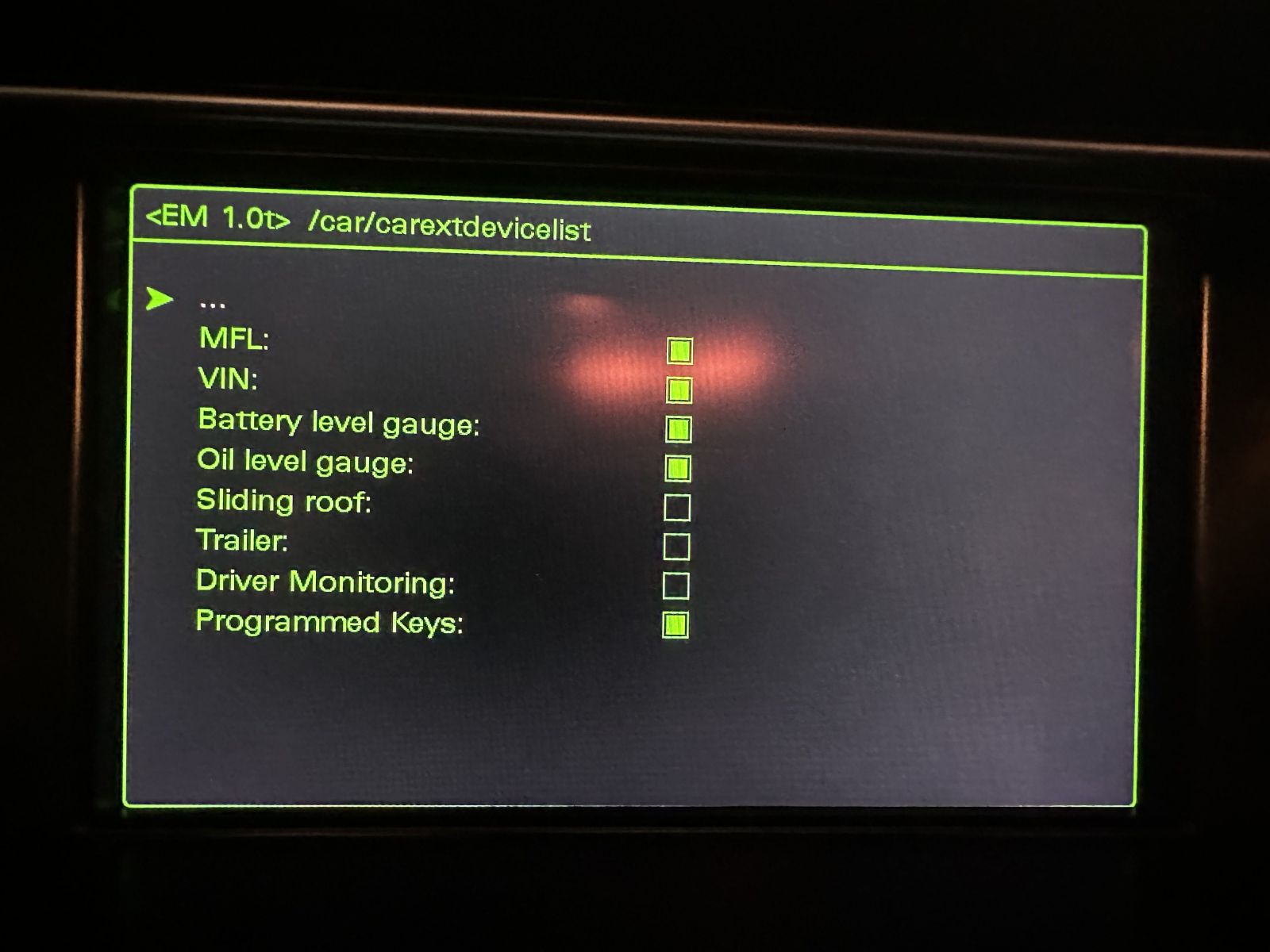

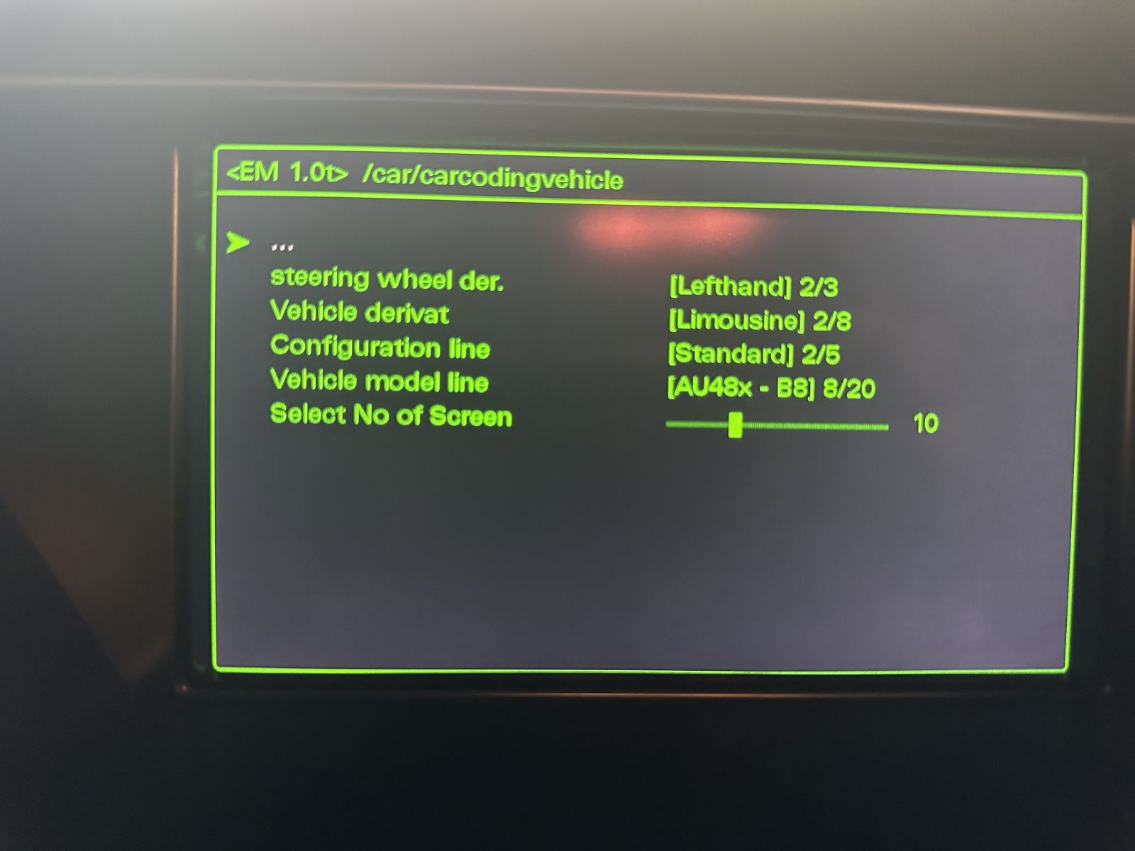

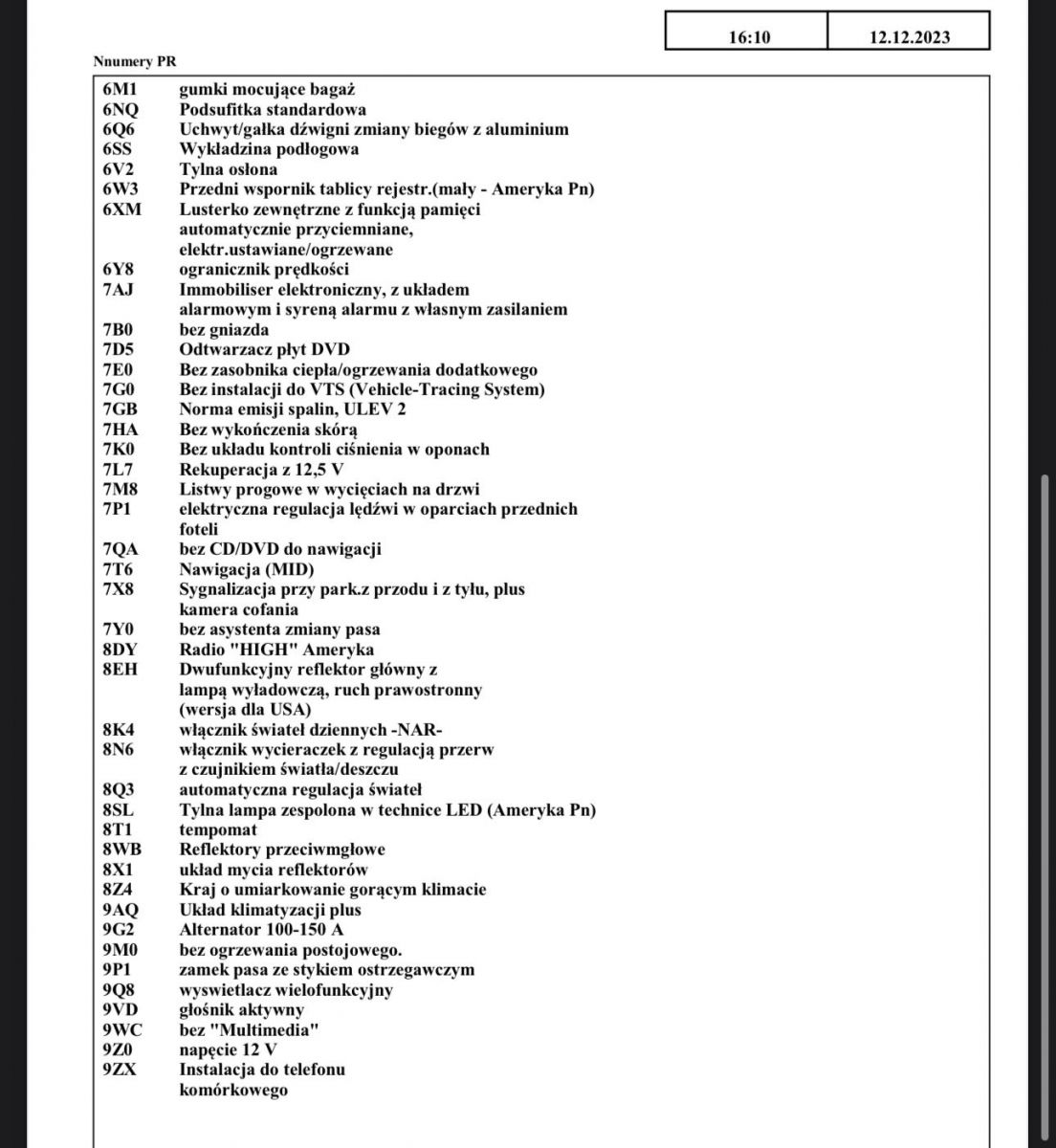

Z jakiego pojazdu jest to MMI? Może nie pasuje do Twojego?
Z jakiego pojazdu to nie wiem. Ale problem rozwiązałem następująco. W green menu odznaczyłem air codition w devicelist, busassigment i menuoperation. W rezultacie zakładka klimatyzacji całkowicie znikła.  W RMC też nie miałem takiej zakładki. A więc uznałem że tak ma być. Wszystko działa,  błędów nie ma.

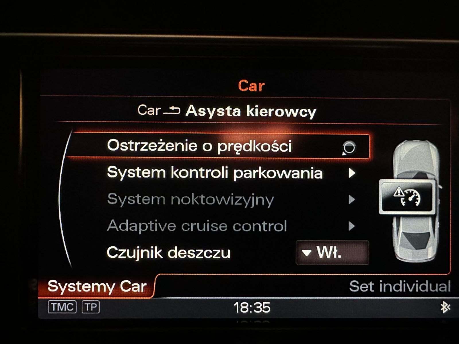

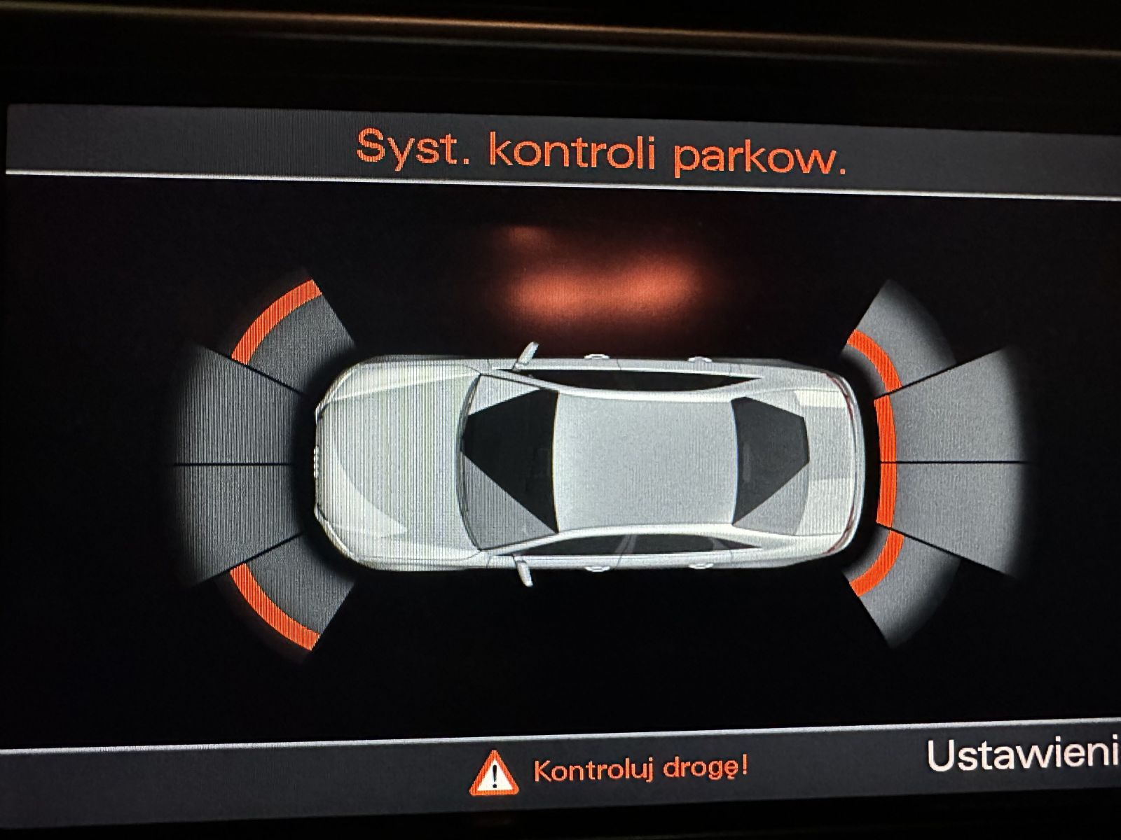

cześć, Panowie mam dwa szybkie pytania, jak zmienić ustawienia czujników przednich żeby przy zbliżaniu się do przeszkody z przodu od razu sygnalizowały, one działają ale żeby je uruchomić muszę w pierwszej kolejności wrzucić bieg wsteczny, a później jedynkę i dopiero zaczynają piszczeć
Nie da się tak ustawić w tym modelu. Aktywacja czujników odbywa się albo po wciśnięciu przycisku pdc albo po wrzuceniu wstecznego.
jest dokładnie tak jak piszesz, a to szkoda że tak jest, ale dziekuje za szybka odpowiedz

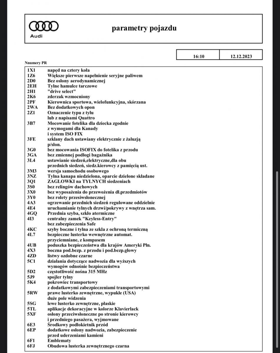

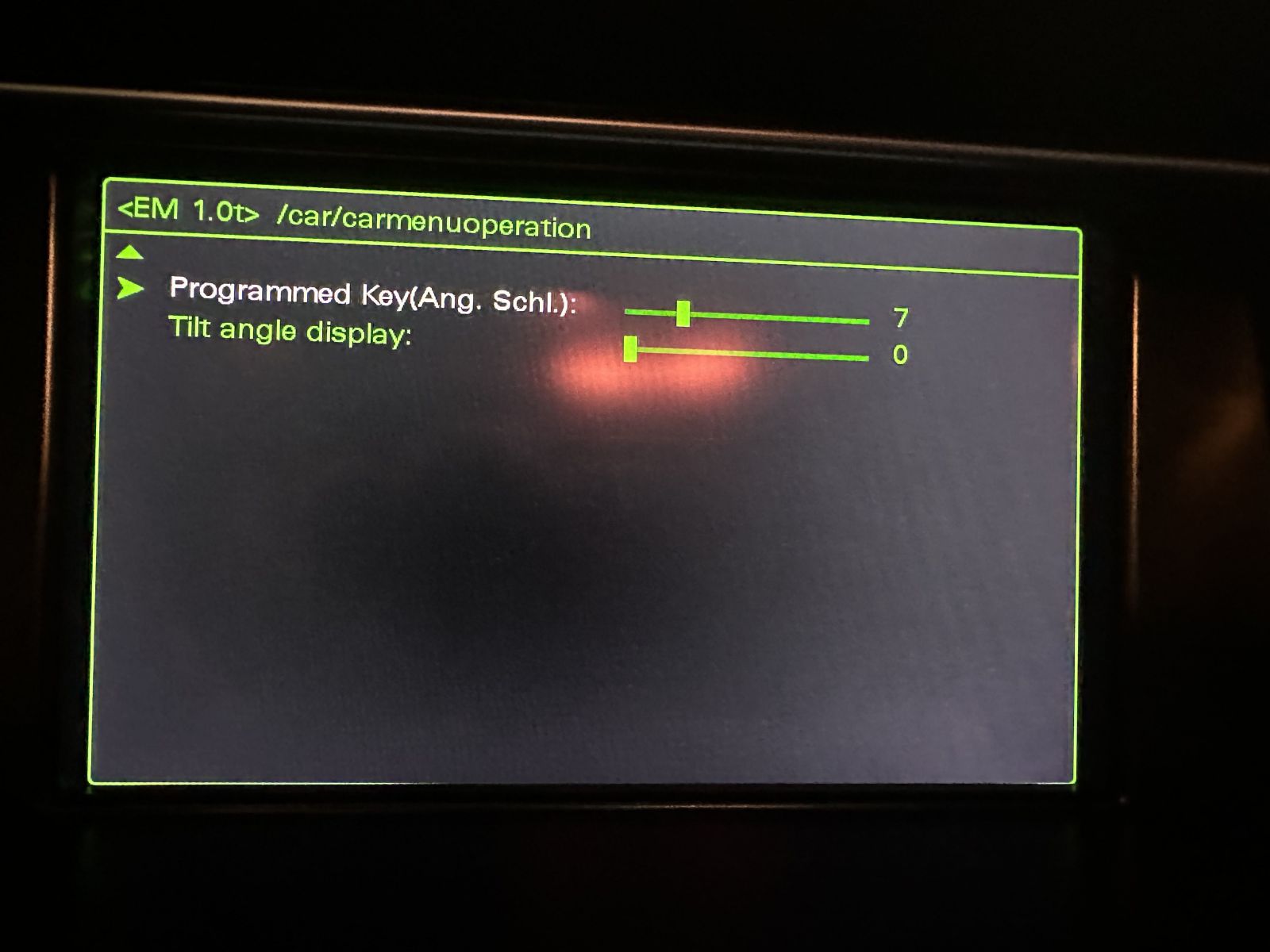

mam jeszcze drugie pytanie jak zaprogramować kluczyk, żeby po trzykrotnym wciśnięciu jednego z przycisków na pilocie otworzyć składany dach, dodam że po włożeniu grota kluczyka do zamka w dziwach i trzykrotnego przekręcenia mogę rozłożyć albo złożyć dach
Próbowałeś z niewielkiej odległości do auta 2 lub 3 razy przycisnąć przycisk i ostatni raz długo trzymać?
Ewentualnie także stojąc w niewielkiej odległości od auta, raz krótko wcisnąć przycisk otwierania, następnie odczekać 2 sekundy i jeszcze raz wcisnąć i trzymać wciśnięty przycisk otwierania.
5 minut temu, Muskel1 napisał(a):
Ewentualnie także stojąc w niewielkiej odległości do auta, raz krótko wcisnąć przycisk otwoerania, następnie odczekać 2 sekundy i jeszcze raz wcisnąć i trzymać wciśnięty przycisk otwierania.
tak przerabiałem te wszystkie opcje i z tego wszystkiego tylko szyby reagują ?
Masz klucz komfortowy? Keyless?
mam kluczyk ze schowanym grotem, ale nie mam wersji z start/stop
Jak nie masz keyless to nie masz klucza komfortowego i składanie i otwieranie dachu z pilota nie będzie działało bez dodatkowego modułu.
dzięki bardzo za poświęcony czas i info w mojej sprawie.

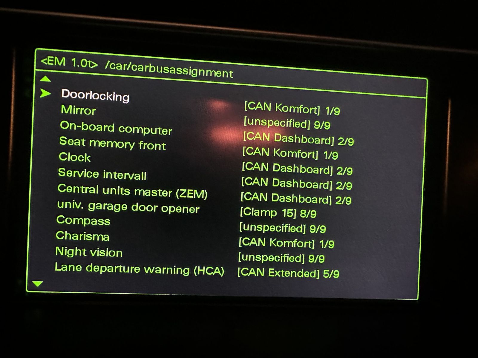

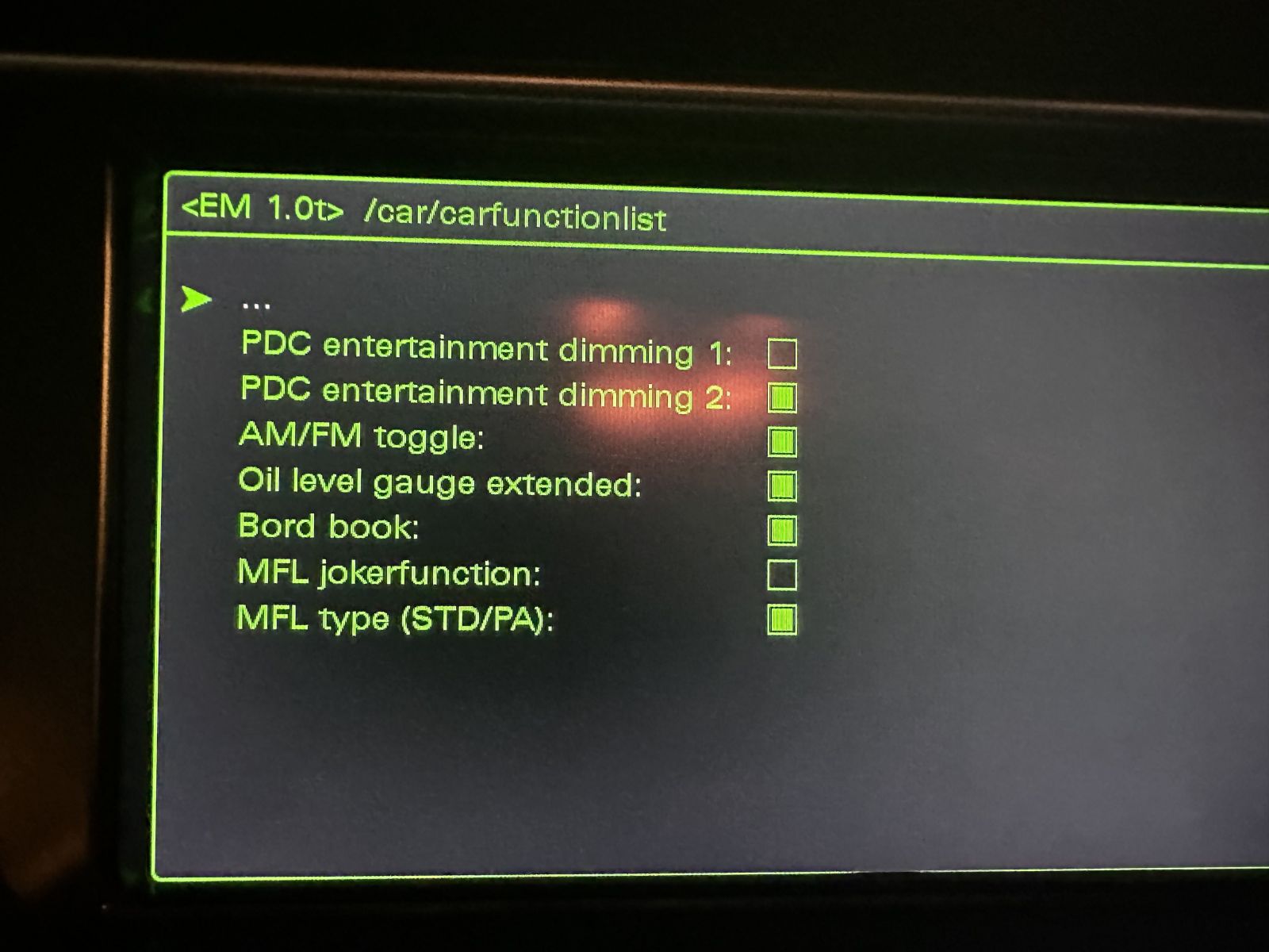

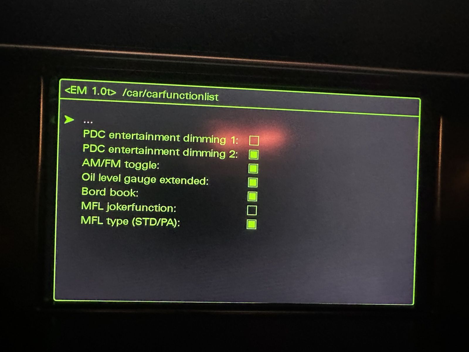

Jakiś pomysł gdzie szukać przyczyny?
Treść błędu jest jednoznaczna  tam szukaj przyczyny.
W dniu 18.03.2021 o 22:16, Muskel1 napisał(a):
Zrób zdjęcia każdego ustawienia z pozycji "car" (i wszystkich podpunktów w "car") i wrzuć tutaj, może coś znajdziemy.
Napisz jakie masz wyposażenie, czy masz :
ogrzewanie postojowe, szyberdach, ogrzewane siedzenia, elektryczne siedzenia, kamerę, czujniki parkowania (jakie), head up, ACC, zawieszenie aktywne, Audi Drive Select, elektrycznie składane lusterka, kompas w lusterku, asystent toru jazdy, asystent zmiany pasa ruchu, tempomat czy aktywny tempomat, kierownicę multifunkcyjną, hak holowniczy itp.
Hej. Mam Q7 z podobnym wyposażeniem lecz dodatkowo mam pneumatyczne zawieszenie. Takie samo menu i też namieszałem trochę jak kolega powyżej. Czy jeśli ustawię wszystko tak jak zaznaczyłeś na kolejnych fotkach to będzie ok? Dzięki za odpowiedź.
