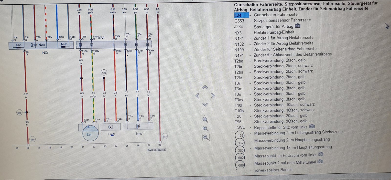

Może masy gdzieś brakuje. Zgodnie ze schematem zapięcie pasa ma wspólną masę z czujnikiem położenia fotela. Łączą się ze sobą w wiązce. Podaj na krótko masę na pin 2 zapięcia pasów i później na pin 2 czujnika położenia fotela.
Jutro przemierzę jeszcze raz, a wł ożenie pasa do zamka powoduje zamknięcie obwodu? Jak tak będzie to pozostał tylki ten sensor fotela. Na rysunku ten zamek pasa to E24?
Tak E24 to kontakt zapięcia pasów. We wcześniejszych modelach kontakt w stanie niezapiętym był zwarty. Zapięcie powodowało rozwarcie. Nie wiem jak jest w B9 ale wydaje mi się, że raczej tego nie zmienili.
