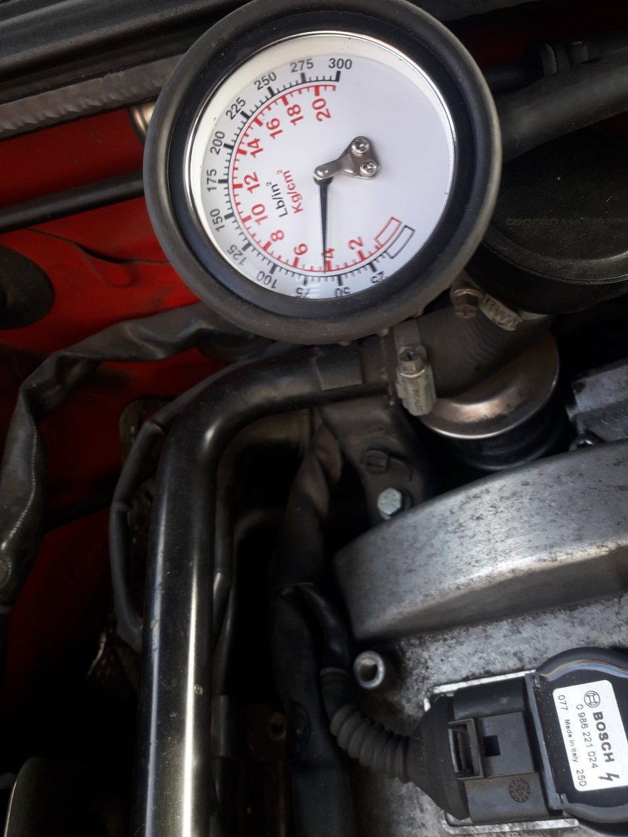

@przem8 ciśnienie paliwa na listwie powinno wynosić ok. 4bar przy odpalonym?
4bary stałe, pod obciążeniem również.

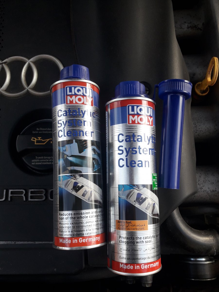

Profilaktycznie wlał bym, o ile to pomaga.

Zmierzyłem ciśnienie paliwa, w całym zakresie obrotów jest 4bary. Nawet się przejechałem kładąć manometr na szybę - ciśnienie w porządku
Kata nie demontowałem, brakowało już mi czasu, zaaplikowałem środek na katalizator profilaktycznie.
