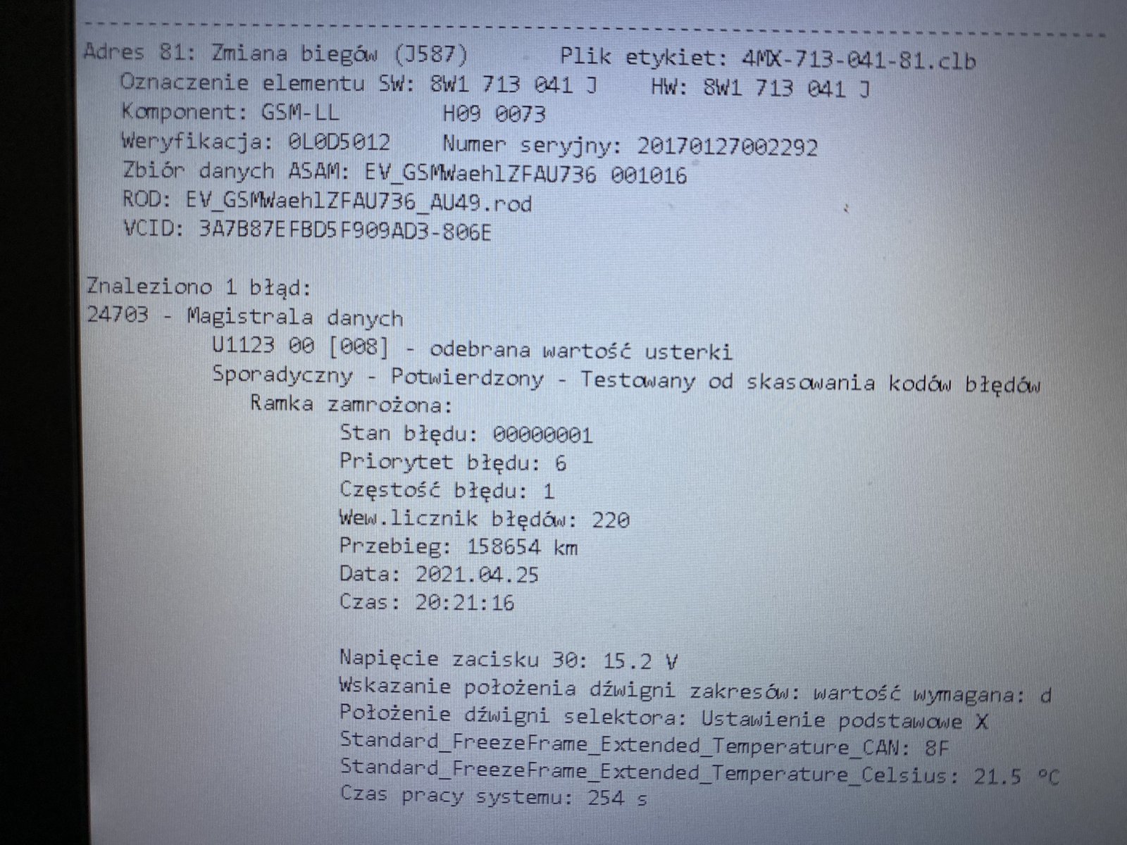

Dodatkowo wywaliło mi błąd „zmiany biegu”
Moze ktoś podpowie ?
