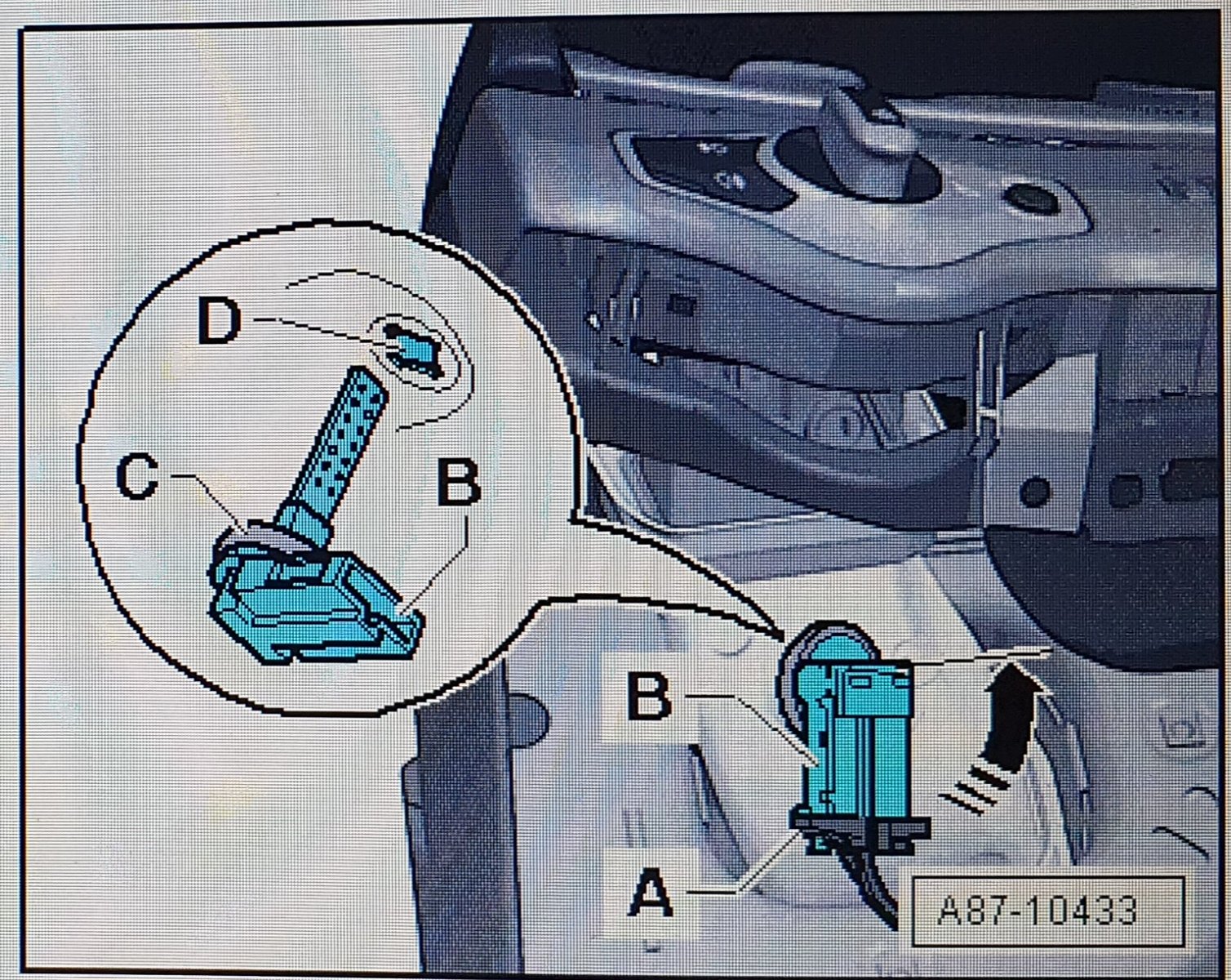

I ta metoda bedzie najpewniejsza więc tak będę musiał zrobić ale najpierw wymienię tę czujniki temperaturu co jest na niebiesko na obrazku teraz pytanie jak ten czujnik ma oznaczenie ktoś może wie?
Dzięki za pomoc
Sprawdź najpierw czy masz ten czujnik bo moim zdaniem Ty go nie maaz bo klima jest jednostrefowa.
