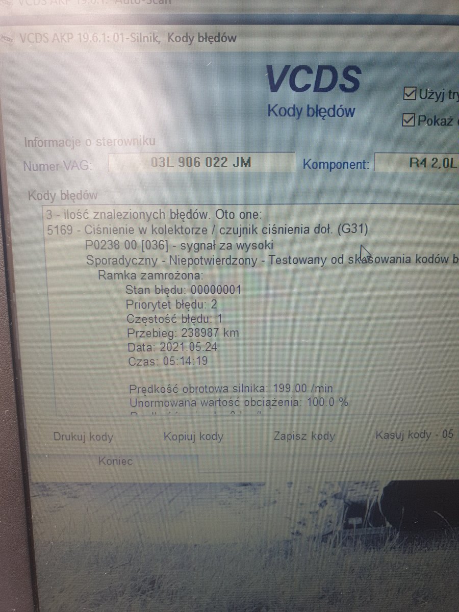

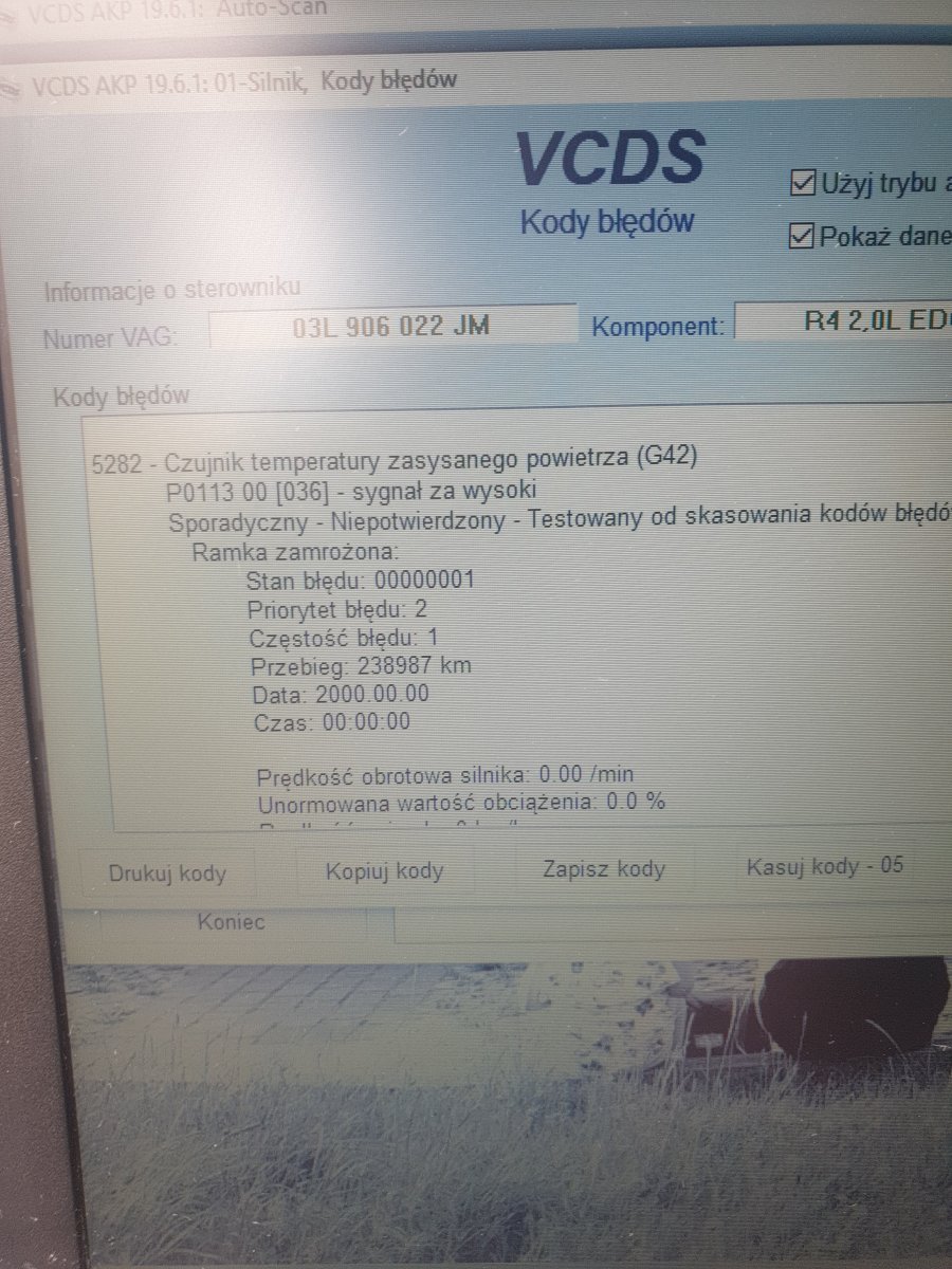

A4b8 caga 143km zgasl nie odpala ,
Siemano w niedzielę robilem trasę 180km wszystko ok , w poniedziałek rano jade do pracy 200m auto zgasło i nie pali , kreci słychać lecz dźwięk taki dziwny jak by brak kompresji? Nie wiem nie juz sily i pojęcia nie mam ,  blad jescze od swiecy żarowej jednej byl , myślałem że rozrzad lecz pasek csly
Sprawdz ustawienie rozrzadu
A możesz jaśniej jak to sprawdzić?
Ustaw wal na znak i sprawdź w jakim położeniu są otwory do blokady w walku i glowicy
Prawdopodobnie  cos z zaworami woogle ciśnienia nie ma w silniku ,
Pewnie pasek strzelił i zawory stoją otwarte. Wałki się nie obracają.
Zerwało zęby na pasku
Edytowane przez Dev
Też możliwe.
