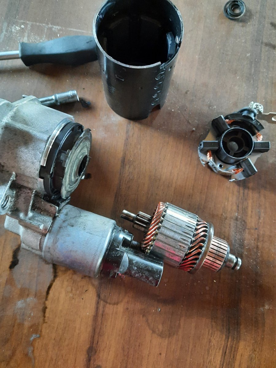

Wyjąłem rozrusznik, szczotki prawie wytarte do zera. Komutator ok, luzów na tulejkach nie ma. Widziałem, że na allegro można dokupić cały nowy szczotkotrzymacz. I tak też zrobię.

Zrobiłem.  Niestety szczotkotrzymacz okazał się troszkę większy niż ten stary, nie chciało mi się zwracać części, więc przełożyłem nowe szczotki do starej blaszki. Trochę problem był z założeniem na wirnik. Ale jakoś sobie poradziłem. Montaż banalnie prosty.
Efekt? Zauważalnie szybciej kręci niż wcześniej. Koszt mnie wyniósł 50 zł.
No to gratki :) na przyszłość jest taki myk z zakładaniem szczotek na komut. , mianowicie bierzesz sobie jakąś tulejkę średnicy komuta, na nią wygodnie sobie zakładasz szczotki, potem cały szczotkotrzymacz bierzesz i po tej tulejce zsuwasz na komutator :)
jako tulejki można np użyć klucza nasadowego odpowiadającego wymiarem ;)
Tak też zrobiłem,  mam długie nasadki - zacząłem od 13 mm potem przełożyłem na 15, 17 i 19 i dopiero dało się wrzucić na komutator.
