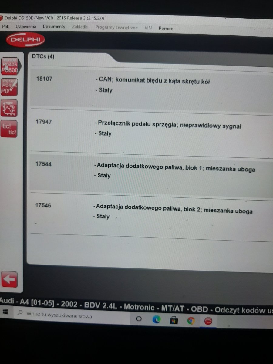

Uboga mieszanka
Czy psikajac plackiem w okolice odmy rosnące obroty to objawy nieszczelności czy to normalne że jak psikne na odme to obroty wzrosną
w okolice odmy tzn gdzie? od zewnatrz czy od wewnatrz?
Od zewnątrz w obudowę
Jak poruszam odmą i rurkami przy niej to zaczynają falowac obroty
I błędy
znaczy, ze jest nieszczelne i lapie lewe powietrze. Pozbyc sie nieszczelnosci i bedzie jezdzic.
Może membrana odmy ma pęknięcie. Odkręć korek wlewu oleju i zobacz czy go zasyssa na pracującym silniku. Korek powinien swobodnie leżeć na otworze wlewu. Nie może być zasyssany.
rozebralem odme i z boku mam pęknięta membrane
