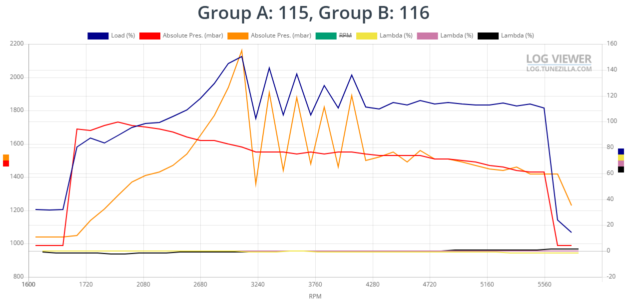

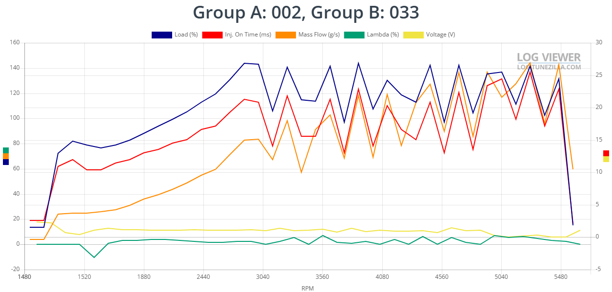

nie wiem czy to dobre miejsce i metoda bo doświadczenie mam niewielkie. Moze ktos rzuci okiem na te logi w tej formie? Nie wiem jak wygenerować linki. Niestety póki co grup 003+020 nie udało się zlogowac bo VAG sie wykrzaczał chyba z powodu ograniczeń w prędkości transferu danych. Fizyczny objaw to jak w tytule. Przy ostrym przyspieszaniu auto przyspiesza pulsacyjnie, nie szarpie, nie przerywa tylko przyspiesza dokładnie tak jak na wykresach. Od czego zacząć poszukiwanie?
Juz widze, że to same wykresy więc nie spodziewam się pomocy. Pliki robiłem przez TuneZilla i do pewnego momentu widać również tabele z danymi ale po zapisaniu zostaje sam wykres. Musze się douczyć i spróbowac ponownie.
chyba, ze ktoś wyczyta coś z samych wykresów.
