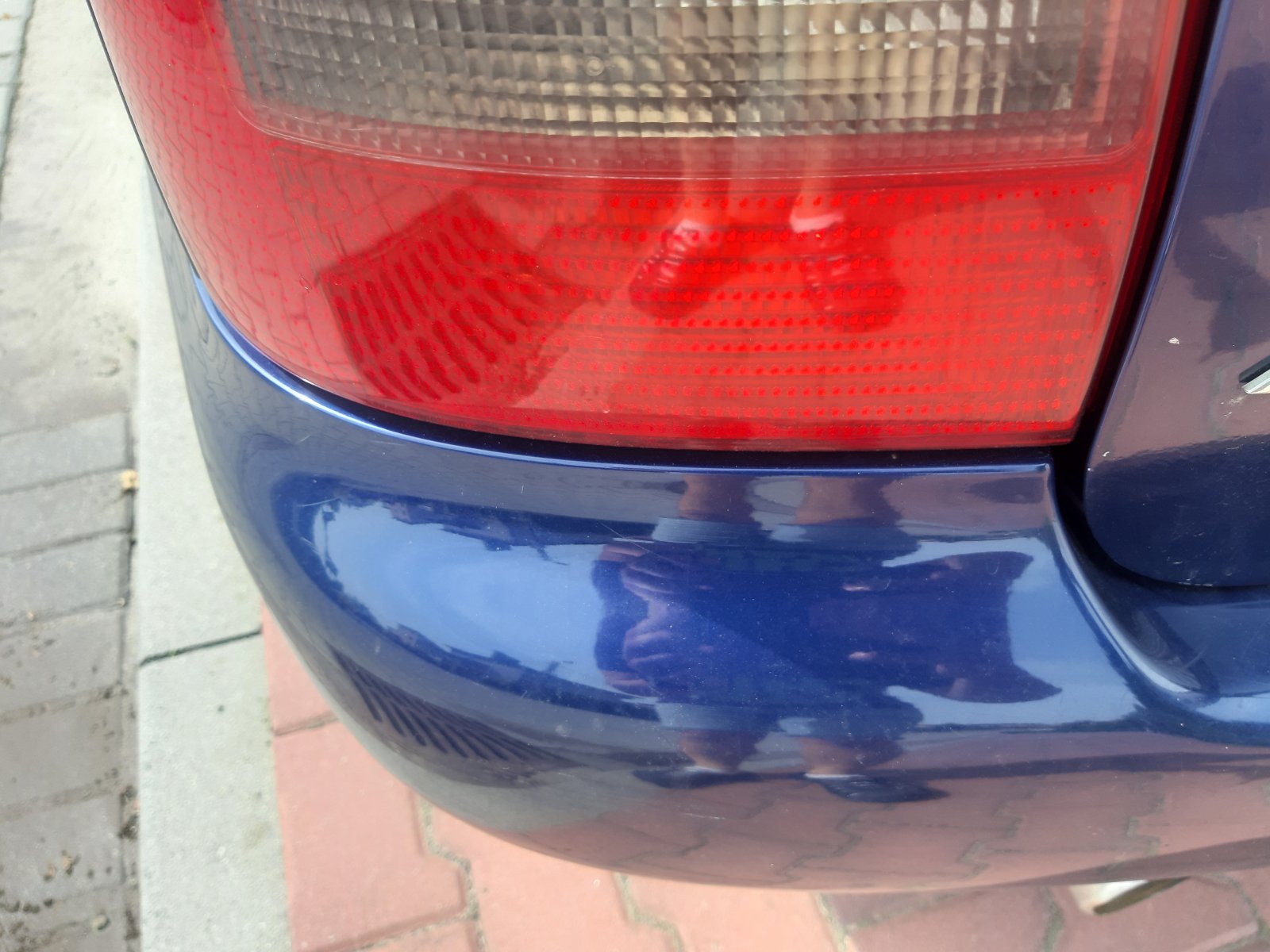

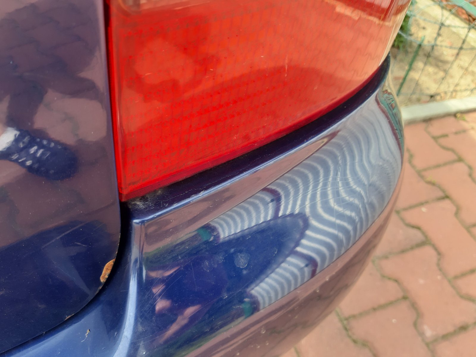

Tak to wygląda z lewej jest ok A z prawej odstaje w załączniku foto
Nie siedzi w ślizgu, chociaż po odległości klapy od lampy to raczej wina dzwona, jaki trafił w tą stronę.
Właśnie patrzyłem od spodu nie widać żeby miał dzwona ani na zewnątrz zderzak też jest okej brak śladów
Mam wrażenie że ta belka od zderzaka która wchodzi w podłużnice trzyma zderzak nataki odstęp tylko po poluzowaniu śrub w bagażniku to nic nie daje
Nie zobaczysz gołym okiem. To jak lampa jest do klapy spasowana ewidentnie na to wskazuje, chyba że sama lampa ma połamane mocowania i krzywo sklejona.
Ok, udało się okazało się z przy mocowaniu zderzaka do prawej strony błotnika ktoś coś szturał przy ślizgach i jest faktycznie cofniety poprawiłem i jest git.
