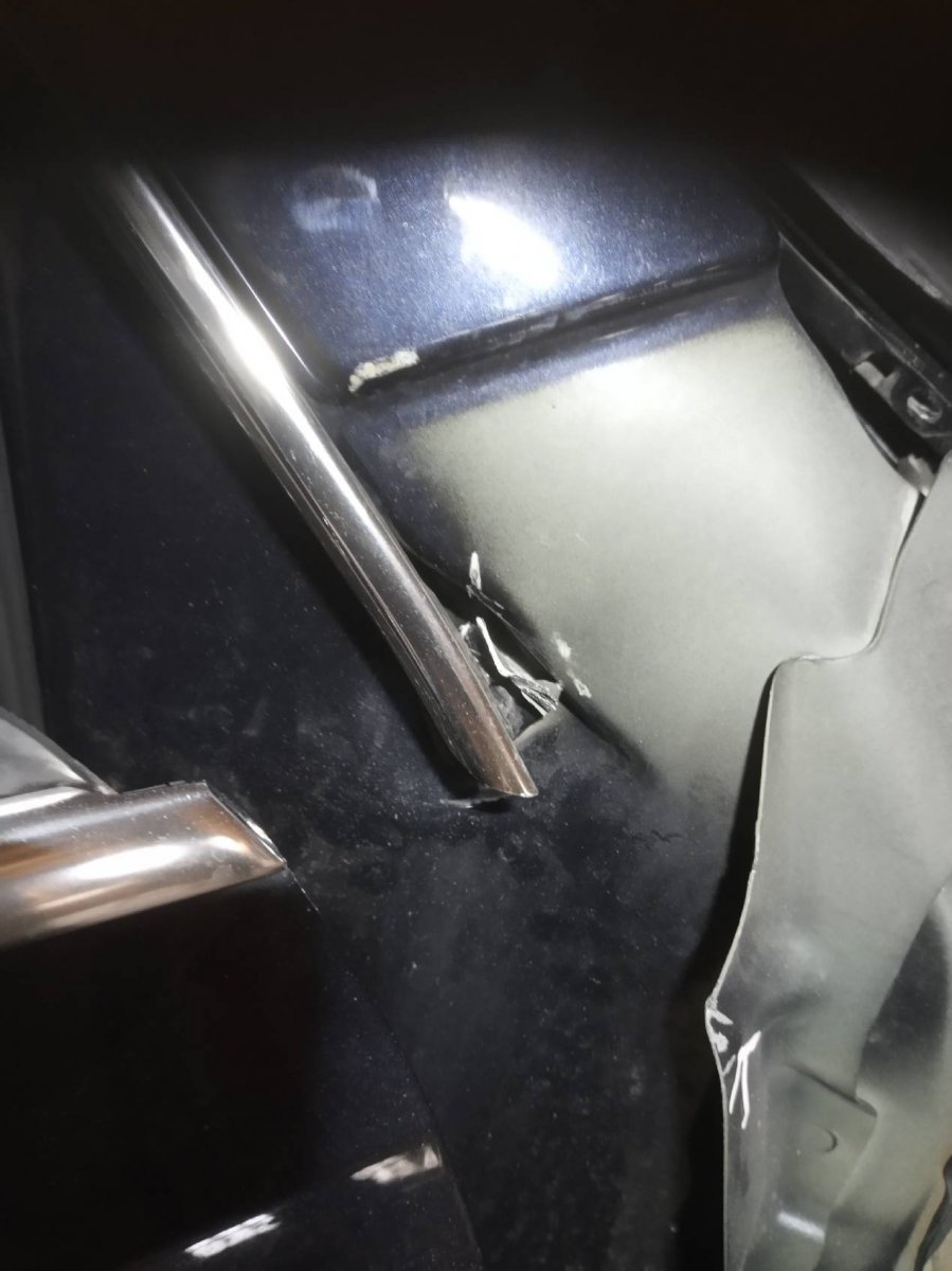

Poratuje mnie ktoś - jak dostać się do śruby od błotnika która ukryta jest pod listwą chromowaną? Nie chce uszkodzić tej listwy chromowanej co leci od słupka po linii dachu....
Może się mylę , ale nie wydaje mi się żeby ta listwa przeszkadzała w wykręceniu błotnika . Ta górna śruba jest tak z boku , ale jak byś z ciągnął sobie drzwi to bez problemu odkręcisz błotnik . Drzwi to dwie śruby na zawiasach i odpięcie przewodów . Ta listwa jest wciśnięta w rant , spróbuj delikatnie wyjmakiem ją odsunąć - jeśli faktycznie zasłania śrubę .93A141BA-6D9C-4044-9BF9-6880088652F0.heic
Chodzi mi jak ściągnąć te listwę chrom zeby odkręcić te śrubę mocującą błotnik co znajduje się pod nią.
Błotnik stary był wyrwany i resztki obciąłem.
Tak jak pisałem  lekko podważ ją wyj makiem  . Samą końcówkę tej listwy .
