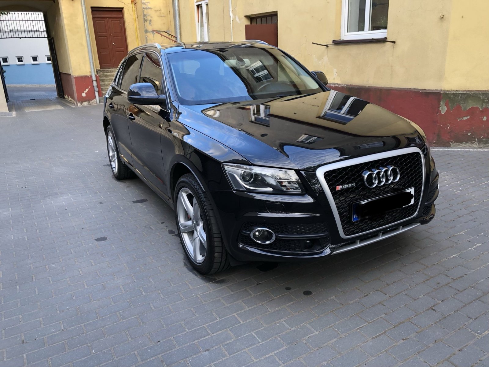

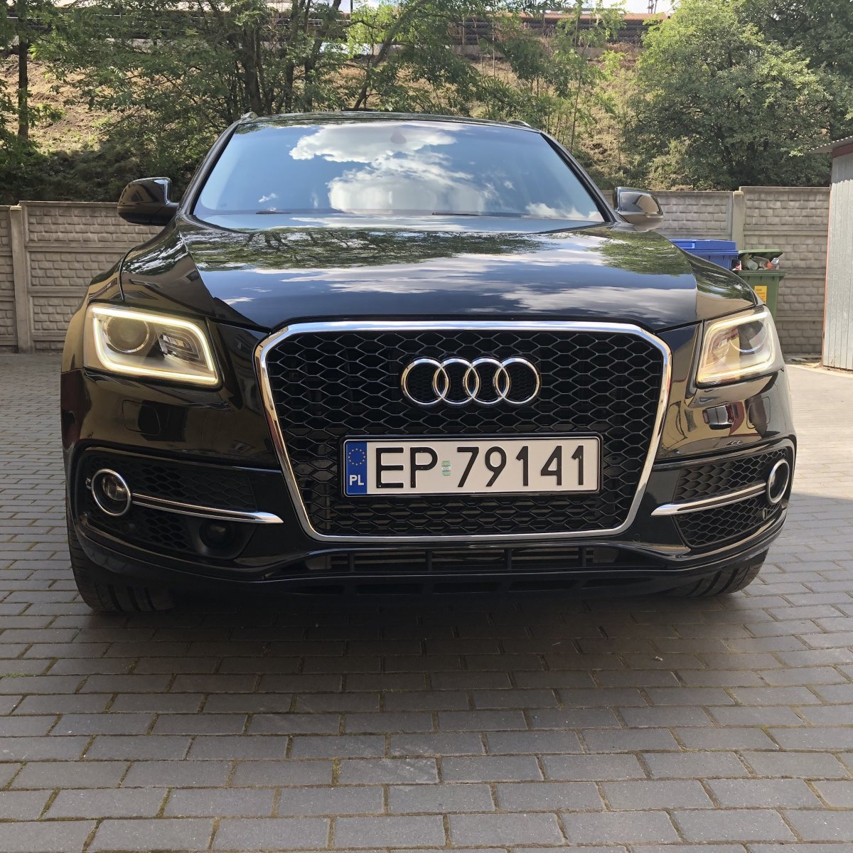

Błotniki tak , maska nie . W przed lifcie masz grill zaokrąglony a w polifcie ścięty . Moje auto poniżej przed i polifcie
