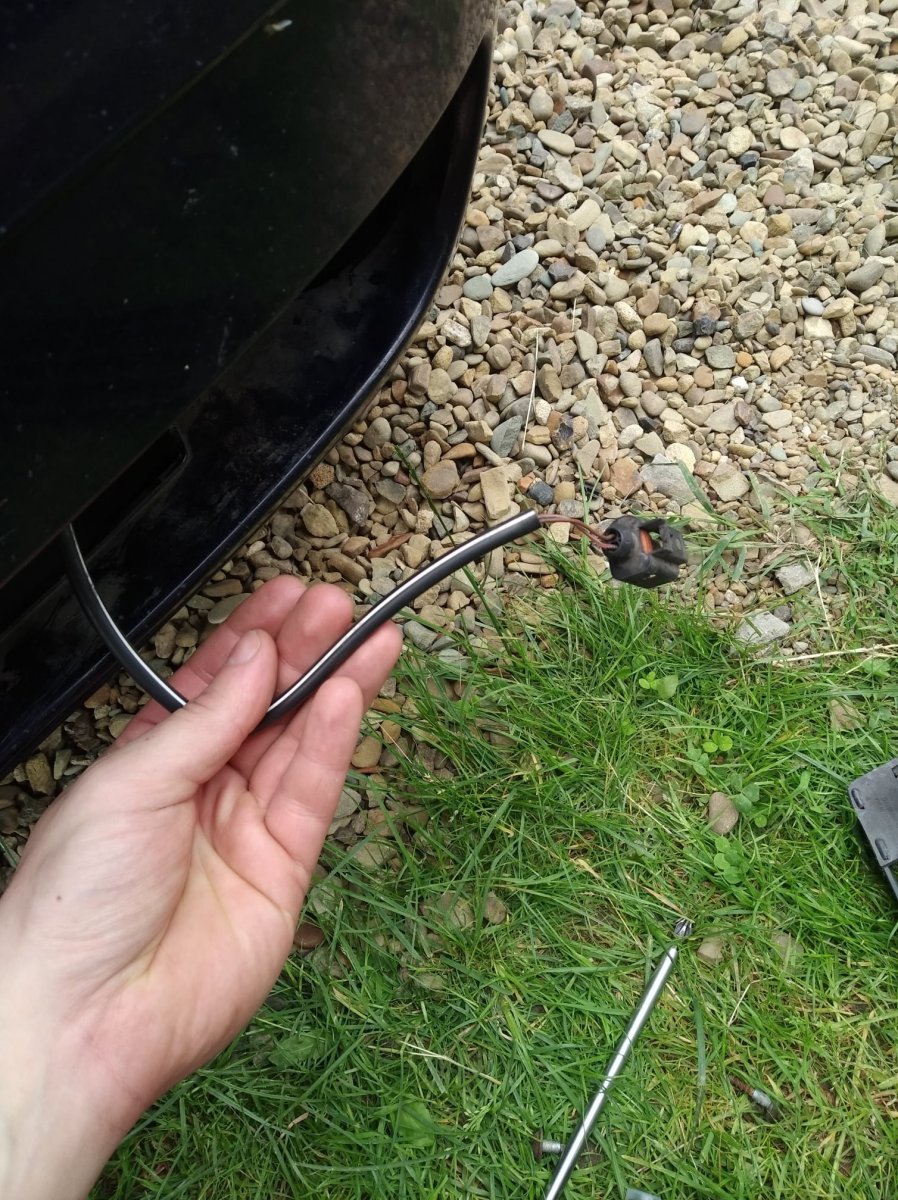

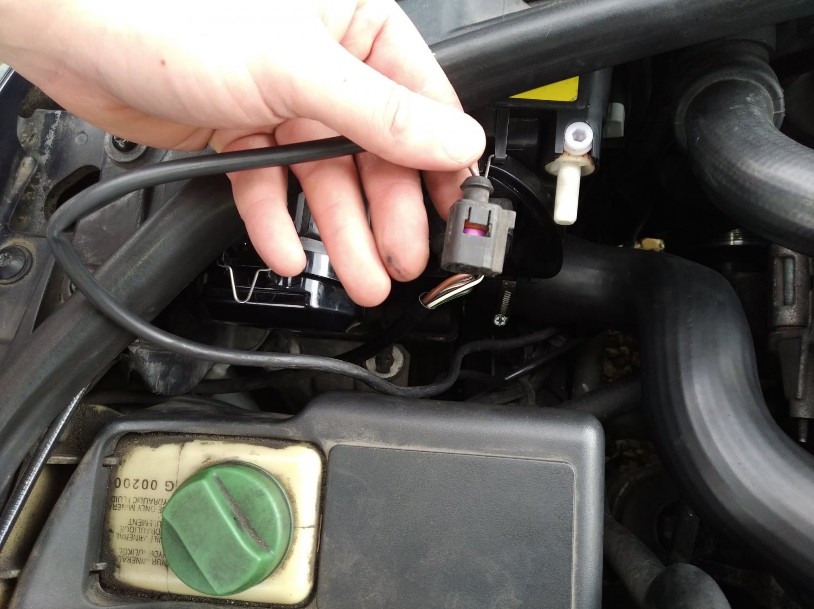

Witam, ktoś wie co to za kabel? audi lift 99 rok avant. Chciałem sobie wymienić halogeny , z prawej strony wszystko okej a z lewej zamiast kabla i kostki do podpięcia halogenu jest tylko ten, lecz kostka jest za duża. Do sprysków lamp xenon to też raczej nie jest bo one działają i psikają normalnie, przeciągnąłem ten kabel do góry na zdjęciu żeby było lepiej widać, ktoś ma pojęcie do czego on idzie? na 2 piny.

Jakie kolory przewodów? Brązowy i ... ?

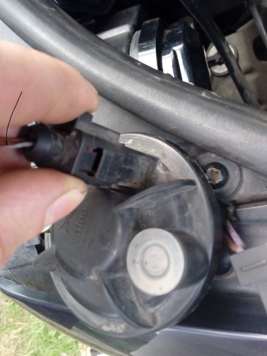

czerwono-biały ,tu nawet troszeczkę widać, jak próbowałem do obudowy halogenu podłączyć.

A to nie jest od czujnika temp. zewn.?
Nie mam pojęcia nawet gdzie on ma iść, na fisie normalnie mi temp. pokazuje na zewnątrz która się zgadza

Temp. zewnętrzna jest z kilku czujników brana. Na chłodnicy wspomagania powinien być zamocowany albo gdzieś w zderzaku, nie wiem jak jest w b5. Na 99% procent to jest ten czujnik.

A dobra to dzięki za info, w sumie mnie to nie ratuje, najbardziej mnie zastanawia dlaczego tam nawet żadne kabelki nie wiszą żebym sobie mógł podpiąc halogen, i z jednej strony wisi normalnie kostka z krótszym kablem, podpiąłem i świeci a z drugiej nic nie ma, tylko ten kabel :/

Był dzwon i się komuś zgubiło. Szukaj może gdzies zaizolowane czy coś. Pewnie powinno iść od wiązki do przednich reflektorów. Zobacz jak jest z drugiej strony gdzie działa i szukaj analogicznie. Żadna filozofia.
Możliwe, czy był dzwon tego nie wiadomo, ale zobaczę, ściągnę zderzak, możliwe że jak mi rozrząd robili i ściągali przód to pewnie gdzieś to upchali. dzięki za pomoc.

Wtyczka prawdopodobnie jest od grzałki odmy (n79) stosowanej w wersji na Skandynawię.
Zdjąłem całą lampe i znalazłem kabel ucięty na końcu bez kostki, zlutowałem kabelki, zaizolowałem i działa, dzięki za pomoc wszystkim, ten drugi kabel to pewnie tak jak piszesz Fazii, także niech leży sobie luzem. sprawa zamknięta ;]
