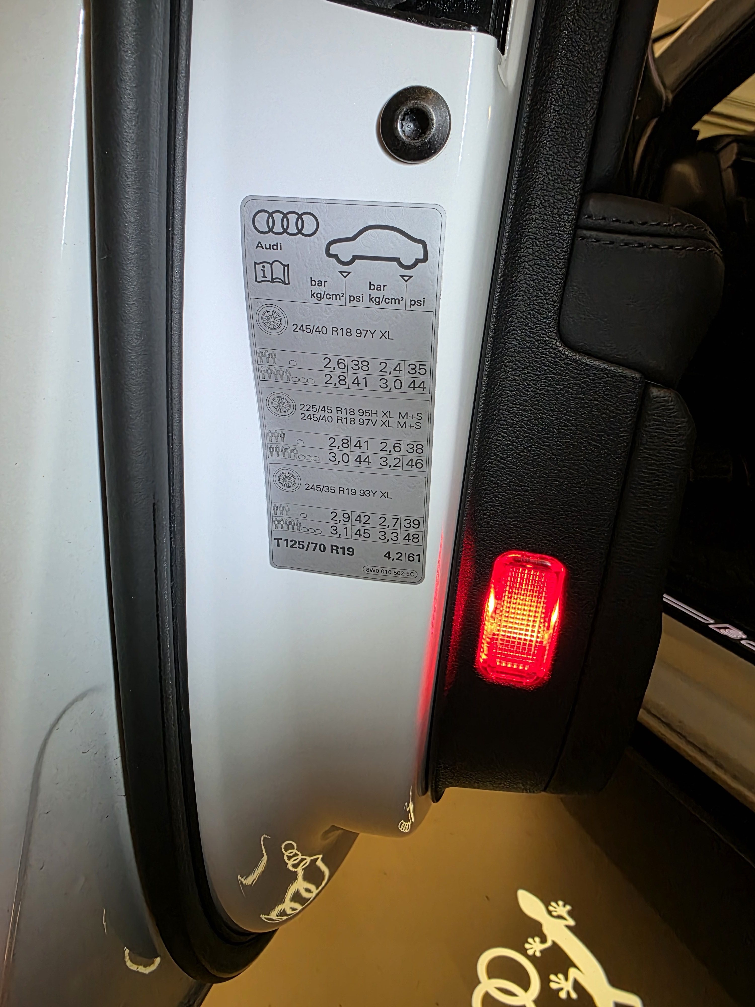

3,3 Bar to za dużo dla opon w tym rozmiarze.
Byłem u wulkanizatora to sprawdzał i gdzieś wyczytał na oponie to ze max może być 3,5 bar to teraz już nie wiem
No ale to max. Nie jeździmy na za wysokim ciśnieniu. Masz na naklejce na drzwiach kierowcy jakie powinno być ciśnienie dla tego rozmiaru.
Przy w pełni załadowanym aucie na letnich oponach ciśnienie na tylnej osi 3,0 Bar,
Na zimówkach 3,2 Bar.
Tez widziałam ta naklejkę I niezbyt mi to pasuje,ponieważ jak wjadę w studzienkę kanalizacji to słuchać bardziej,a ten soft zapisany jest pewnie w antenie od czujników,i jak bym zamówił samą antenę z softem do Audi 4M0 907 273 B to czy by to zadziałało czy antena by szczytala te czujniki od softu którego mam
