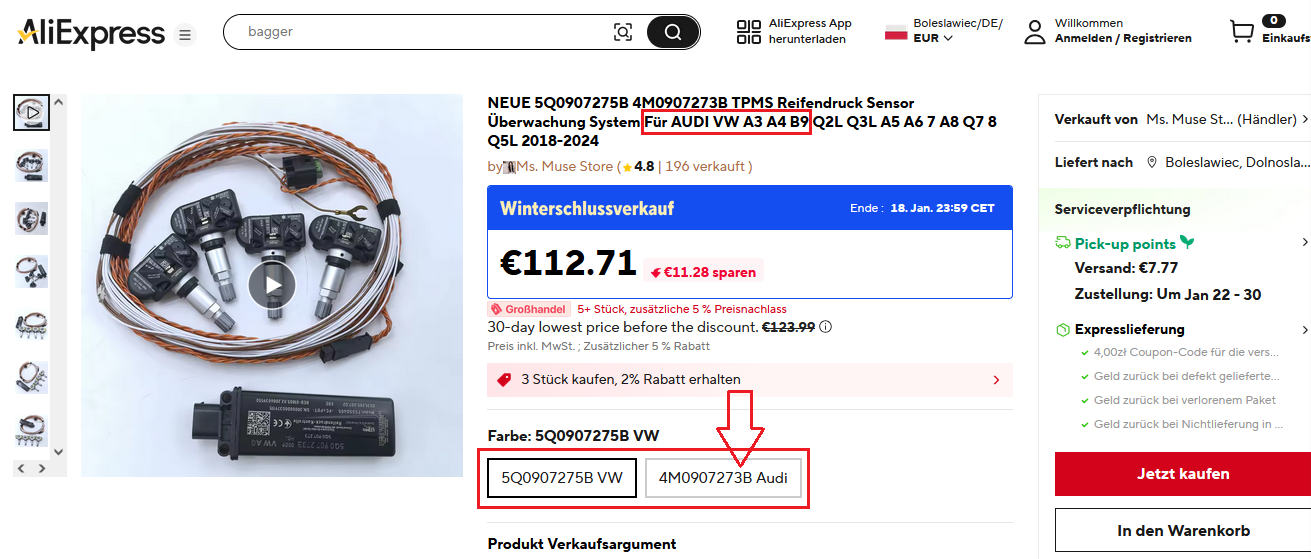

Kupiłeś nieodpowiedni zestaw. To nie jest do A4 B9.
W opisie na ali było opisane ze jest do audi a4 b9
To teraz zostaje tylko wrzucenie datset albo jazda z takim ciśnieniem w oponach
Napjrawdopodobniej było więcej opcji do wybrania i wybrałeś niewłaściwą, tak jak poniżej widoczne.

Kupiłeś Hardware 5Q0907273 HW: 5Q0 907 273 z wersją softu ŚW: 5Q0 907 273 B
Do A4 musi być SW: 4M0 907 273 B,  HW: 4M0 907 273 B więc nie wiem czy ten sterownik przyjmie flash 4M0 907 273 B i później dopiero Dataset pod A4 B9. Musisz próbować.
Otrzymałeś nieodpowiedni, bo nie 4M0... tylko 5Q0 do platformy MQB
