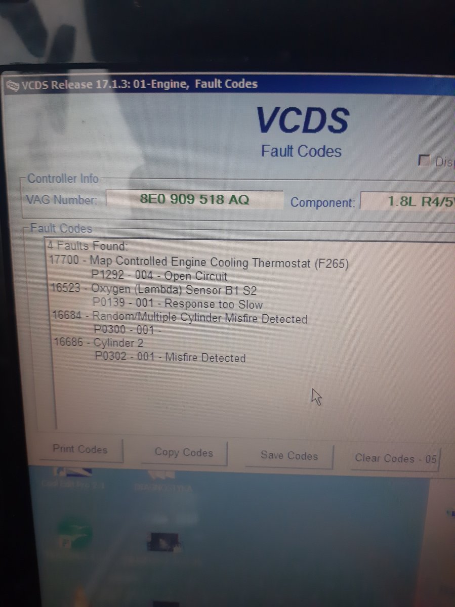

Pierwszy raz się zdarzyło. Jadę normalnie na 2, depnąłem do odcinki coś od 4tys obr podszarpywało (myślałem że esp skubie), zaczął migać (tak migać, nie świecić) check, odpuściłem gazu, po paru sekundach przestał migać.
Podłączam kompa - misfajery losowe + cyl 2
Świece zmienione kilka miesięcy temu, cewki padają? Pozdr
skasuj błędy i zobacz czy się powtarza, jak wyskoczą znowu na 2 to skasuje błędy i zamień cewki miejscami z inną i zobacz na którym cylindrze się pojawi wypadanie. Będziesz wiedział czy cewka
Narazie jeszcze sobie to tłumacze faktem że przejebałem się wtedy prędzej przez 2 kałuże typu staw xD przez weekend będę robił ponad 1kkm to zobaczę
