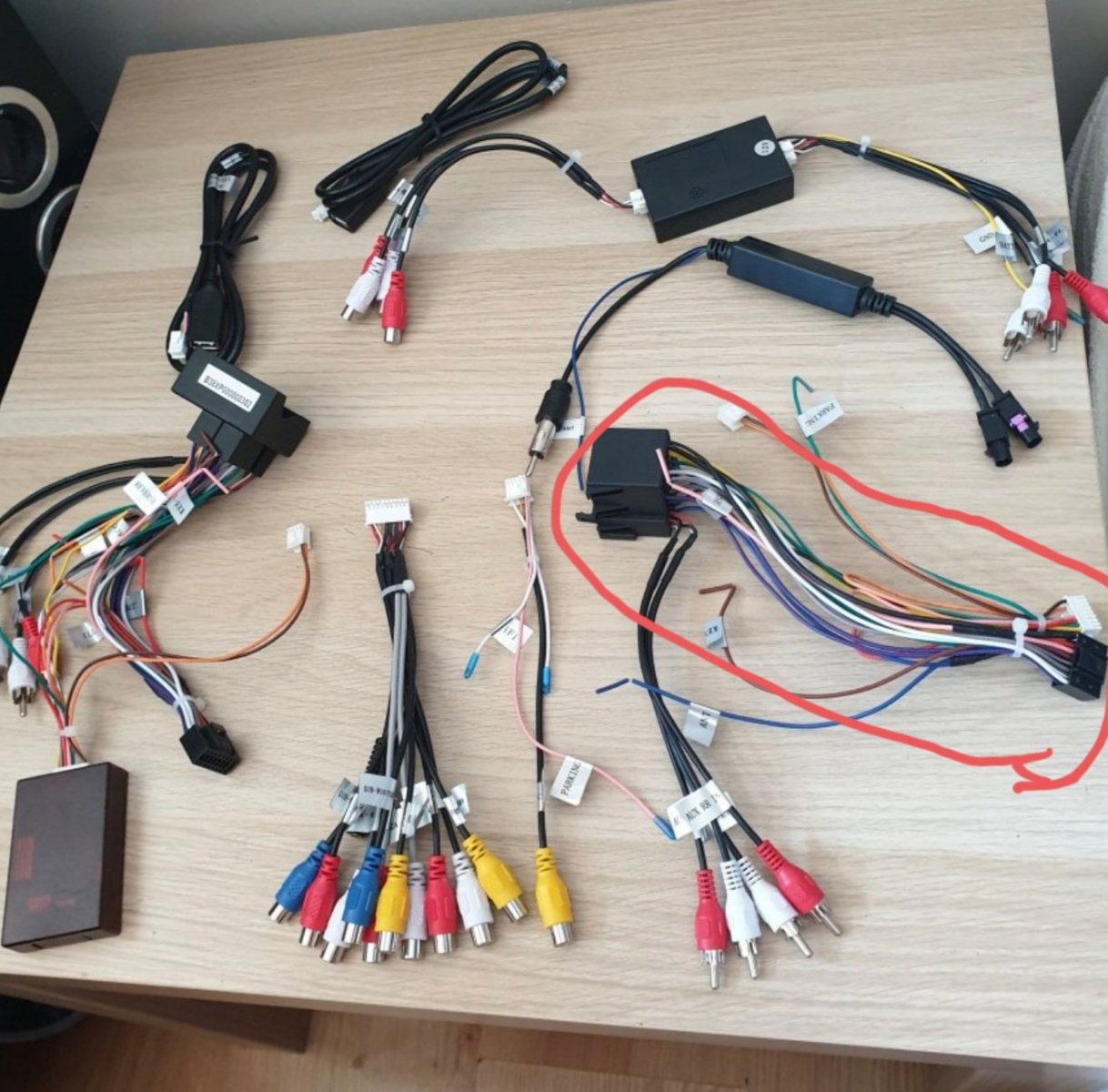

Tutaj mam wszystkie przejściówki do tego radia
Ten wpinasz w radio, do niego wpinacz ten moduł co kupisz i moduł wpinasz do instalacji w aucie.
Wzbudzenie wzmacniacza i sygnały liniowe na tył podłączasz do czerwonej kostki instalacji. Masz ją w aucie za radiem. W dokupionym module też jest czerwona kostka właśnie do tego.

Tak jak wyżej już napisałem. Do androida wpinasz na czerwono zakreśloną kostkę, do tej kostki wpinasz dokupiony adapter/przejściówkę, do przejściówki wpinasz oryginalną instalacje samochodową, to są 3 kostki, brązowa iso, czarna iso i czerwona mini iso (niekiedy też mini iso były czarne).
Sygnały liniowe do dokładanego wzmaka i suba czyli te chinche to przewody zakreślone na niebiesko. Wpinasz je do androida.
Wzbudzenie dokładanego sube i wzmaka znajduje się w wiązce zakreślonej na czerwono, w niebieskim przewodzie ANT (zielona strzałka) lub do przewodu opisanego jako REM lub AMP. Musisz najlepiej poszukać przewodu oznaczonego jako AMP lub REM/Remote i tam wpiąć wzbudzenie wzmacniacza, ponieważ może się okazać, że na przewodzie ANT (antena) może pojawiać się tylko wtedy napięcie gdy przełączysz w tryb radia.
