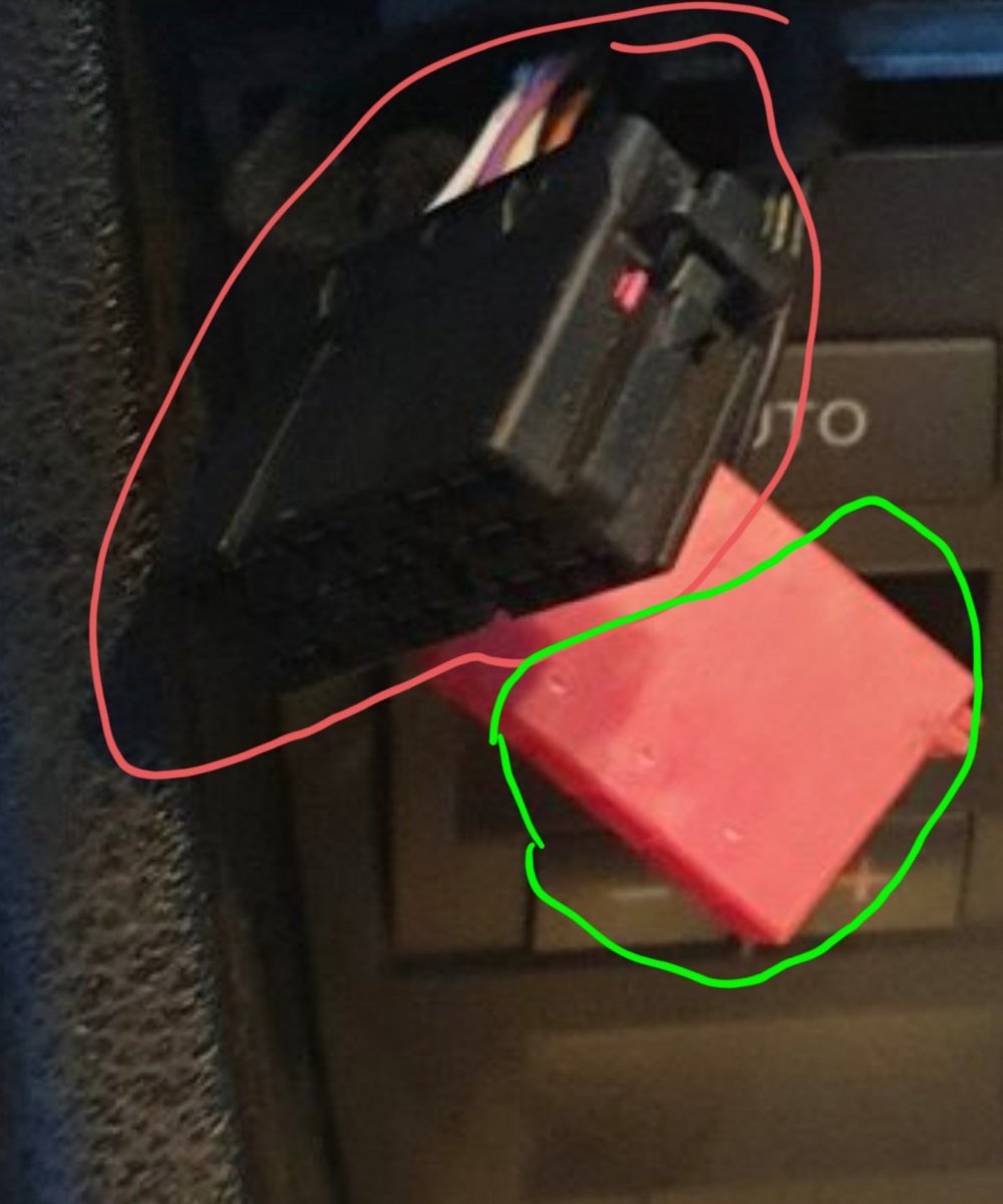

Zró zdjęcie tych kostek.

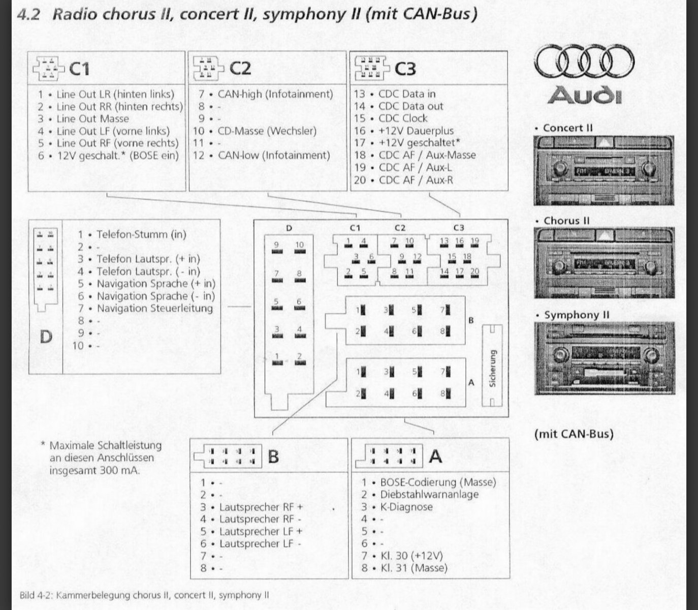

Czerwona to mini-iso, w krórej siedzą między innymi sygnały liniowe na tył oraz wzbudzenie fabrycznego wzmacniacza. Tam możesz podpiąć wzbudzenie dokładanego wzmaka.  Kostka mini-iso część C1 na pinie nr 6.

Dobra ale co z tego jeżeli wepnę wzbudzenie w czerwona kostkę jeżeli ona nigdzie nie jest podłączona ?
W czerwoną kostkę w przejściówce wepnij tą czarną, którą zakreśliłem na czerwono.  W tej zakreślonej w w pierwszej jej części oznaczonej na schemacie jako C1 jest wzbudzenie.
Czerwona kostka instalacji (zakreślona na zielono) pozostaje luzem, czyli nie wpinasz jej nigdzie.
A ta czarna nie powinienem w złącze od radia ? Tam mam miejsce na 3 kostki dwie co wychodzą z tego adaptera i ta jedna czarna luźna. A co z kablem od wzbudzenia wzmacniacz?
Twoja przejściówka,  którą kupiłeś ma 3 kostki rzeńskie i 2 męskie po drugiej stronie.  Kostki rzeńskie wpinasz w kostki instalacji auta, drugie końce przejściówki na których są 2 kostki męskie (brązowa iso i czarna iso)  wpinasz w 2 kostki rzeńskie w wiązkę  przewodów, które były dołączone do radia. Wzbudzenie wzmacniacza znajduje sie tak jak pisałem 2 x w  mini-iso C1 na pinie nr. 6. Wpinasz wię w ten przewód siedzący na tym pinie.

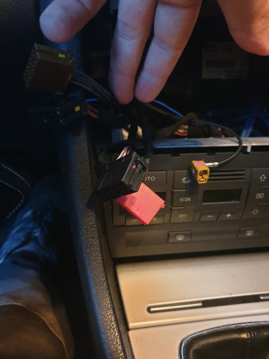

Zrób zdjęcie złącza antenofego, które jest oryginalnie w aucie. Czy to FAKRA?
Tak to FAKRA.
To musisz dokupić separator z przejściówką z Fakra na Din.
