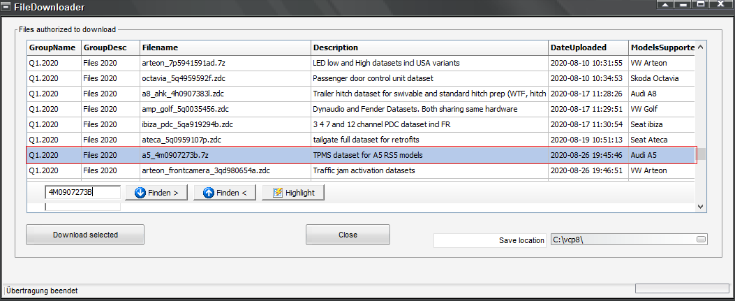

W menadżerze plików jest tam jeszcze jeden tyle, że do Q7. Ściągnij go sobie i wybierz do analizy, ale nie wgrywaj. Odczekaj tylko analizę, czy pokaże ok.
Jest tam jeszcze plik do A5 spakowany w archiwum.
Ściągnij go sobie, rozpakuj za pomocą programu 7z.

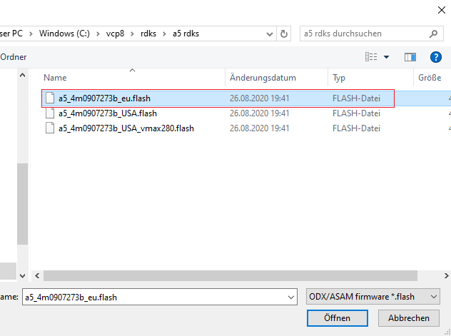

Znajdiesz tam w środku 3 pliki .

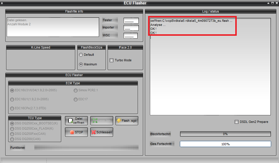

Wybierz i załaduj na próbę ten do wersji EU.
U mnie analiza powiodła się pomyślnie, więc wygląda rzeczywiście na to, że plik do A4 jest uszkodzony.
Zrobiłem tak jak opisałeś i wszystko działa wielkie dzięki
