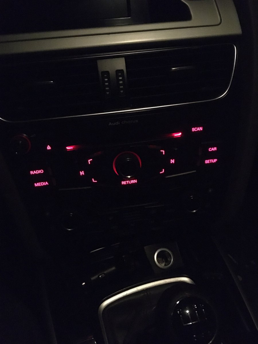

Dzień dobry. Mam taki problem,gdy wyłącze auto lub zamknę na klucz radio chorus czuwa cały czas co rozładowuje akumulator. Dodam ze gdy wyjmę bezpiecznik nr 3 radio- mmi wyłącza radio I jest w porządku. Co robić?  Pozdrawiam.

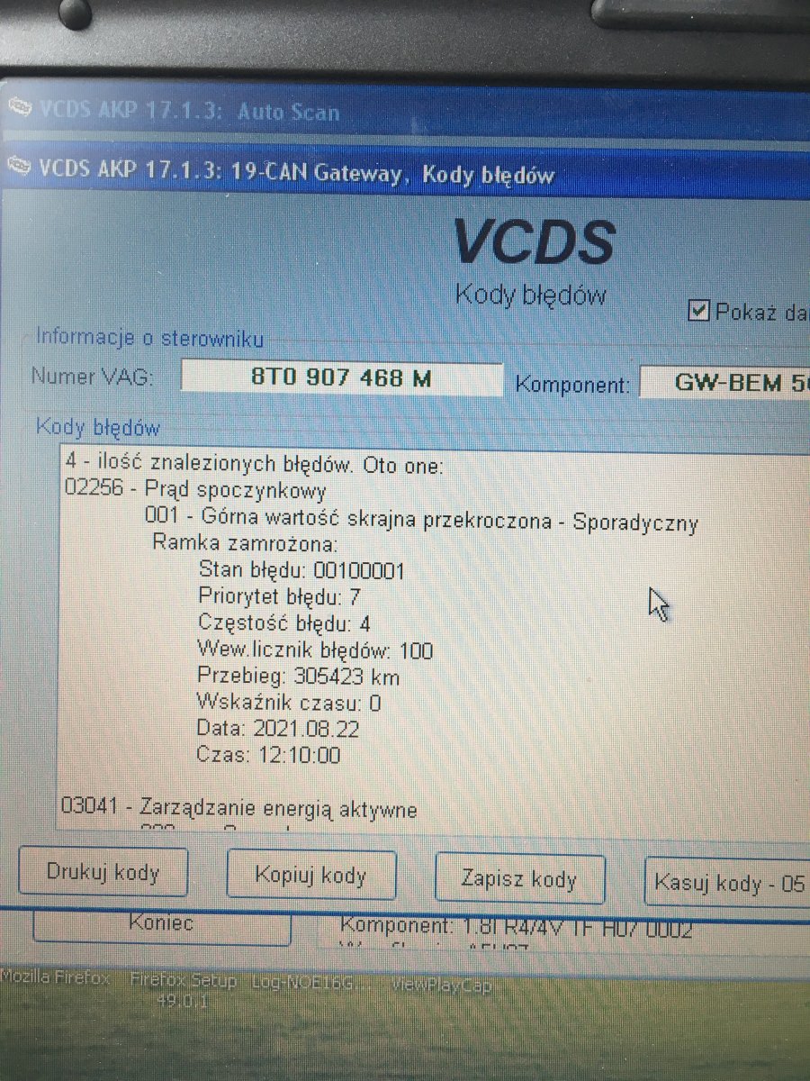

Odczytaj błędy pierw,możliwe że jest usterka któregoś z modułów.

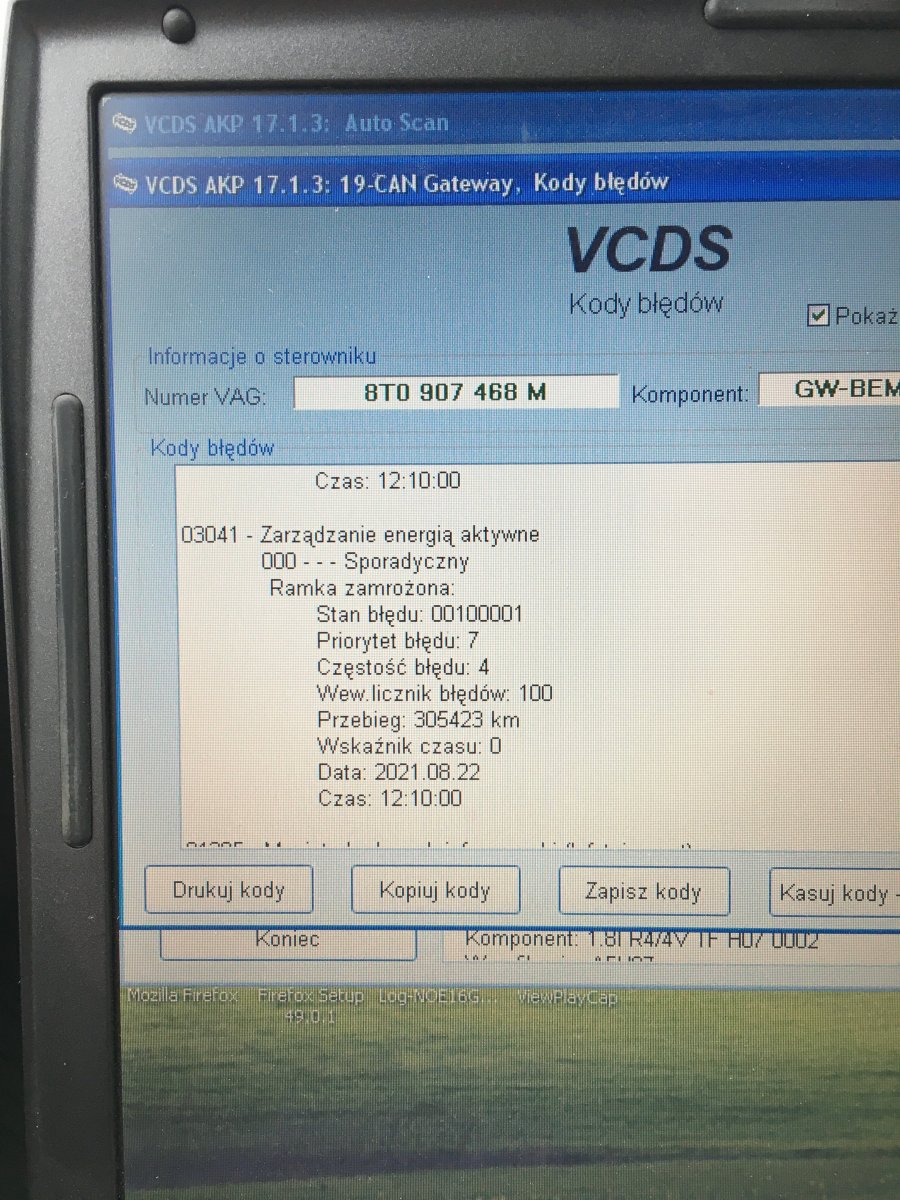

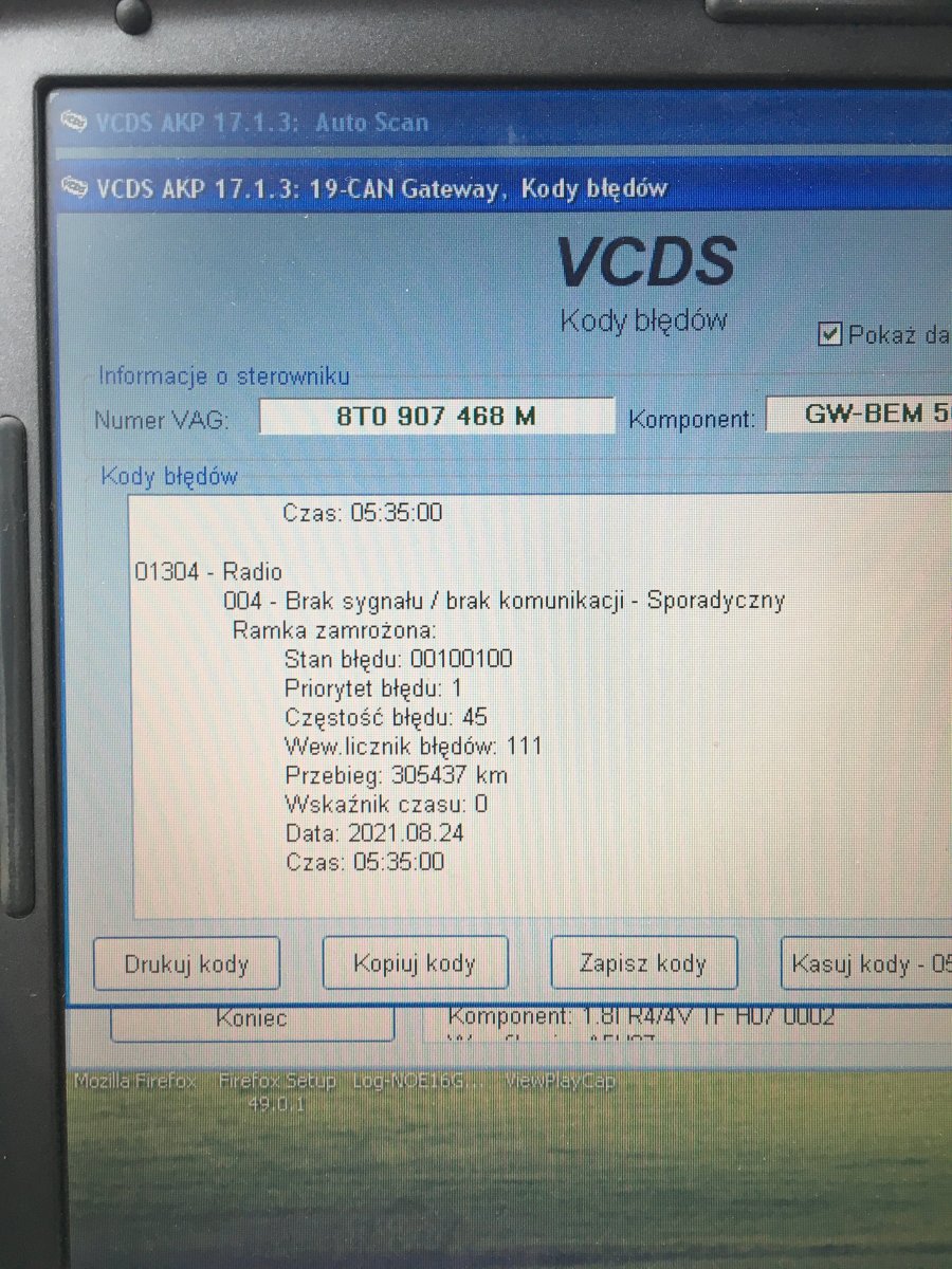

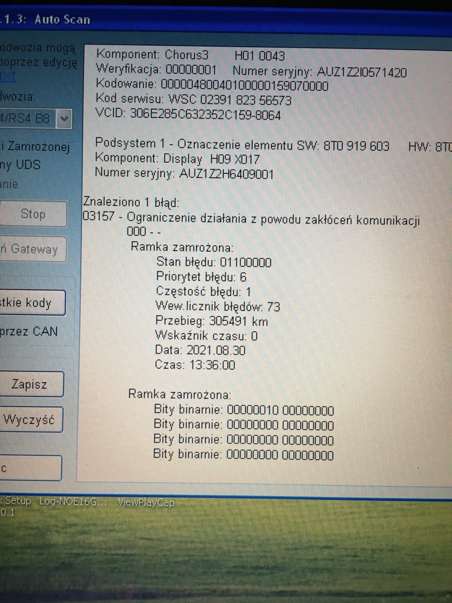

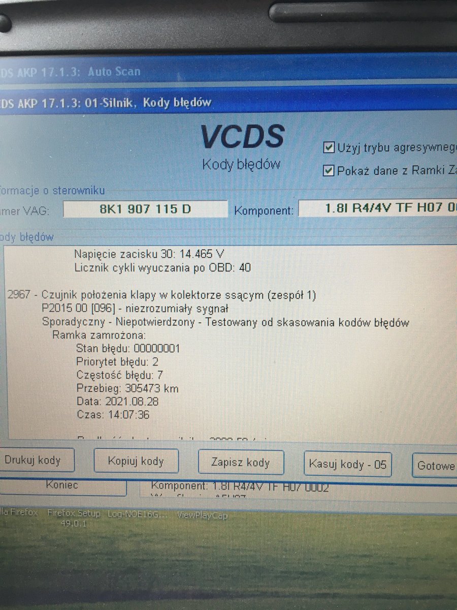

Gateway nie dostaje sygnału z radia dlatego go nie wyłącza. Radio do wymiany.
