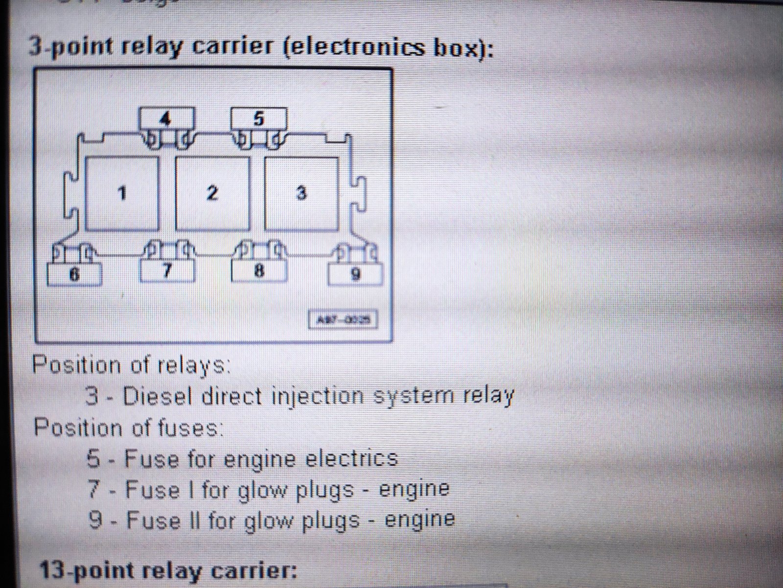

a tak to przykladowo wyglada:

Główny przekaźnik zasilania ECU sprawdziłeś? Gdy po przekręceniu na zapłon nie podświetla się kontrolka grzania świec tzn., że ECU nie dostaje zasilania. Widać to na filmie https://youtu.be/Cs-5WgYlx5Q
To ten pod maską, przy komputerze?
Tak
