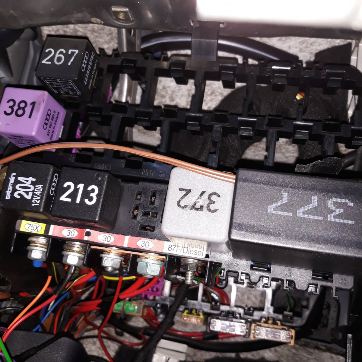

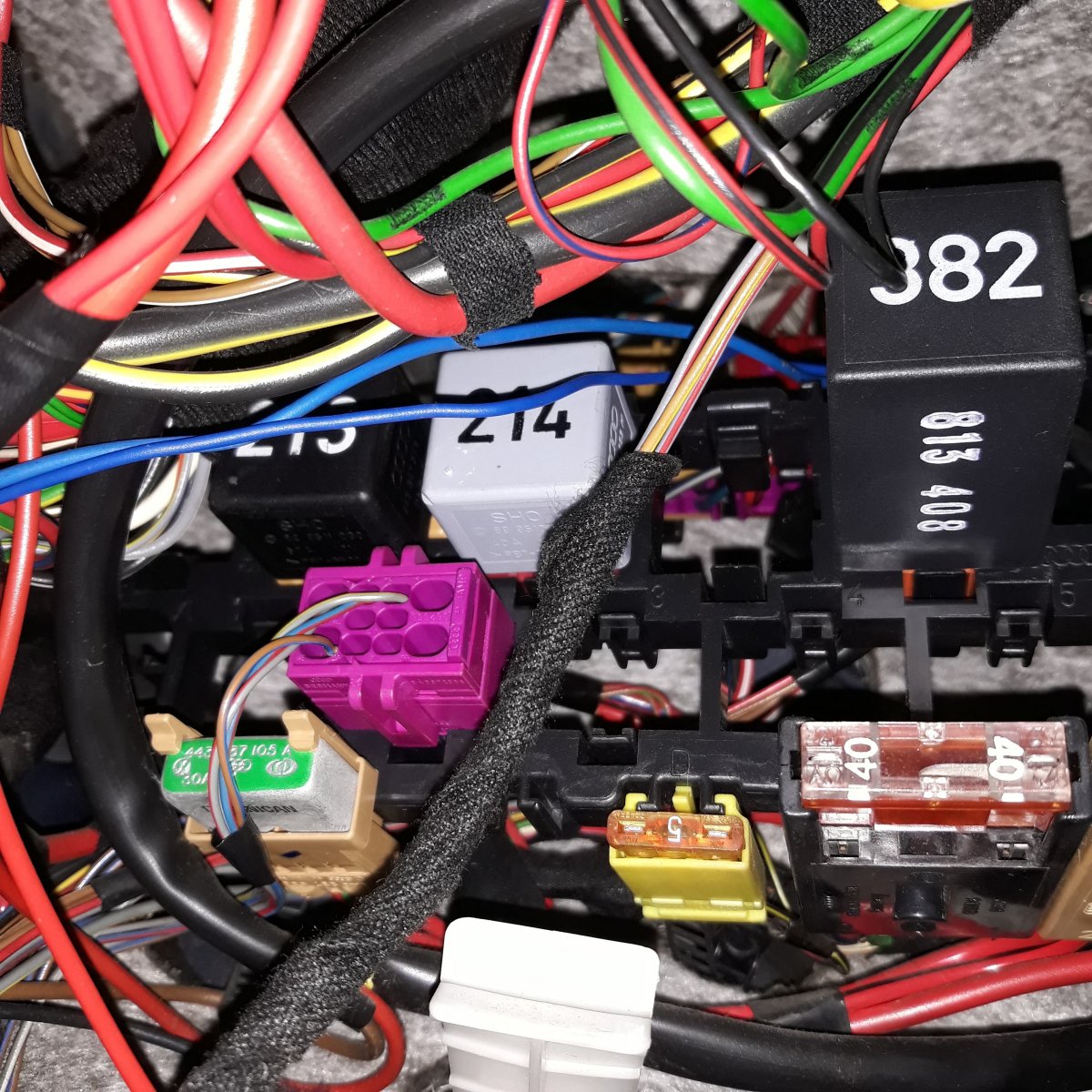

Samochód Audi A4 B5 1.8 ADR.Proszę o pomoc w namierzeniu usterki braku swiateł halogenowych,jeszcze miesiąc temu swieciły i przód i tył niewiem co się uwaliło ale przeciwmgłowe tył działa,a przód nie swieci,żarówki H1 znajdują sie w lampie głównej i są sprawne,sprawdzone na stole,napięcie na włącznikach jest,bo są dwa.Napiecie po wcisnieciu klawisza wychodzi z niego,więc działają,bezpiecznik 36 sprawdzony i dobry,mam problem z namierzeniem przekaznika,bo chyba powinien być,ale tego napewno niewiem.Może ktoś ma jakiś schemat,ewentualnie przerabiał ten temat i ma wiedze,w załącziku przekazniki.

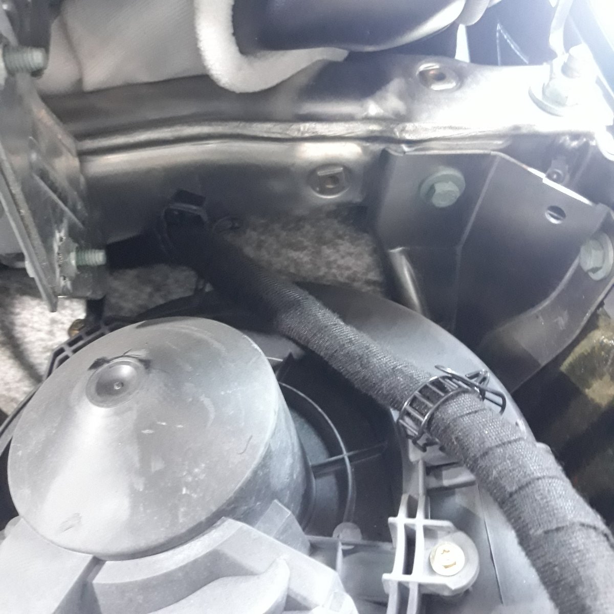

Wyciągałem schowek,ale ja tam nic nie widziałem.
Dzięki za pomoc,jeszcze raz wyciągne ten schowek niewiem jak mogłem przeoczyć,wzorowałem się tym samym zdięciem.Czy napewno w każdej A4 ten moduł jest w tym samym miejscu.
U mnie za schowkiem brak tego modułu,gdzie go moge jeszcze namierzyć.

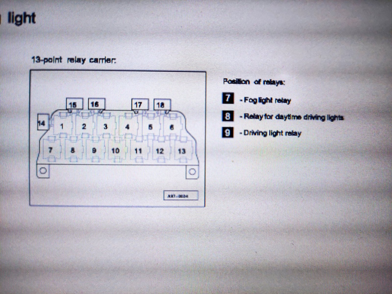

W dowodzie pierwsza rejestracja 1999 marzec wiec myślałem że to rocznik 1999,wielkie dzieki że poswieciłeś czas,będe sprawdzał,z tych zdięć co wrzuciłem to ciężko dojść który to przekaznik,ale myśle że 204,ale do konca niejestem pewny bo jest tam trzy rzedy.
381 jest w pozycji 7 czyli on jest od przeciwmgielnego, a nie jak zinterpretowałeś 204. Na zdjęciach wyżej widać nawet numerację "slotów"
