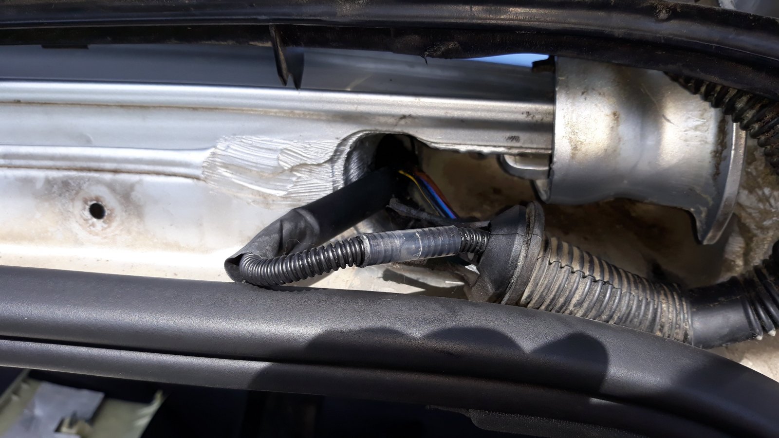

Witam.
Od jakiegoś czasu zauważyłem, niebieskawy kolor na podsufitce, przy używanie tylnego spryskiwacza nie ma zbyt dużego ciśnienia, natomiast podsufitka robi się wilgotna i przestało działać podświetlenie bagażnika. Czy ktoś miał taki problem? Zapewne przerwany jest gdzieś wężyk, zastanawia mnie czy naprawa jest problematyczna: częściowe zdjęcie tapicerki a później przyklejenie..

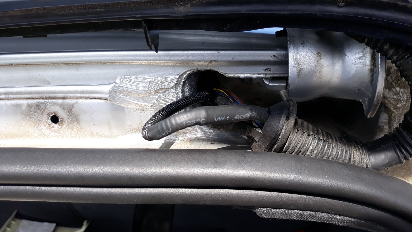

Nie przykleisz tego częściowo bez śladów kleju. Fabrycznie klej jest na gąbce która się trzyma się materiału i w ten sposób klej nie wychodzi na materiał. Możesz okleić od nowa,materiał+klej wyjdzie max 200 zł.  A wężyk pęka w tej gumowej przelotce.
Świetnie, że mi to pokazałeś, sprawdzę u siebie koniecznie jaki jest stan tego wężyka w przelotce. dzięki!

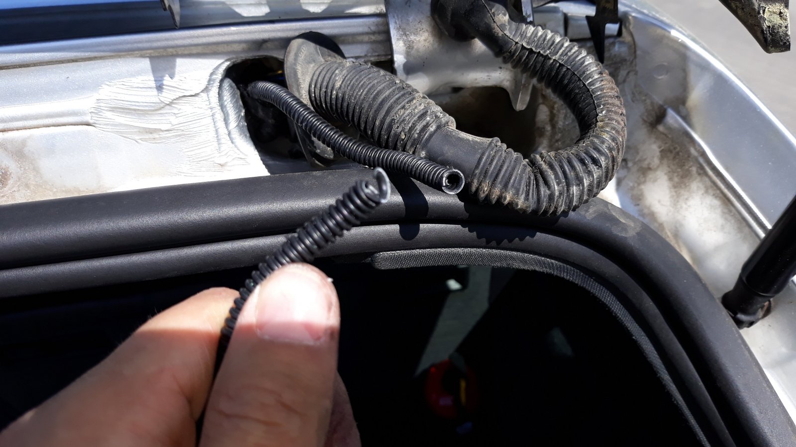

Sprawdziłem, u mnie pęknięty wężyk tak jak na zdjęciu, aż oświetlenie bagażnika przestało działać ale to osobny temat.. Zazdroszczę, że tak Ci zszedł ten wężyk bo mój jest tak sztywny że będę musiał go rozciąć całego żeby to połapać:D
Edytowane przez Avari
U mnie tak gładko nie wyszedł,trzeba się nagimnastykować z tą osłonką gumową by wyciągać wężyk,a później go ponownie przez nią przepuścić .
Rozciąłem przwód, chciałem ogarnąć to na rurkę termokurczliwą ale i tak cieknie. Zakupiłem zesatw naprawczy na allegro i w tygodniu działam
Sama termokurczka nie wystarczy ,ja zapakowałem 2 połówki wężyka w tłoczek plastikowy + klej poliuretanowym wewnątrz tłoczka i na to termokurczka. Zestaw naprawczy z aso to kawałek wężyka gumowego.
