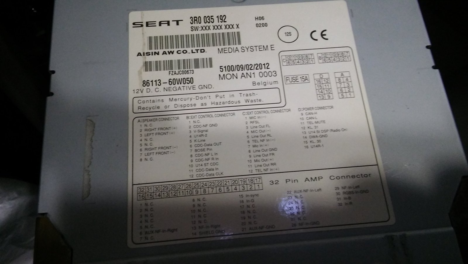

Taki mam numer navi 192 na rozpisce jest rfsl ale czy faktycznie jest to nie wiem nawet musiałbym wyciągać radio
Te spolszczenie to pewne jest? Bo już kiedyś po wgraniu uwalilo mi navi więc nie chciałbym znów niespodzianki nawet mapy teraz boję się kupić bo nie wiadomo co się trafi
Ja masz RFSL na rozpisce i fizycznie jest bolec to powinna działać kamerka.

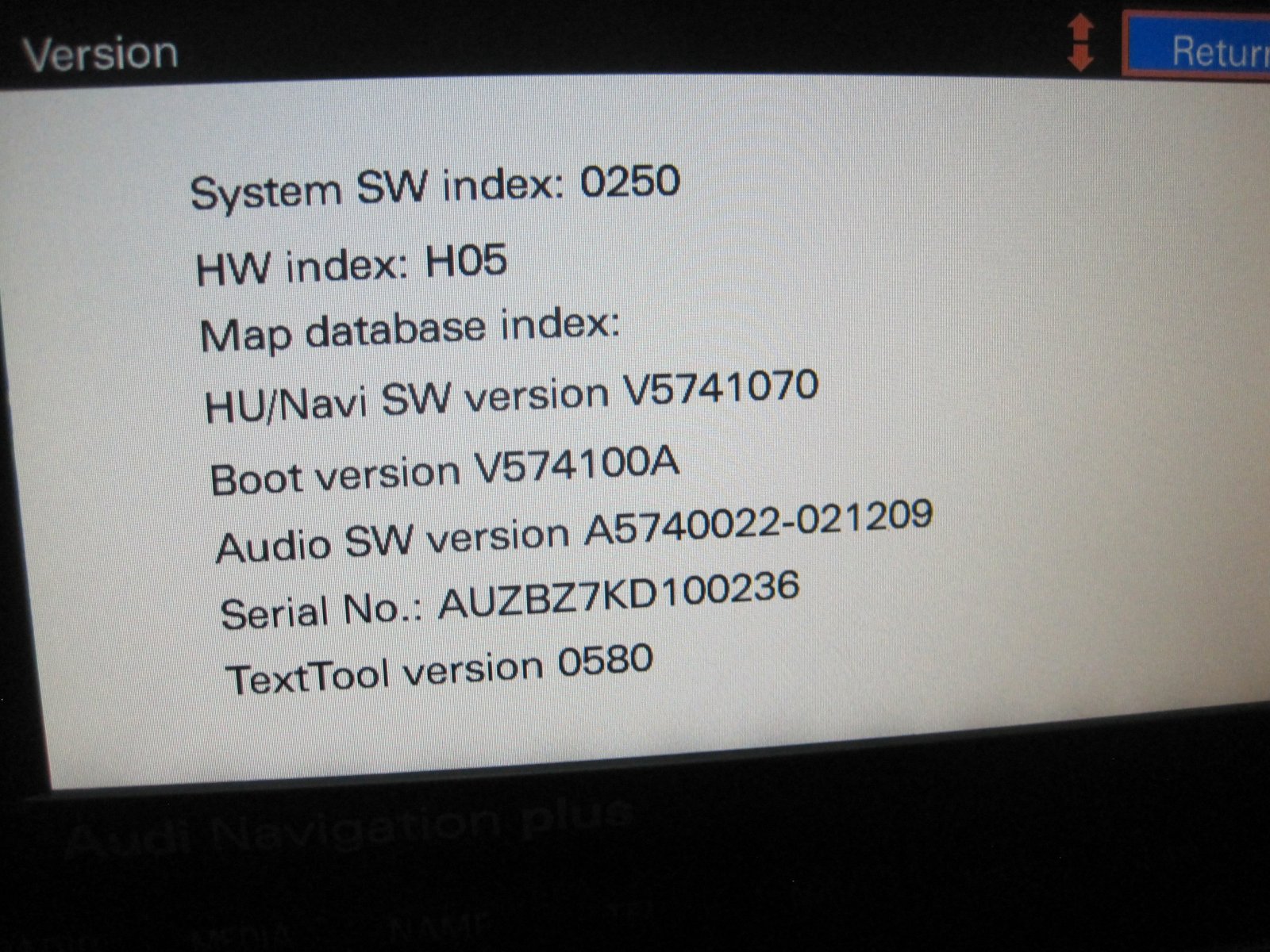

Ja mam soft 250 wychodzi na to że Twój jest dużo nowszy.

Sorry pomieszałem, Ori jest tak:
Software version:
0220 (193PU)
0650 (192)
0220 ledowe
0650 zwykłe
Wszystko z innymi numerami to przeróbki, ale 2-3 to zazwyczaj LED, 6-7 to zwykła...
