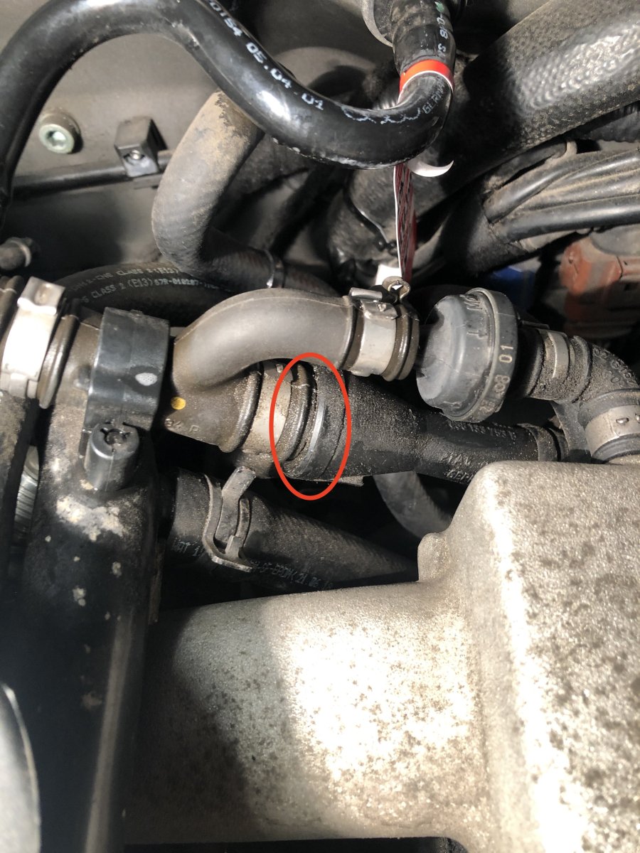

Rozumiem, że masz na myśli to jak został wyregulowany?
Szczelność sprawdzona, puszcza jakieś bąbelki w zaznaczonym miejscu, więc zajmę się tym w tygodniu.

Wymieniony ezektor i kilka innych elementów, powinno być już szczelnie.
