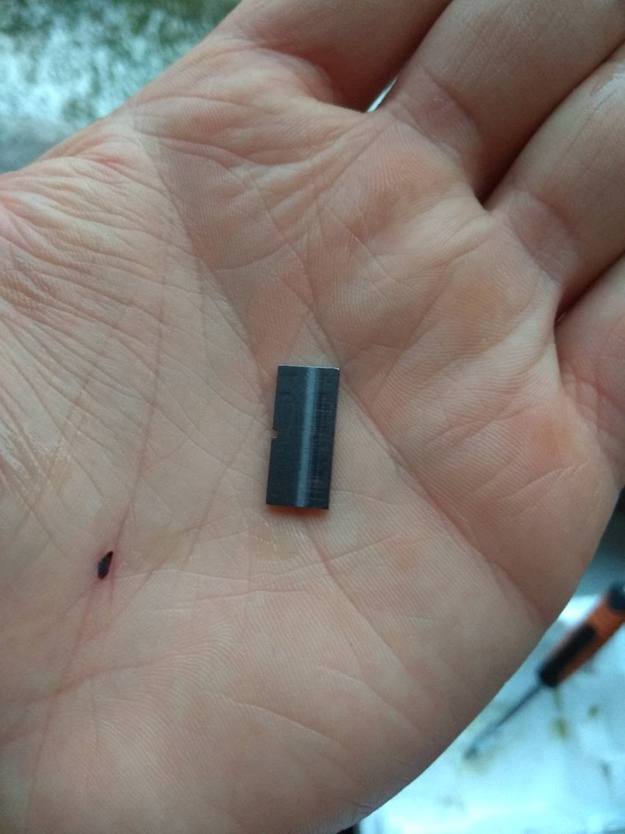

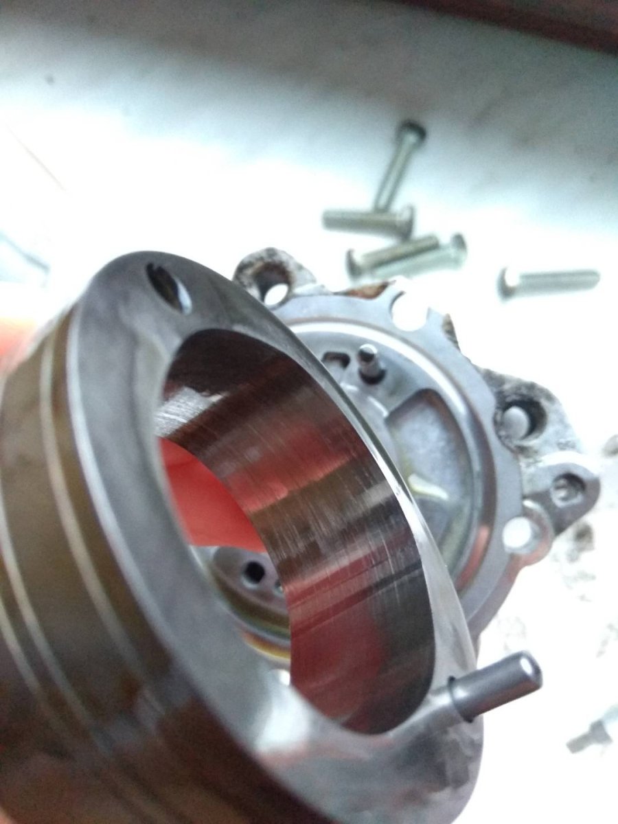

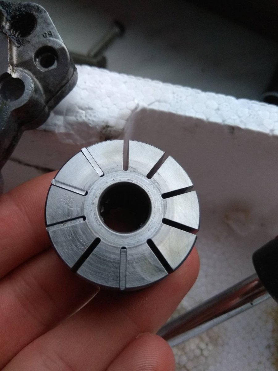

U mnie też pompa SKV wyje ale tylko na wolnych obrotach. Nie wiem, czy przytarła się tak szybko przy odpowietrzaniu czy co.. mam ciągle Ori pompę i nie mam siły zlecić komuś wykonania nowego korpusu, bo ma mega dużo rys i według mnie przez to pompa wyje i traci ciśnienie robocze. Można by tą część po obróbce zabezpieczyć jakimś hartowaniem lub nałożyć jakiś teflon ?
