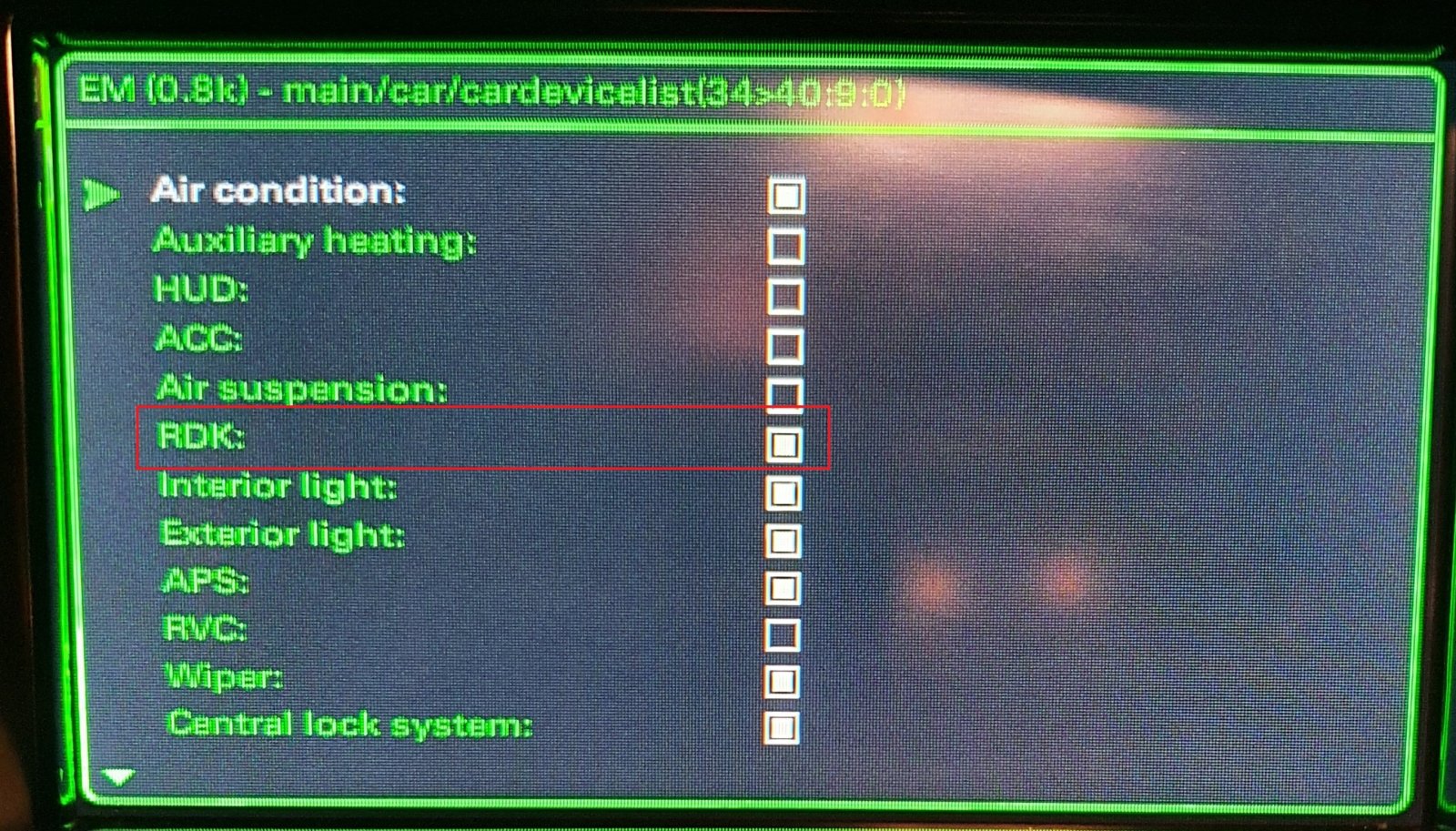

Kodowałem po kolei i jak odznacze w zielony mmi opcje RDK start stop działa i błędu nie ma, dlaczego tak się dzieje?

355DCCO1 pożyczyłem kodowanie z innego auta ktore ma tpms i aha. Pierwsze dwie liczby zostawilem swoje, pozniej dalem 5DCC01 i bledu nie ma wszystko działa. Miałem nie zaznaczone poziomowanie xenonu.
@Krzy0
Zrobiłem jak piszesz i błąd  nie powraca, dzięki.
