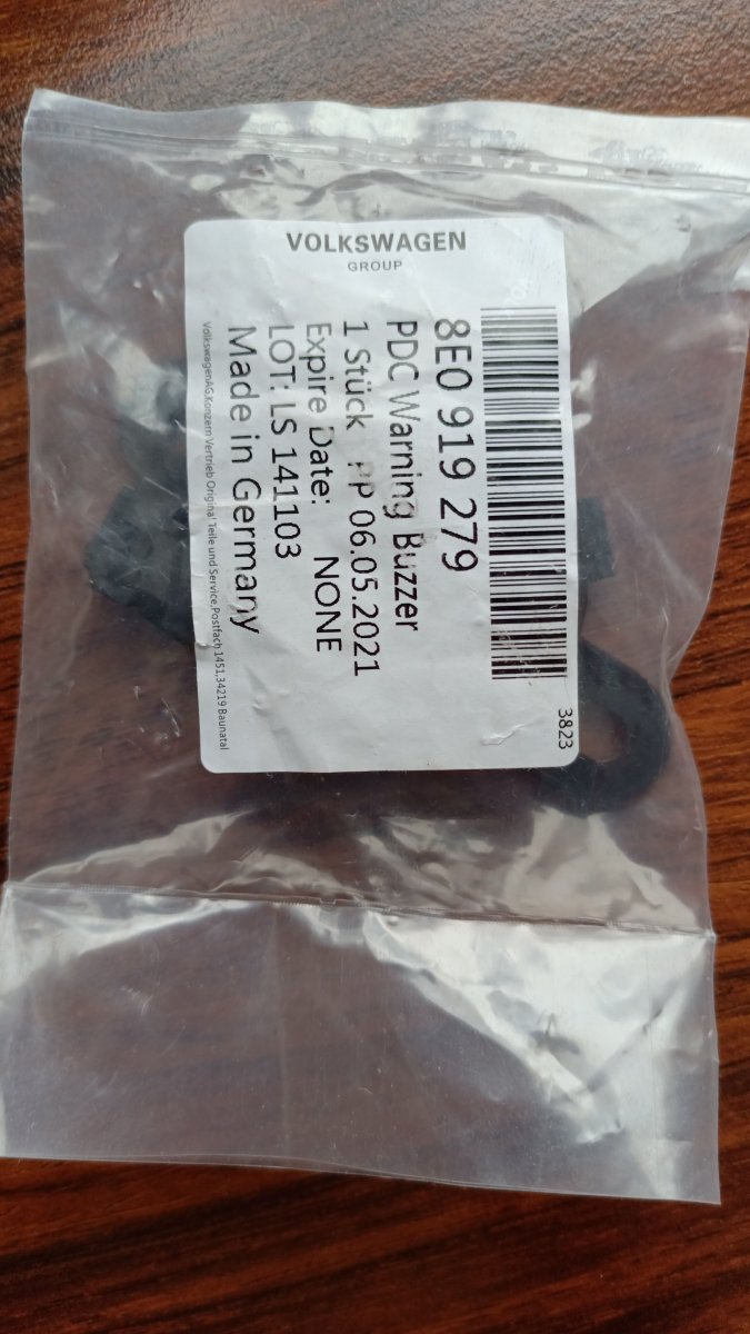

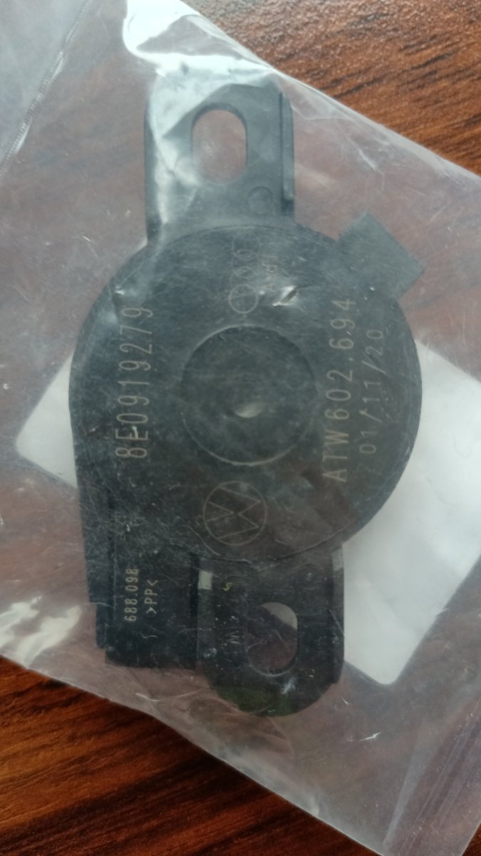

@kostek007 zrobiłem Ci zdjęcia tego niby ORI głośnika co kupiłem za 20 zł, pół roku temu kosztował jeszcze 17 zł. Jest też na nim ATW 602.694. Jak pisałem wcześniej, zamontowałem go i działa, drugi mam na zapas.
IMG_20220107_110303.thumb.jpg.054d979bf241e0ee2e0187a651f6fe1f.jpgIMG_20220107_110330.thumb.jpg.24efd37c6db3dc0d30f8daec3029378b.jpg
To nie są Ori głośniczki, ale działają...ja kupowałem na przód to padł bardzo szybko, na tyle już któryś rok z kolei i nic się nie dzieje...
A jak bd za cicho to można w vcds zwiększyć głośność...
