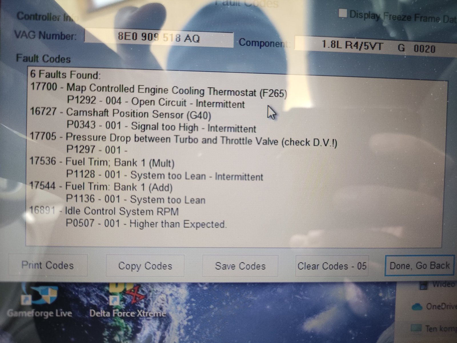

Witam. Chcialbym prosic o analize logow jak to wyglada waszym okiem.

Generalnie wszystko mieści się w normie dla bfb.
2+33 na gazie czy na pb?
Wszystkie robione tylko na benzynie
Tak porobiłem, bo miałem problem, wstępnie wymienione świece i odpukać wszystko gra, a co wyjdzie zobaczymy. Jeszcze próbuje podnieść jalowy do około 800 bo bieżąco jest 720 i telepie buda.. Mam też sedana w tym samym motorze  jest 800 i wszystko okej
Żeby podnieść obroty trzeba odblokować ta funkcje w sofcie.
Właśnie to samo wyczytałem, gdyż próba zmiany tak jak piszesz jest zablokowana, no cóż planuje na wiosnę chipa robić to z tunerem się porozmawia na ten temat
