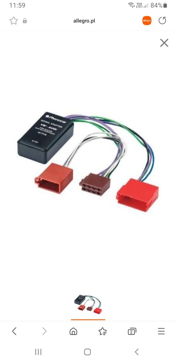

tobitj 0 Opublikowano 25 Stycznia 2022 Udostępnij Opublikowano 25 Stycznia 2022 Witam mam taki problem ze chce mnienic radio na 1 din ale z wysuwanym ekranem tylko ze tamto ma wejscie iso a ja mam na 3 takie kostki problem w tym ze nie moge znalesc przejsciowki na 3 takie kostki jakby ktos mogl pomoc albo opisac do czego wgl te kostki sa mowa o audi a4 b6 2001 r sedan jest to to radio chourus chyba to wersja z kasetami Odnośnik do komentarza Udostępnij na innych stronach Więcej opcji udostępniania...
tobitj 0 Opublikowano 25 Stycznia 2022 Autor Udostępnij Opublikowano 25 Stycznia 2022 okej dolna jest od zasilania ta po srodku od jakis glosnikow a gorna od odcinania pradu po wyjeciu kluczyka ale wciaz nie mam i nie widze takiej przejsciowki potrojnej do iso ;/ Odnośnik do komentarza Udostępnij na innych stronach Więcej opcji udostępniania...
marky2552 39 Opublikowano 25 Stycznia 2022 Udostępnij Opublikowano 25 Stycznia 2022 (edytowane) dolna zasilanie środkowa głośniki ta na samej górze can l i can h oraz sub do bose taki : allegro.pl ALLEGRO.PL bez bose : allegro.pl ALLEGRO.PL Edytowane 25 Stycznia 2022 przez marky2552 Odnośnik do komentarza Udostępnij na innych stronach Więcej opcji udostępniania...
tobitj 0 Opublikowano 25 Stycznia 2022 Autor Udostępnij Opublikowano 25 Stycznia 2022 czesc a skad mam wiedziec ktora jest z bose? Odnośnik do komentarza Udostępnij na innych stronach Więcej opcji udostępniania...
tobitj 0 Opublikowano 25 Stycznia 2022 Autor Udostępnij Opublikowano 25 Stycznia 2022 potrzebuje jakby kostke zeby wpiac ja tutaj tez Odnośnik do komentarza Udostępnij na innych stronach Więcej opcji udostępniania...
marky2552 39 Opublikowano 25 Stycznia 2022 Udostępnij Opublikowano 25 Stycznia 2022 ta kostka co wpinasz w radio z twojego zdjęcia powinna być z radiem jak jej nie ma to ja bym się w to nie pchał Odnośnik do komentarza Udostępnij na innych stronach Więcej opcji udostępniania...
tobitj 0 Opublikowano 25 Stycznia 2022 Autor Udostępnij Opublikowano 25 Stycznia 2022 no tak ale gdzies ja trzeba podlaczyc Odnośnik do komentarza Udostępnij na innych stronach Więcej opcji udostępniania...
Muskel1 1332 Opublikowano 25 Stycznia 2022 Udostępnij Opublikowano 25 Stycznia 2022 (edytowane) Kostka, która ma być wpięta bezpośrednio do nowego radia należy do zestawu radia i jest zawsze dołączona gdzieś w pudełku. Jeżeli zakupiłeś radio bez tej kostki to nie podłączysz radia, chyba że znajdziesz gdzieś u producenta radia takie kostki do kupna. Edytowane 25 Stycznia 2022 przez Muskel1 Odnośnik do komentarza Udostępnij na innych stronach Więcej opcji udostępniania...
tobitj 0 Opublikowano 26 Stycznia 2022 Autor Udostępnij Opublikowano 26 Stycznia 2022 tzn kostka taka bedzie ale nie wepne raczej tych wszystkich kostek starych Odnośnik do komentarza Udostępnij na innych stronach Więcej opcji udostępniania...
marky2552 39 Opublikowano 26 Stycznia 2022 Udostępnij Opublikowano 26 Stycznia 2022 Dlatego musisz kupić to bo inaczej nie da rady to co ci wysłałem wyżej Odnośnik do komentarza Udostępnij na innych stronach Więcej opcji udostępniania...
